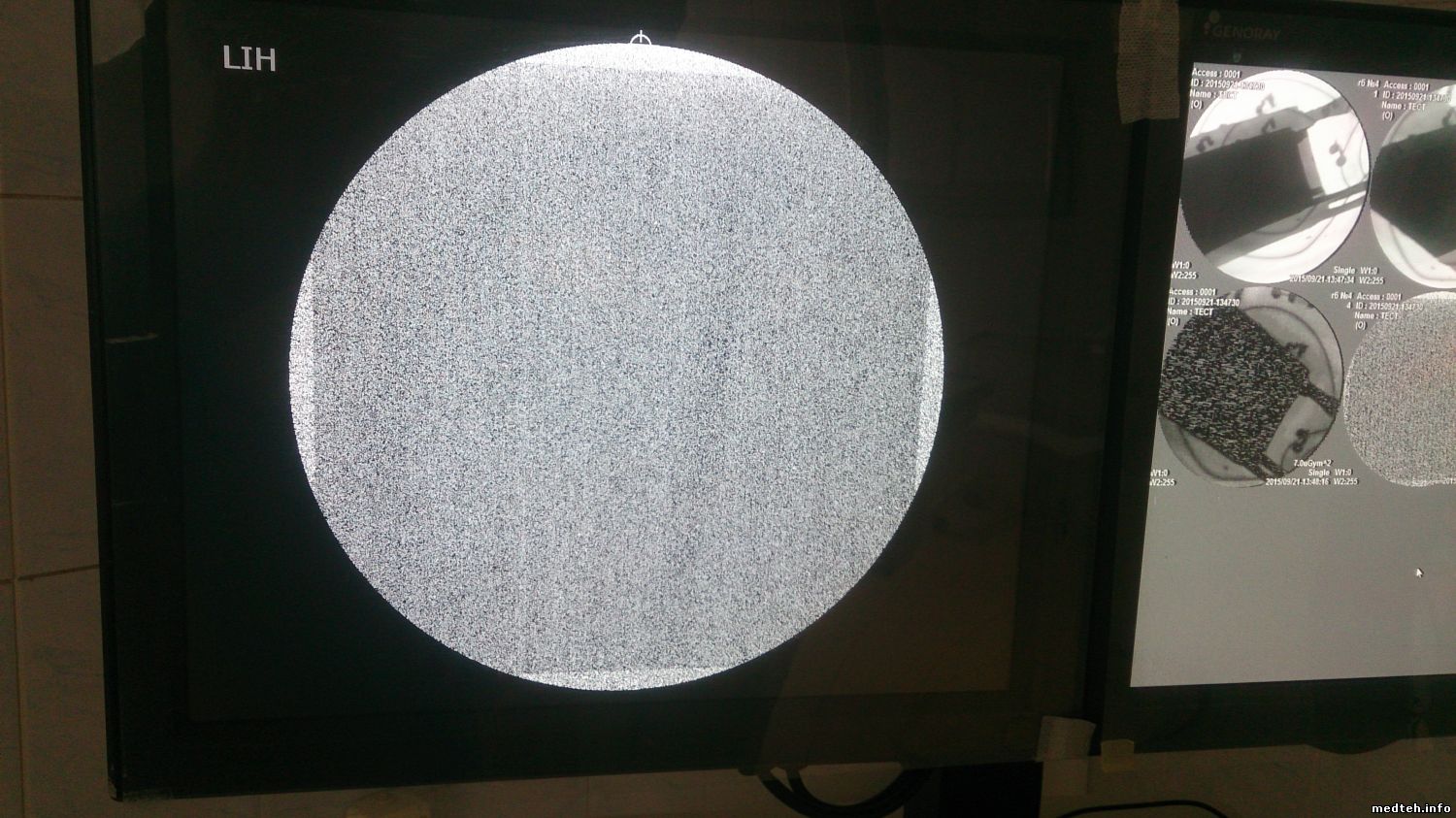

Проблема: при длительной работе в режиме постоянной скопии - изображение "рассыпается" на квадратики (чёрный снег), при этом самопроизвольно растут значения киловольт на тачскрине. Нагрев трубки: 28-29 градусов. Перезапуск аппарата помогает не на долго ... В чём проблема нестабильной работы?
Anakonda2aДата: Вторник, 06.Окт.2015, 20:53 | Сообщение # 2
У вас сообщений: 508
Инженер по Т.О. мед. техники
Подольск
Скорее всего проблема Системы Стабилизации Яркости (в данном аппарате может называться по другому). Возможно проблема телевизионки. Попробуйте перейти на ручное управление и посмотрите что получится. Поставьте фантом (или паяльник) и посмотрите на каком значении kV и mA зафиксируются из значения, как будет выглядеть изображение фантома.

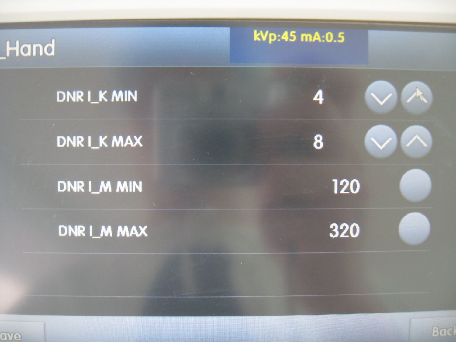

starlinegs777Дата: Вторник, 11.Окт.2016, 10:01 | Сообщение # 24
медтехник 4 разряда
Красноуфимск
У больницы имеется аппарат рентгенодиагностический хирургический мобильного типа С-дуга "АРХМ-РЕНЕКС".
Стали жаловаться на нечёткие снимки.
Отключал ССЯ, менял значения кV и mAs и делал снимки. Все изображения на снимках расплывчатые. Ошибок никаких не выдаёт.
Все изображения на снимках расплывчатые, но если ССЯ включена, то снимки попросту засвечиваются, а если в ручном режиме уменьшить мАs, то снимки гораздо лучше хотя сохраняется некоторая нечёткость.
А можно ли в сервисном режиме настроить параметры ЭОП?
Может просто сбились значения? Например, в этом меню? (высылаю фотку).

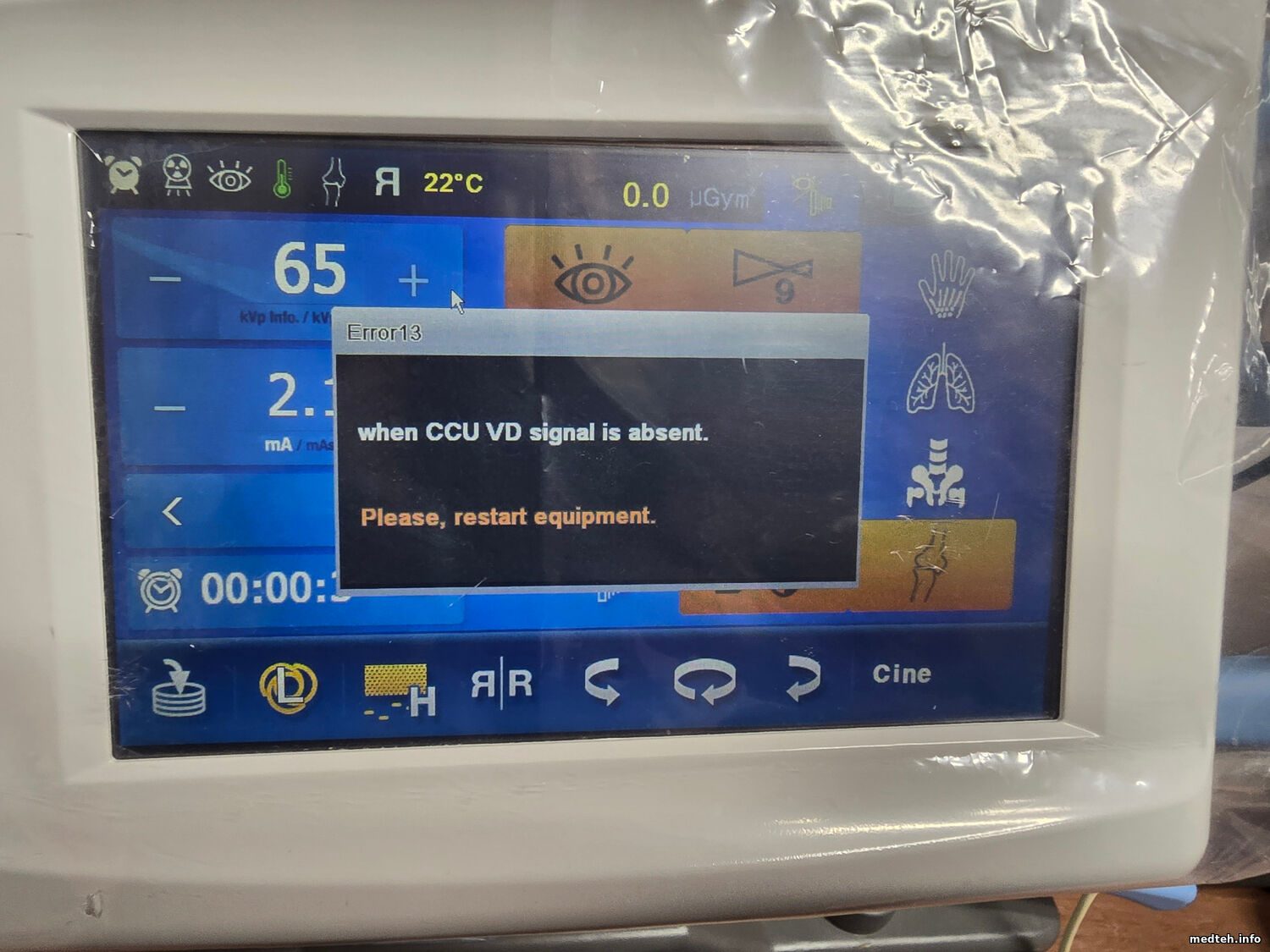

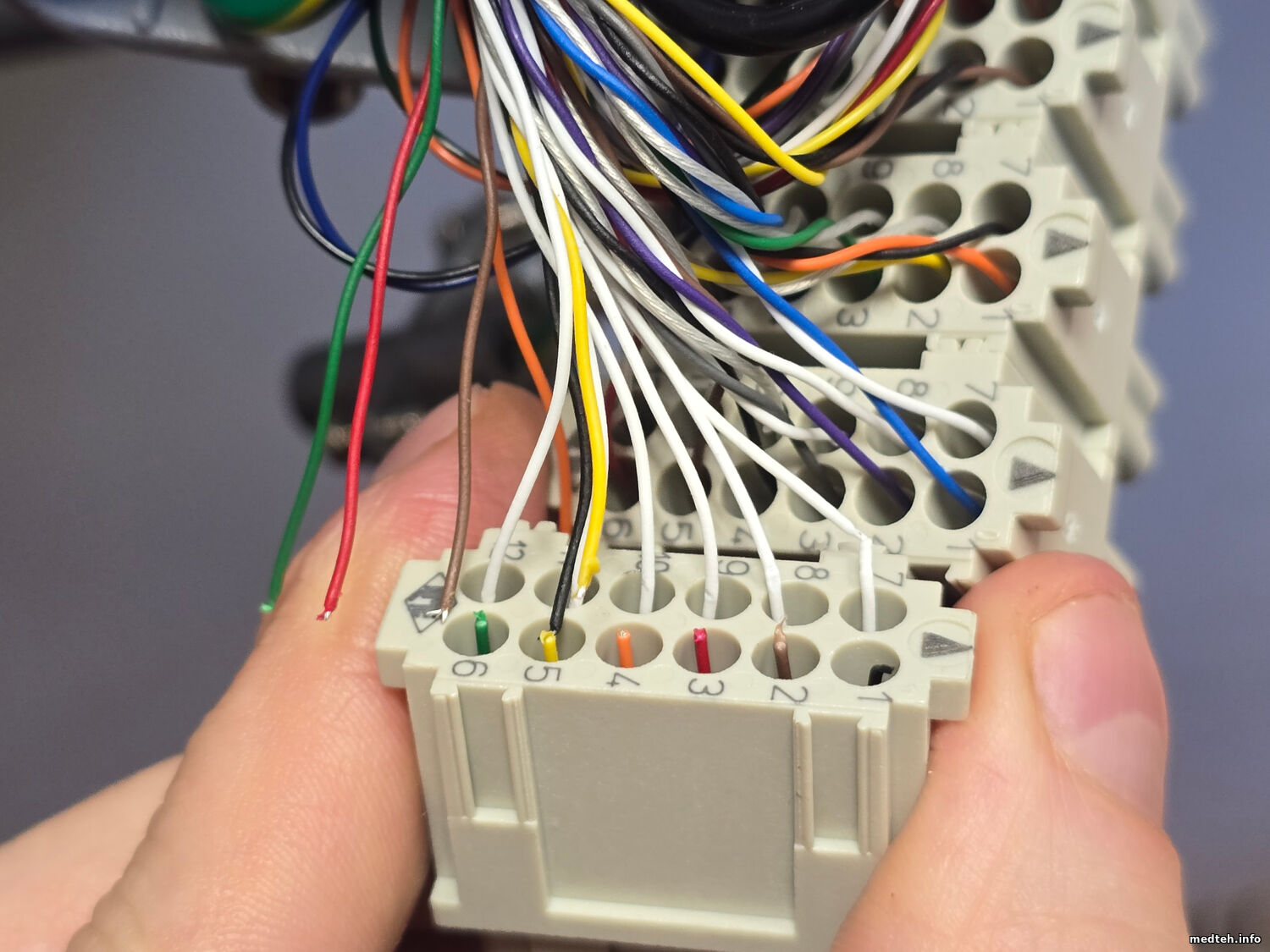

walkman8196Дата: Понедельник, 20.Апр.2026, 07:41 | Сообщение # 28
У вас сообщений: 44
Нягань
Господа, прошу совета куда копать . Аппарат 13 года выпуска. При попытке сделать снимок показывает Это.
Сам просил сам отвечаю: Причину нашел -очевидно дернули за кабель .См фото 2
