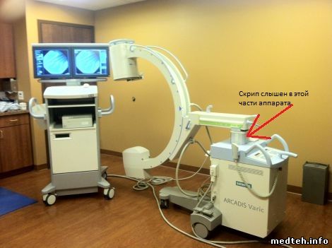

На рентген-аппарате “Arcadis Varic” скрипит подъёмник С-дуги.
Подскажите, пожалуйста, какое масло залито в подъёмнике аппарата?

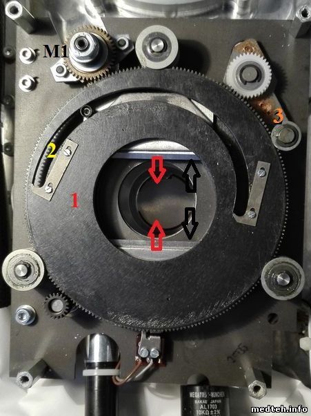

Доброго дня!
А у доктора на Siemens Arcadis другая ошибка - 7054 = Slot diaphragm failure.
Выбранное с помощью шторок 3 и 4 поле обзора можно вращать мотором М1 в пределах 360 градусов, при этом активная шестеренка 1, проблем нет.
Но при изменении поля обзора активной становится шестеренка 2, при этом иногда
проскальзывает шестеренка на оси мотора М1, (ось мотора вращается, шестеренка на его оси не вращается), но что ее тормозит - не видно... Но видна ошибка 7054.
Подскажите, пожалуйста, кому приходилось возиться с таким дефектом диафрагмы - что можно сделать, кроме замены самой диафрагмы?
Заранее спасибо за советы!
omt-74Дата: Понедельник, 19.Фев.2018, 06:13 | Сообщение # 14
У вас сообщений: 257
Marko08, проскальзывание шестеренки вполне нормальное явление, заложено конструктивно, ошибка может возникать из-за неисправных планетарных редукторов в приводах, также важно чтоб все было чисто и смазано в разумных пределах.

Marko08Дата: Понедельник, 19.Фев.2018, 10:13 | Сообщение # 16
У вас сообщений: 77
service engineer
Kyiv
omt-74, по конструкции крепления шестерёнки на оси мотора М1 догадывался, теперь уверен, что так заложено!
Когда аппарат проходит самотестирование после включения, то управление шторками как бы нормально происходит.
Хотелось бы разобрать большие шестерни для проверки состояния, что там в нутри - или нет смысла?
А то можно и не собрать ...

omt-74Дата: Понедельник, 19.Фев.2018, 10:35 | Сообщение # 18
Marko08, разобрать можно, сложностей там нет, зафотать сначала как все было и запомнить как разбирал, не помню есть ли там потенциометры, если есть то сделать метки чтоб не сбить, повторюсь, я бы посмотрел электромоторы с редукторами, возможно там что то не так.

Marko08Дата: Пятница, 06.Апр.2018, 09:46 | Сообщение # 22
У вас сообщений: 77
service engineer
Kyiv
omt-74, HWMaster, спасибо за подсказки - после некоторого затишья опять выскакивает ошибка...
Что самое худшее - не вовремя, когда катетер в сосуде и шторки диафрагмы оператор даже не трогает.
При повторной проверке разобранной диафрагмы регулирование поля обзора и его вращение без замечаний - М1 приводит в движение шестерню 1, а шестеренка 3 вращает шестерню 2. При срабатывании елмагнита шестеренка 3 оттягивается от шестерень 1 и 2, и вращается соответственно только шестерня 1. Но исчезло "проскальзывание" шестеренки на оси М1 при самотестировании диафрагмы после включения питания генератора. Просто М1 еще при наличии питания уже останавливается - и это хуже для М1, нежели "проскальзывание" шестеренки на его оси, которое допускается. То ли М1 стал "немощным", то ли сопротивление в механизме управления шторками возросло. Шестерни с шестеренками почистил, не разбирая всего механизма, слегка смазал металлоплакирующей эластичной смазкой - а ошибка не исчезла... Неужели без полной разборки механизма и М1 не обойтись??? Почему управление шторками происходит нормально, а тестирование нет? Уверен - у Вас больше опыта - возможны ли еще какие-то варианты? Заранее спасибо!

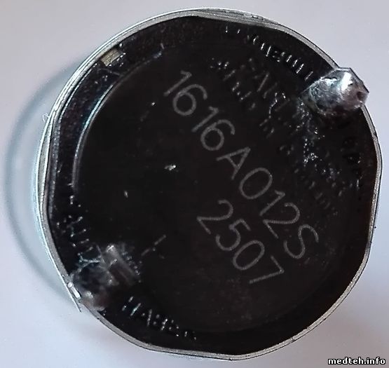

Marko08Дата: Воскресенье, 22.Апр.2018, 22:31 | Сообщение # 23
У вас сообщений: 77
service engineer
Kyiv
omt-74, большое спасибо Вам за ответ еще раз!!!
На картинках микромоточик привода диафрагмы на наклейке = FAULGABER P/N 1616.A0367, 15AC 546:1 2551 3407
На корпусе моторчика = 1616A012S
