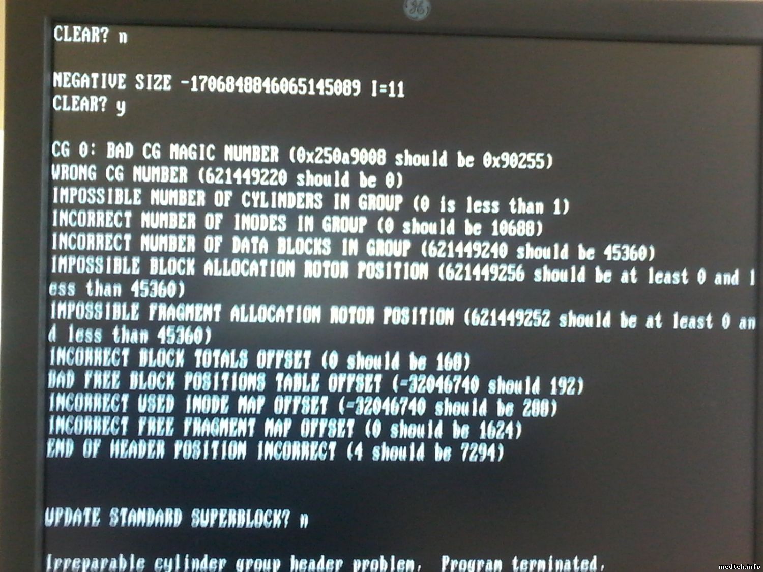

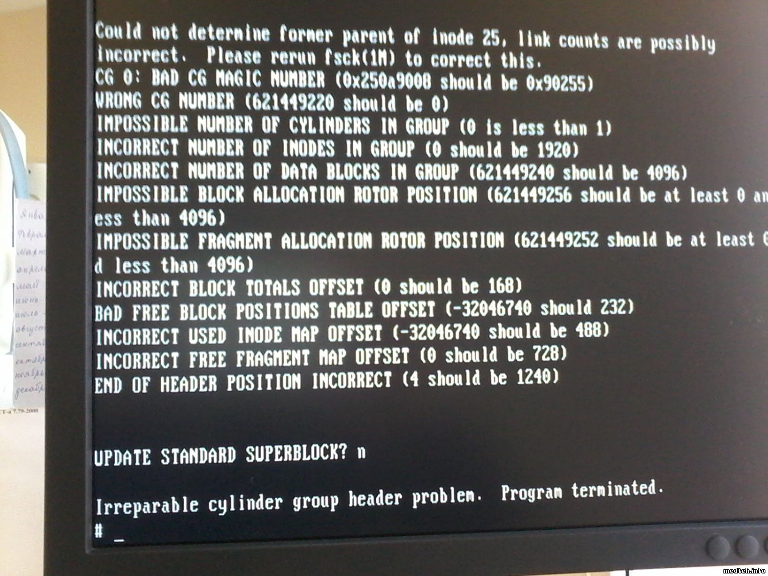

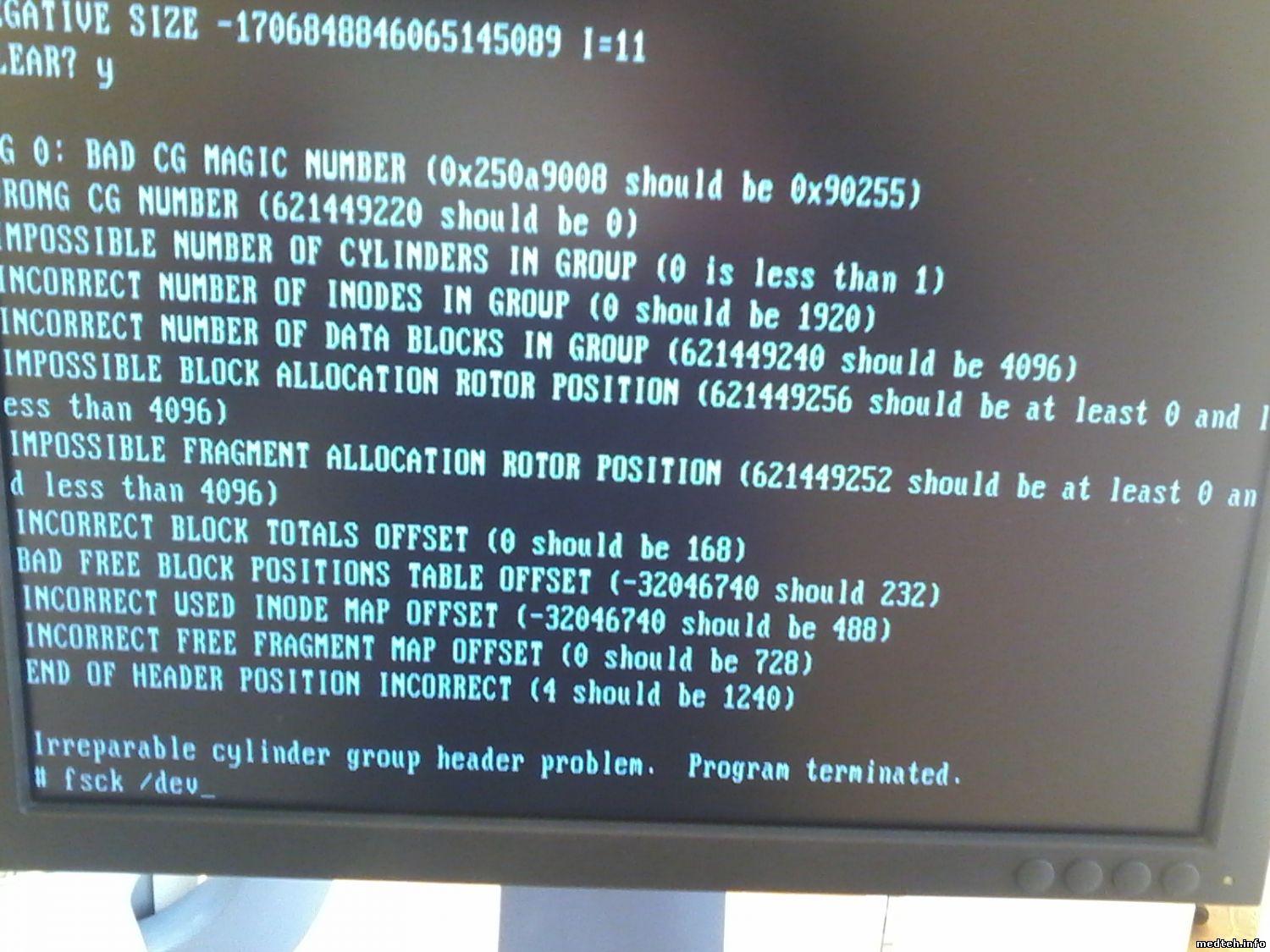

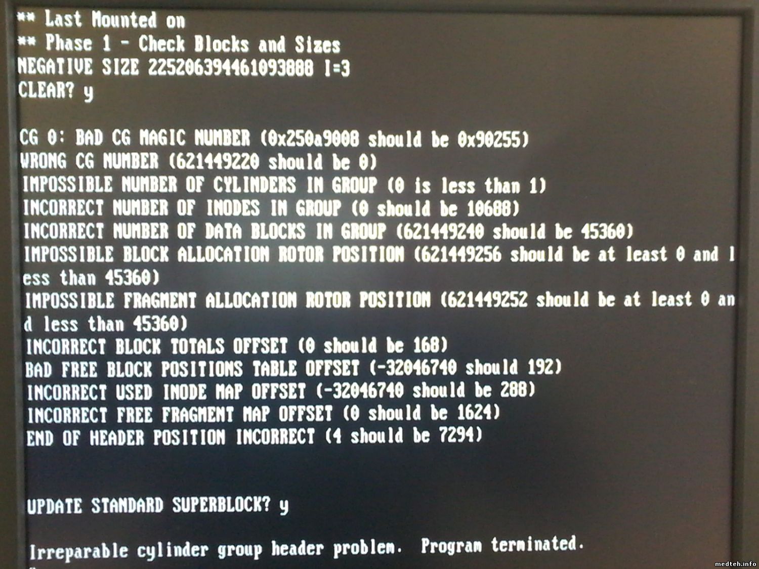

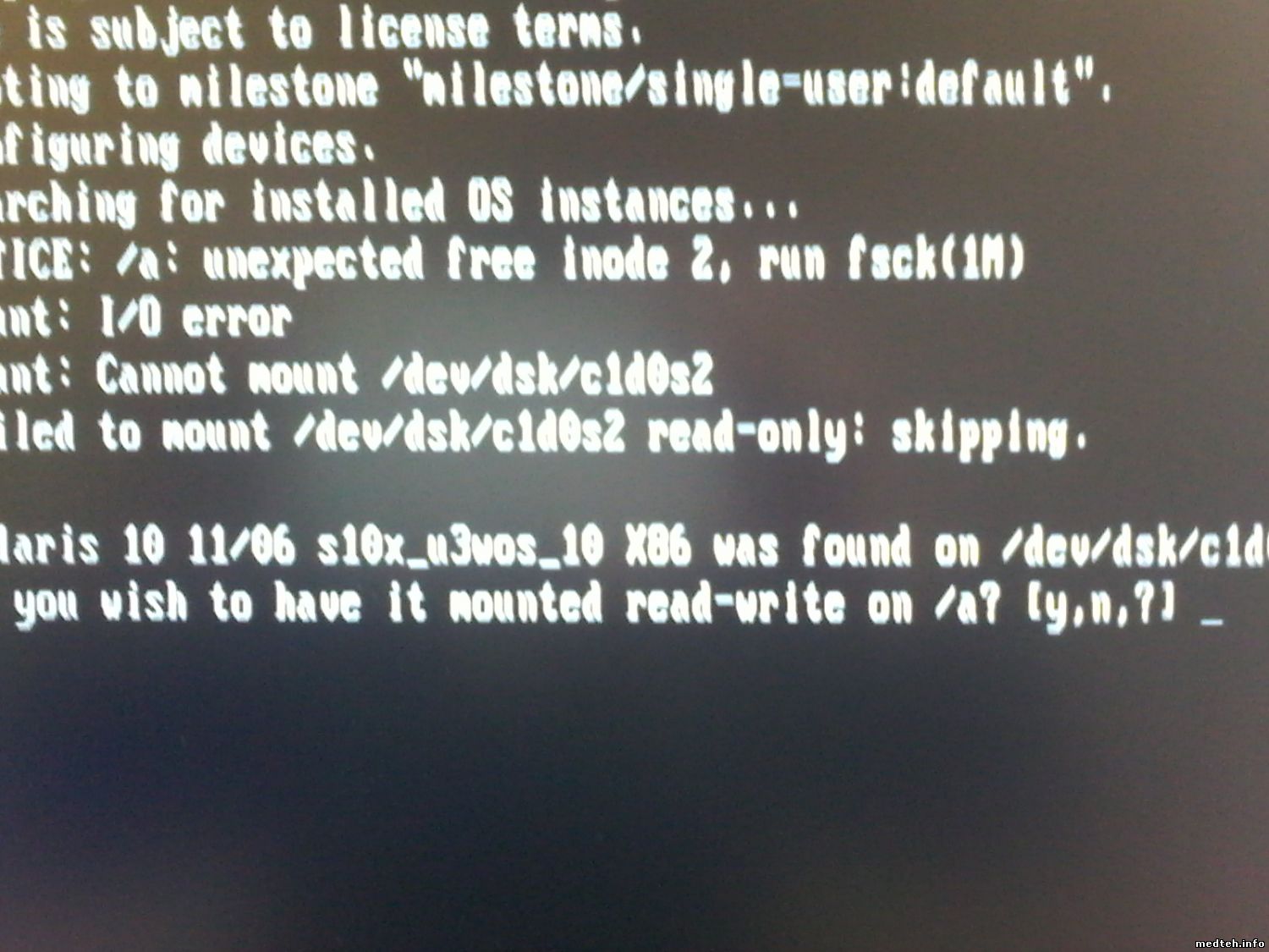

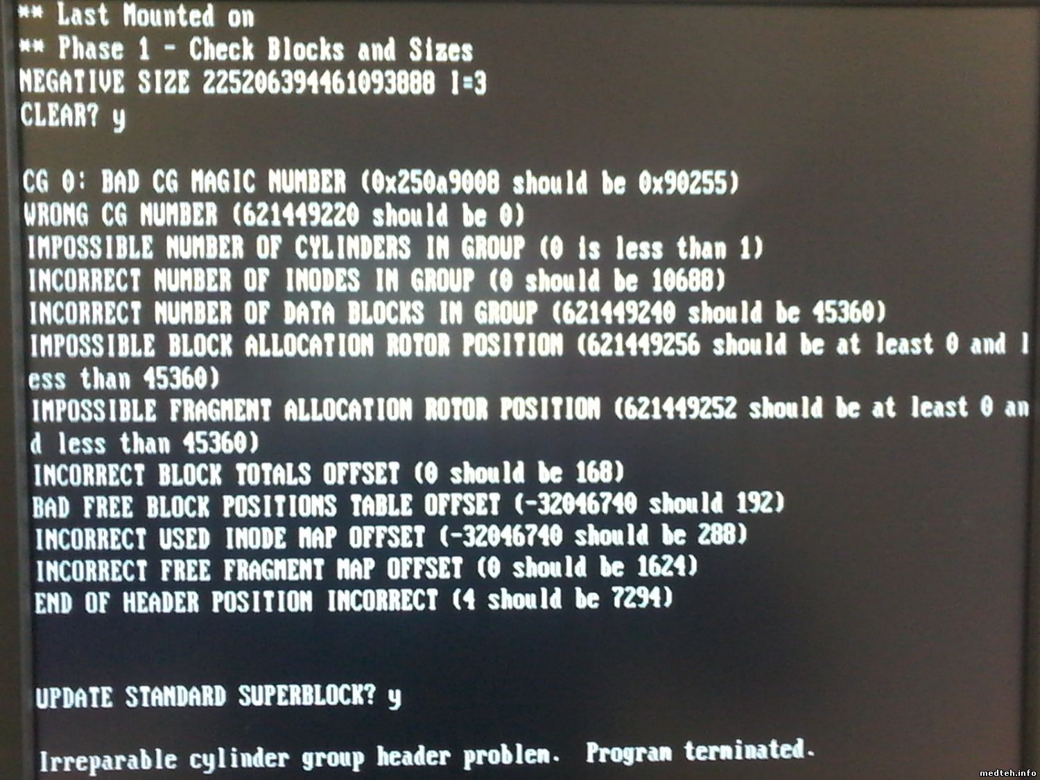

Перестал пинговатся IDC. У AWS отвалился порт. Полода назад после многочисленных танцев с бубном выяснил, что дело было в ошибке файловой системы. Вылечил FSCK все заработало, запинговалось. Сейчас снова то же самое. Через Solaris failsafe выяснил, что перестал монтироваться раздел /dev/dsk/c1d0s2 из за многочисленных сбоев superblocks и inodes . Процедура fsck по ремонту файловой системы приводит к сообщению irreparable cylinder group header. (все фото в приложении). Остальные разделы ошибок целостности и некорректных суперблоков не содержат, fsck ошибок не показывает. На официальном сайте Sun поддержки ОС Solaris решения нет irreparable cylinder group header. Programm Terminated. Соответственно, манипуляции с Clear inodes и Update Superblocks приводят к тому же irreparable cylinder group header.
Никто не лечил? Или уж проще переустановить с нуля?
Да, и бэдов на харде нет, кстати.

проблему bad boot primary signature после установки соляриса решил super2 grub диском. на фирменных жестких дисках, на которые устанавливается solaris jumpstart и приложение, уже есть предустановленный загрузочный раздел. бэкап побайтный через dd делается аж 6 часов, в чем действительно нет смысла, так как система ставилась часа три у меня. все заработало, всем спасибо.

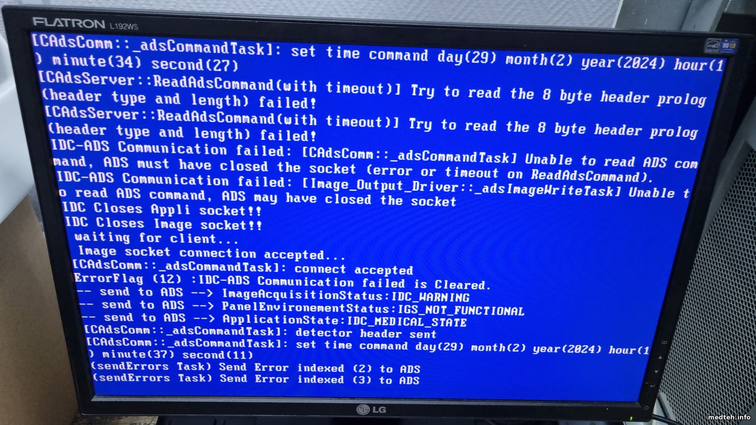

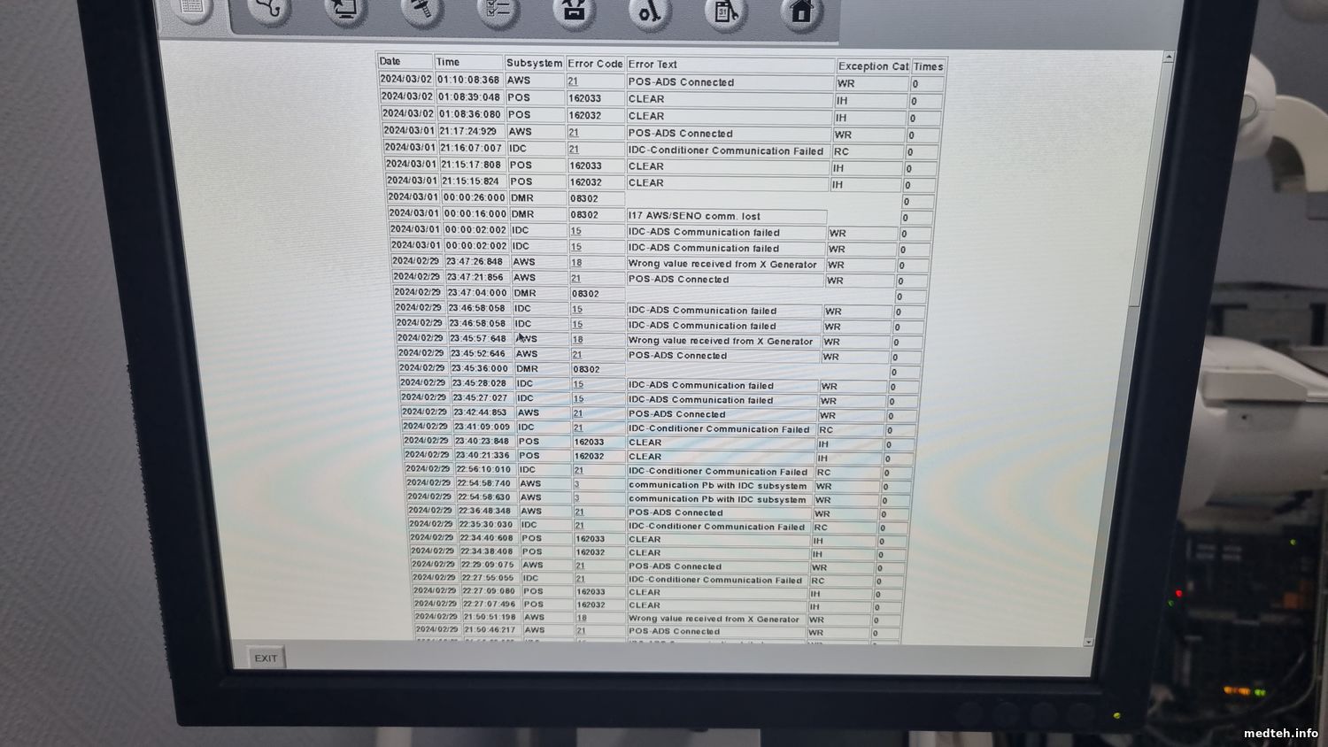

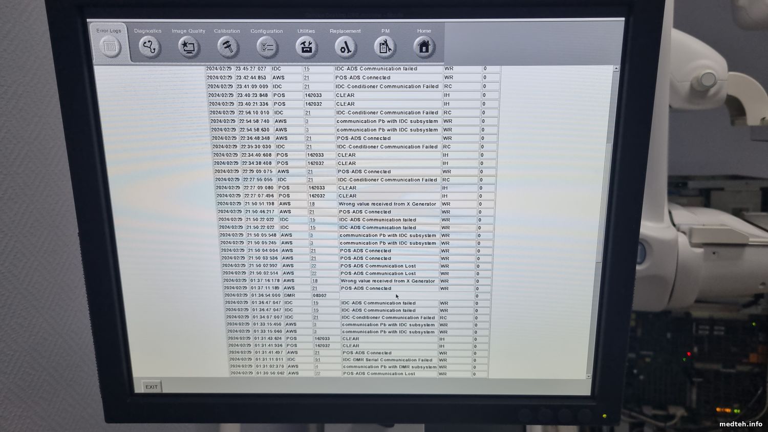

Имеется маммограф Senographe DS фирмы с брендом "GE".
При запуске автотест гентри проходит, aws загружается, но на пульте высвечивается ошибка: "s83 Detector environment not OK until the reboot is complete".
Кто чем сможет помочь?
Скрины логов прикрепляю.
