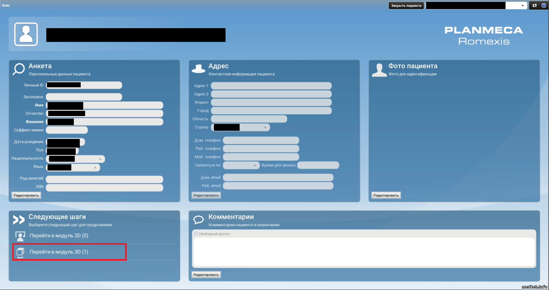

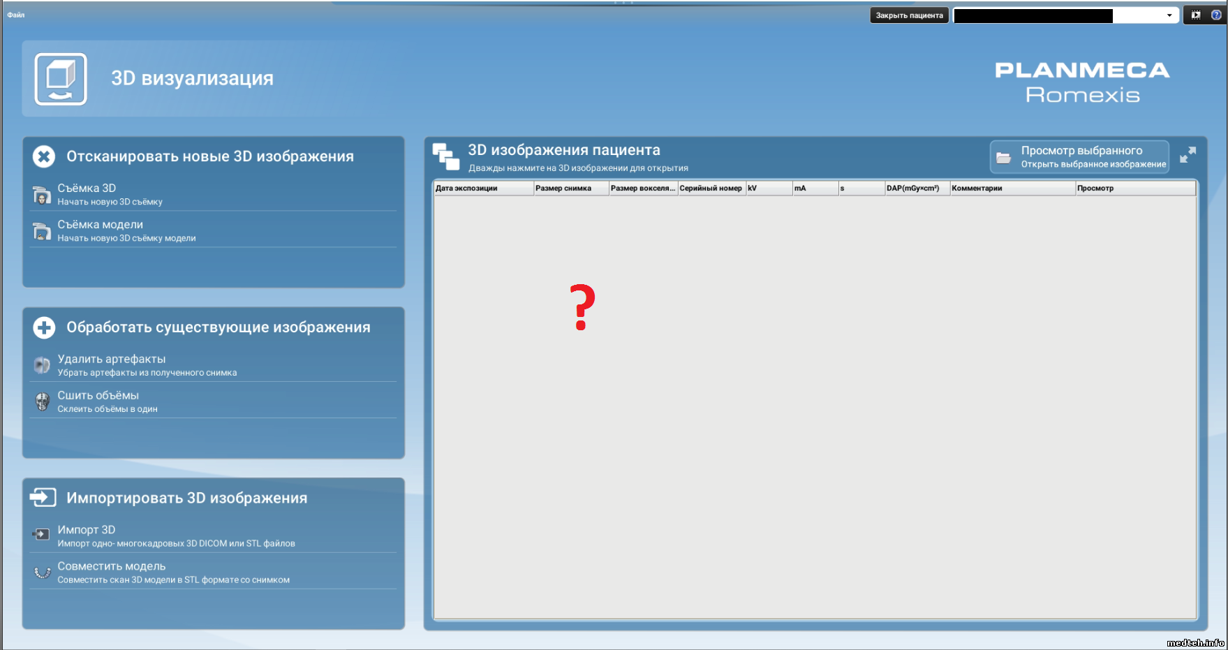

LEC_ALДата: Среда, 08.Апр.2020, 09:03 | Сообщение # 14
Системный администратор
Иркутск
Приветствую!
Столкнулся с проблемой в Planmeca Romexis 5.3.4.39 01.10.19. При открытии профиля пациента предлагает перейти в модуль 2D и 3D. При переходе в модуль 2D или 3D, снимков нет, хотя в скобках показывает их наличие.
Реконструкция не помогает, он просто выдаёт случайно сгенерированный снимок.
Раньше таких проблем не наблюдалось.
AliecДата: Среда, 15.Апр.2020, 03:29 | Сообщение # 15
У вас сообщений: 103
учусь
Пермь
Предположу, что потерялись каталоги romexis_images и еще 2 (не помню название), либо путь к ним поменялся - проверить в romexis configuration. Пароль promax
