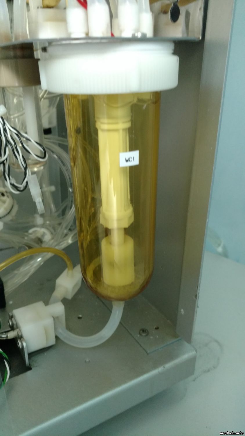

Есть такая проблема с аппаратом: делает пару пациентов и выдаёт ошибку: "waste chamber 1 error". Он не сливает посте каждого пациента по немного.
В чём может быть проблема?
Сообщение отредактировал Fiodor - Пятница, 23.Мар.2018, 12:02
Serg74Дата: Суббота, 24.Мар.2018, 06:26 | Сообщение # 16
У вас сообщений: 1101
Инженер лаборатория ИВЛ
Fiodor, выполнить очистку камеры отходов из меню обслуживания, но в первую очередь проверить сливную магистраль, могли пережать, если сливаете в канистру, то убедиться, что крышка не герметична, иначе избыточное давление и нет слива. А вообще, в инструкции пользователя всё написано.
FiodorДата: Понедельник, 26.Мар.2018, 08:53 | Сообщение # 17
bioinginer
Молдова
Chisinau
В этом и проблема, все чисто, магистраль поменяли даже и канистра с дырками в крышке.
Может быть что-то до камеры отходов?
AlexiumДата: Понедельник, 26.Мар.2018, 10:21 | Сообщение # 18
Камера отходов опустошается под давлением, или компрессор не тянет, давление воздуха не доходит до камеры или в камере утечка через трубки сбора отходов

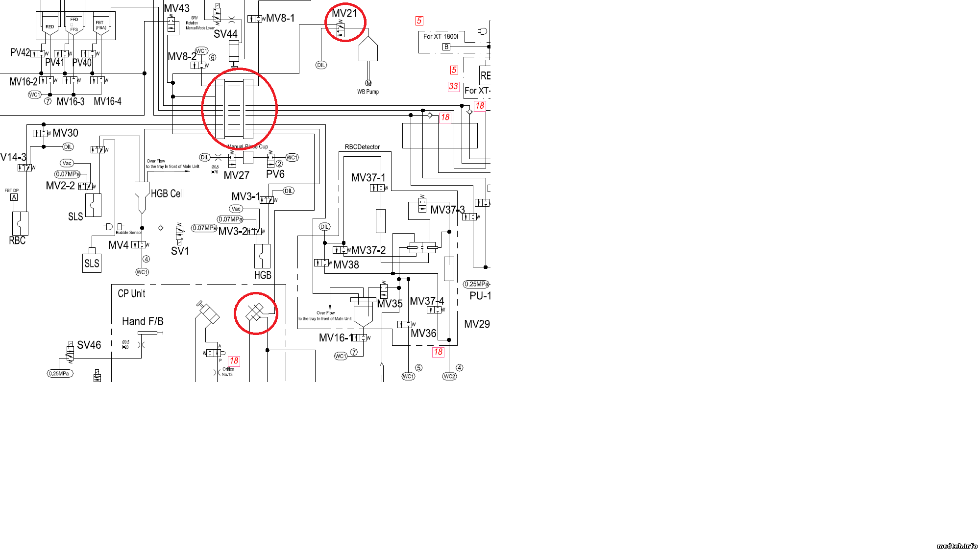

bonusДата: Воскресенье, 24.Янв.2021, 08:18 | Сообщение # 26
У вас сообщений: 82
service-engeneer
Узбекистан
Tashkent
Цитата ktsoyeva89 ()
На что ещё можно обратить внимание?
Для начала промойте поворотный клапан, ну может быть залип клапан MV21 (ещё раз проверьте весть путь от иглы прокалывателя до него), но лучше подождать медтехника.
Сообщение отредактировал bonus - Воскресенье, 24.Янв.2021, 08:21
ktsoyeva89Дата: Воскресенье, 24.Янв.2021, 15:59 | Сообщение # 27
врач клд
орск
Цитата bonus ()
Для начала промойте поворотный клапан, ну может быть залип клапан MV21 (ещё раз проверь весть путь от иглы прокалывателя до него), но лучше подождать медтехника.
Клапан 3-и раза уже промывала. Проба проходит через него и далее, не доходя до черного (как мне сказали тоже датчика), встаёт и выдаёт ошибку! ...
