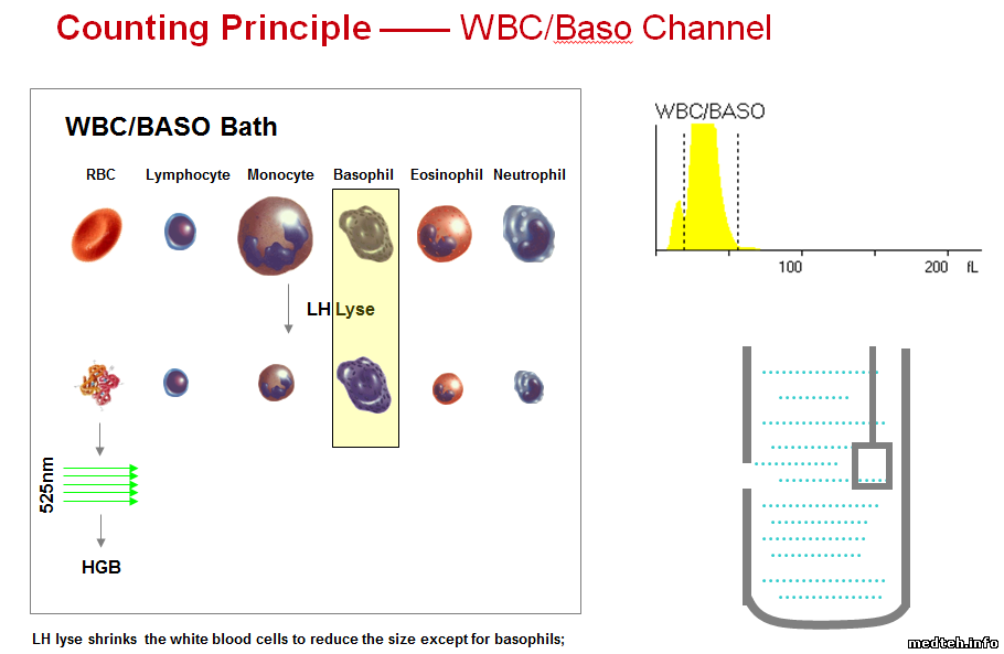

AlexD, сам я сей анализатор китайского медпрома не ковырял, но думаю смогу быть полезным.
Судя по схеме анализатора, общее число лейкоцитов он считает кондуктометрией через волюметрическую трубку.
Судя по секундам измерения, там всё нормально - жидкость бежит, частицы проходят через апертуру - подсчет ведётся (но всё же, рекомендую убедиться и посмотреть визуально бежит ли мениск жидкости по трубке).
Так же во многих гем.анализаторах, если у прибора разнятся измерения дифф и кондуктометрии, то он не выдаёт результат.
Реактив Lyse 1 используется только для лизиса эритроцитов и измерения гемоглобина. С гемоглобином у Вас всё хорошо. Но опять же рекомендую визуально убедиться, что лизирующий реагент добавляется. Кровь в камере до добавления лизирующего реагента напоминает томатный сок (не прозрачная жидкость со взвешенными частицами), потом добавляется лизирующий реагент и жидкость становится красной и прозрачной (муть - взвешенные частицы разрушаются).
Теперь самое интересное по дифф. измерении лейкоцитов. В этом процессе участвуют три реактива Diff1 Diff2 (LEO - по-моему, они маркируются) и дилюент, все приготовления делаются в MIX камере. Далее с этой камеры всё поступает через 39 клапан к проточной ячейке, клапан 39 закрывается и инжектор (шприц) проталкивает кровь через проточную ячейку далее через 28 клапан. и обратно в камеру MIX (Тут мы визуально должны видеть, что уровень жидкости в камере растёт). Параллельно ещё один шприц проталкивает через проточную ячейку разбавитель (дилюент) для фокусировки через 28 клапан в ту же камеру MIX.
Раз у Вас нет дифф. лейкоцитов и вырывает трубку с клапана 39, то открывается ли в нужный момент клапан 28? Увеличивается ли во время измерения уровень жидкости в камере MIX? Слабо увеличивается, т.е. засор проточной ячейки? Может её следует прочистить?

Прислушайтесь к Alexium, на гистограмме WBC|Baso проблема с лизированием, там даже флаг есть. Это измерение не в проточке, а в камере. Лизирующий LH должен разрушить эритроциты и сжать лейкоциты. Проверяйте подачу LH. С проточкой потом разбираться будете, там кстати все 3 шприца лизирующих на одной сборке.
