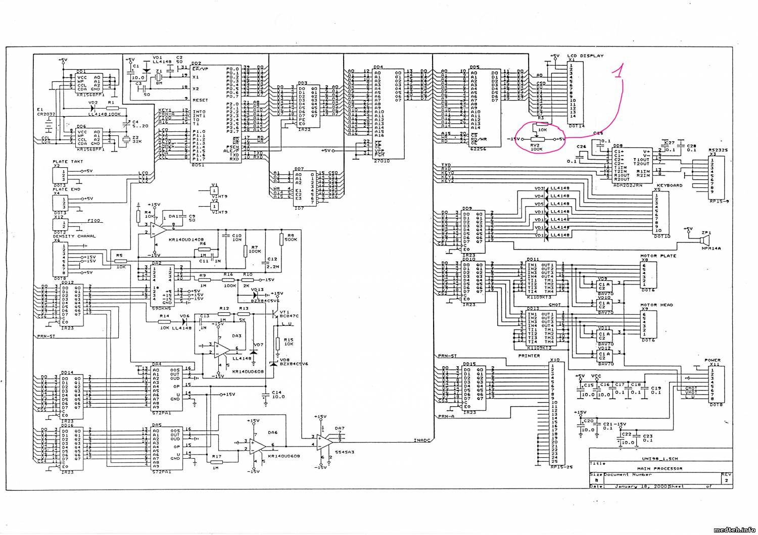

На табло нет никаких символов (светится зеленым цветом) , на нажатие кнопок реагирует, пробовал ставить плату индикации на другой анализатор - она рабочая.
СолярисДата: Среда, 12.Янв.2011, 20:48 | Сообщение # 7
У вас сообщений: 301
Набережные Челны
Аппарат восстановил, Всего лишь нужно было отрегулировать контрастность подстроечником на плате индикации

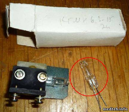

"УНИПЛАН" - анализатор иммуноферментных реакций.
Сгорела лампа на "Униплане". На фото в круге. Заменил на КГМН 6.3 - 15.
У родной сама колба чуть длинее и ножки тоже длинные.
Положение спирали в колбах от основания примерно на одинаковом уровне.
При установке - выставил накальную спираль напротив отверстия в щитке.
При первом включении была ошибка 112. Поменял положение лампы - все заработало.
Есть ли у кого нибудь методика настройки лампы? На глазок настройка это не всегда хорошо.
К заводчанам обращаться бесполезно.
Аппарат 2003 года выпуска, а они работают только со свежими.

генаf, Спасибо. Методики у меня есть. Они на сайте. Там про замену лампы нет.
Менял по аналогии с КФК. Там добраться до лампы проще. Да и видно как спираль стоит.
Тут не так удобно.

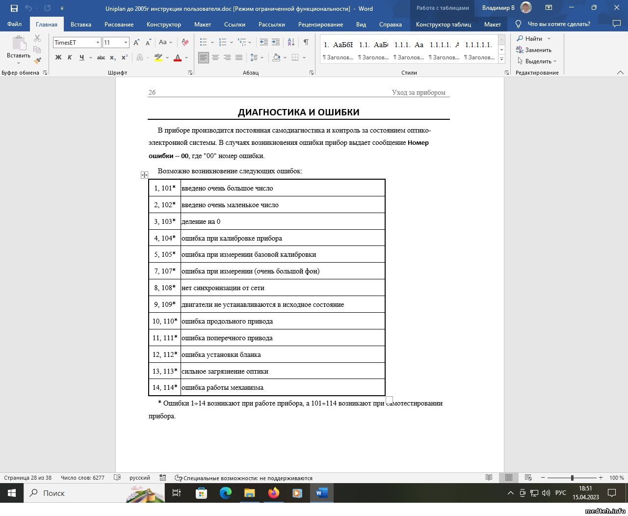

Принесли анализанор АИФР-01 Униплан, при включении начинает самотест и выдаёт ошибку 107 (засветка). Пробовал закрыть приёммую головку. Не помогает. Раньше с таким аппаратом не сталкивался. Подскажите что делать. Если есть возможность спасибо за схему. Аппарат 2004г.
Спасибо.
vvpДата: Суббота, 06.Июл.2013, 20:29 | Сообщение # 19
У вас сообщений: 405
Посмотреть сигнал на выходах фотометрических усилителей(сверху основного канала и снизу референтного).
Возможно неисправен один из усилителей или обрыв кабеля.

Есть АИФР-01 "Униплан", но он очень древний - 2001 г., но очень бы хотелось его починить. Нужен для исследований в герпетологии (ветеринария).
Выдаёт при включении ошибку "111".
Не подскажете, где кроется проблема?
Может у кого сохранились какие-то схемы/наработки кроме той, что выше в этой теме?
