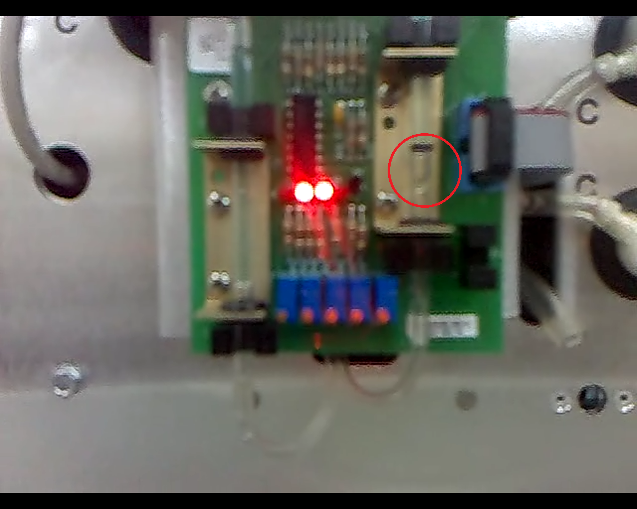

Грандмастер
Город
Всем доброго времени суток! В общем получил заявку на данный аппарат, изначально проблема заключалась в то, что он ровно после трех проб с автоподатчика, то есть на четвертой, вставал и отказывался дальше брать пробы, выдавая при этом ошибку "Недостаточный объем образца в трех последовательных пробирках. Система остановлена"
Решение проблемы было в регулировке сенсоров R22 и R21, которые непосредственно находятся в автоподатчике. Однако, после очередной попытки прогнать пару пробирок, начиная с перовой он стал выдавать другую ошибку, дословно не напишу, но примерно да, чтобы был понятен смысл, "Не был обнаружен разбавитель на линии анализа образца. Проверьте на изгибы и на засоры трубки. Позиционирование автоподатчика. Возможно кончился разбавитель, если да, то замените на новый"
И что самое интересное, при ручном режиме все работает как нужно, с автоподатчика не хочет. Понаблюдал за движением реагента в перистальтических трубках и заметил следующее: в первой трубке реагент доходит до нижней оптопары и не дожидаясь, когда жидкость во второй трубке дойдет до нижней оптопары сразу же начинает дальше производить анализ. Спустя примерно секунд 30 после этого прибор резко как бы останавливается, на мгновенье и выдает собственно эту ошибку.
Буду всем благодарен хоть за мало-мальскую помощь!

leeoskarДата: Вторник, 18.Фев.2014, 14:43 | Сообщение # 14
Возможно проскакивают шаги у привода аспиратора. Понаблюдайте за ходом движения поршня иглы во время забора пробы, возможно слезка не доходит до оптопары. Проверьте работает ли сама оптопара.

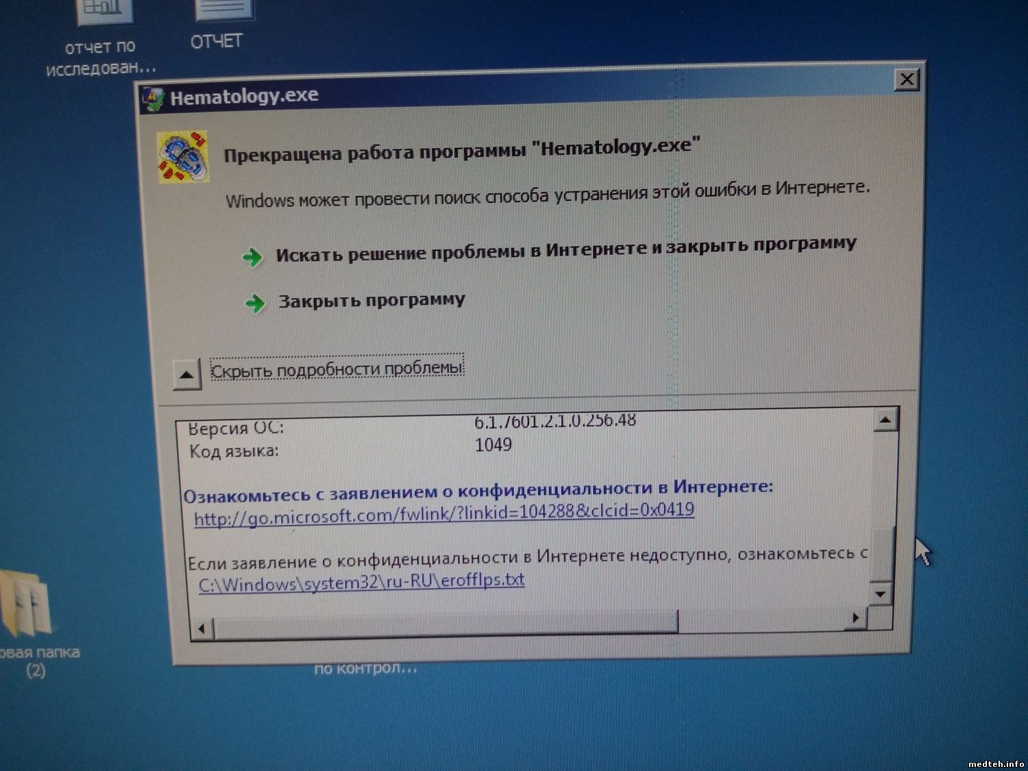

LadofonДата: Понедельник, 28.Мар.2016, 11:09 | Сообщение # 15
Коллеги добрый день!
Слетело программное обеспечение на Excell-2280...
фото прилагаю..
LadofonДата: Пятница, 15.Апр.2016, 10:07 | Сообщение # 16
Программное обеспечение переустановленно. Анализатор работает, но периодически выдаёт ошибку HGB сенсора. Гипохлоридом уже тщательно мылся.Что может быть?
