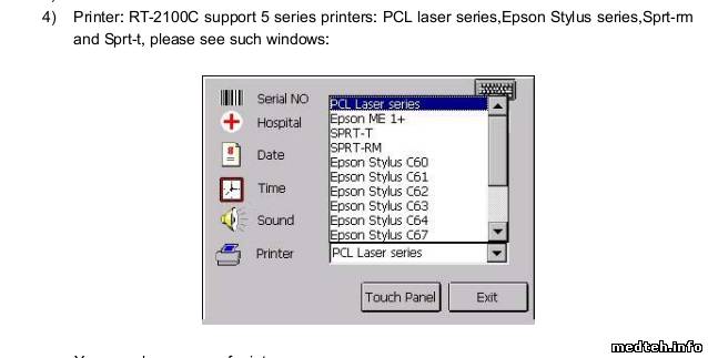

Подскажите, какие принтеры подойдут к RT-2100?

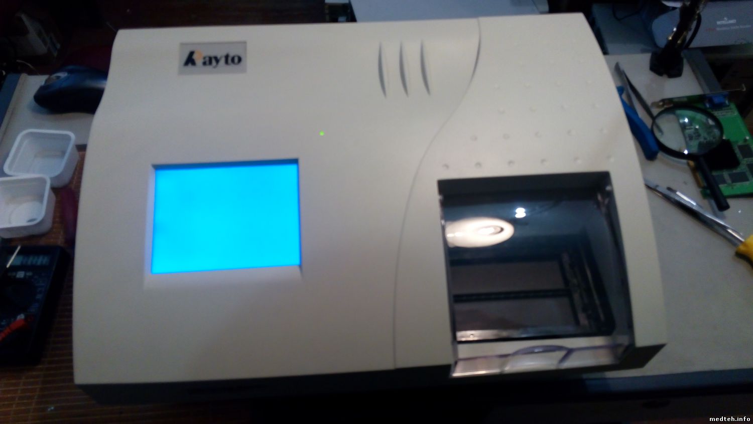

Батарейку памяти поменял,но ничего не изменилось. Лампа светит. Может прошивка слитела

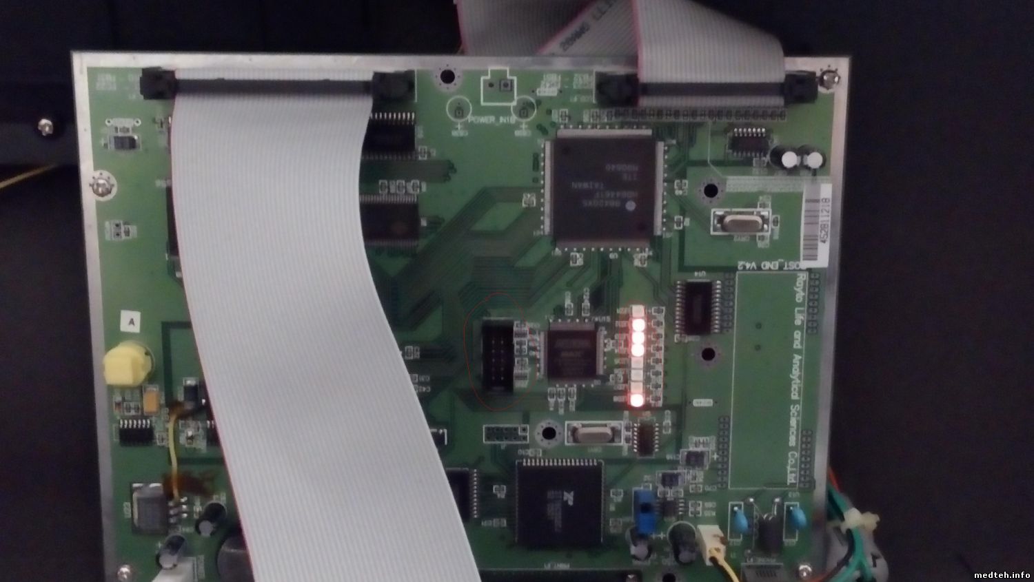

Объясните как подключится к терминалу, через какой разъём?
При включении прибора сначала загораются все лампочки, а потом горят те, что на фото.
Может через тот разъём что обвёл на фото?
Жёлтая кнопка, что в левом углу платы, я так понял резет, её нажатие ничего не дало.

Есть Rayto RT-2100C по всей видимости слетели настройки с программой. Лампа цела. Включается, платы прозваниваются, а дальше синего экрана дело не идёт. Характерных пиков при загрузке нет
