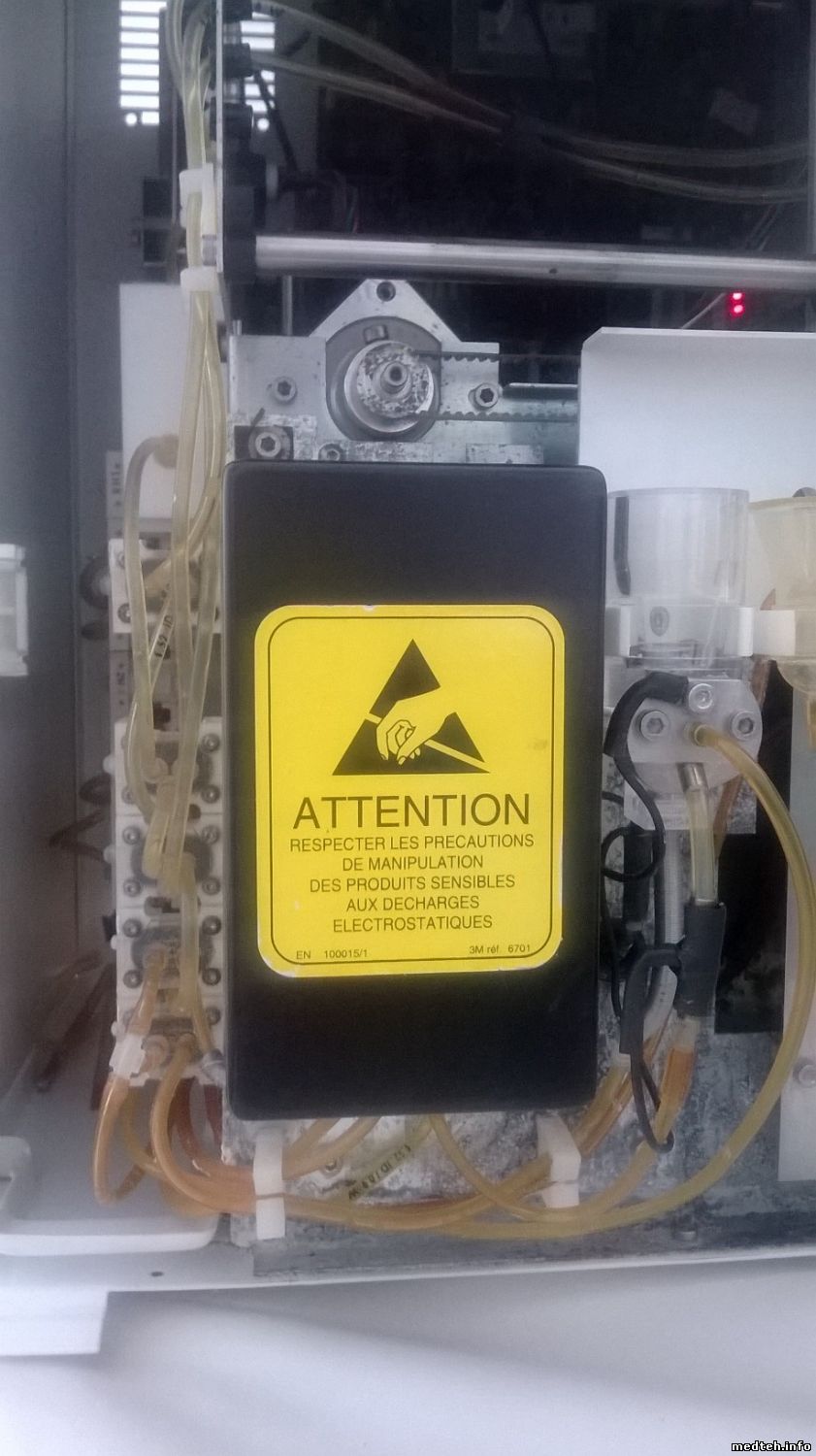

Вот что происходит с трубками от Реамеда
zx19Дата: Среда, 06.Апр.2016, 08:54 | Сообщение # 195
Senya19, И????? Ты открыл для нас что то новое?
astra_labДата: Среда, 20.Апр.2016, 07:46 | Сообщение # 196
У вас сообщений: 39
Разработчик, производитель
Позвольте вставить свои пять копеек. На фото по-моему Micros, причем старый, кабы еще не 60-ка. Трубки коричневые на сливе и на выходе из апертуры. Из личного опыта на "Реамеде" очень слабый коричневый налет получал только на подаче лизера. Но вот на паре приборов, работающих на "J T Baker", на коробке с дилюентом которого красуется гордая надпись "Azid free", получал подобную картину, потому что мыли гипохлоридом по нашей рекомендации. "Жизнь" в изотоне убивать чем-то надо, не азидом, так серебром, вспоминаем школьную химию AgCl нерастворимое в воде вещество. Кто пользовался ляписным карандашом в детстве вспомнит, царапина давно зажила, а коричневое пятно осталось. На работу прибора такой налет ни как не сказывался. Оседает он на тайгоне и силиконе, на оргстекле и фторопласте, с капролоном не видел.
