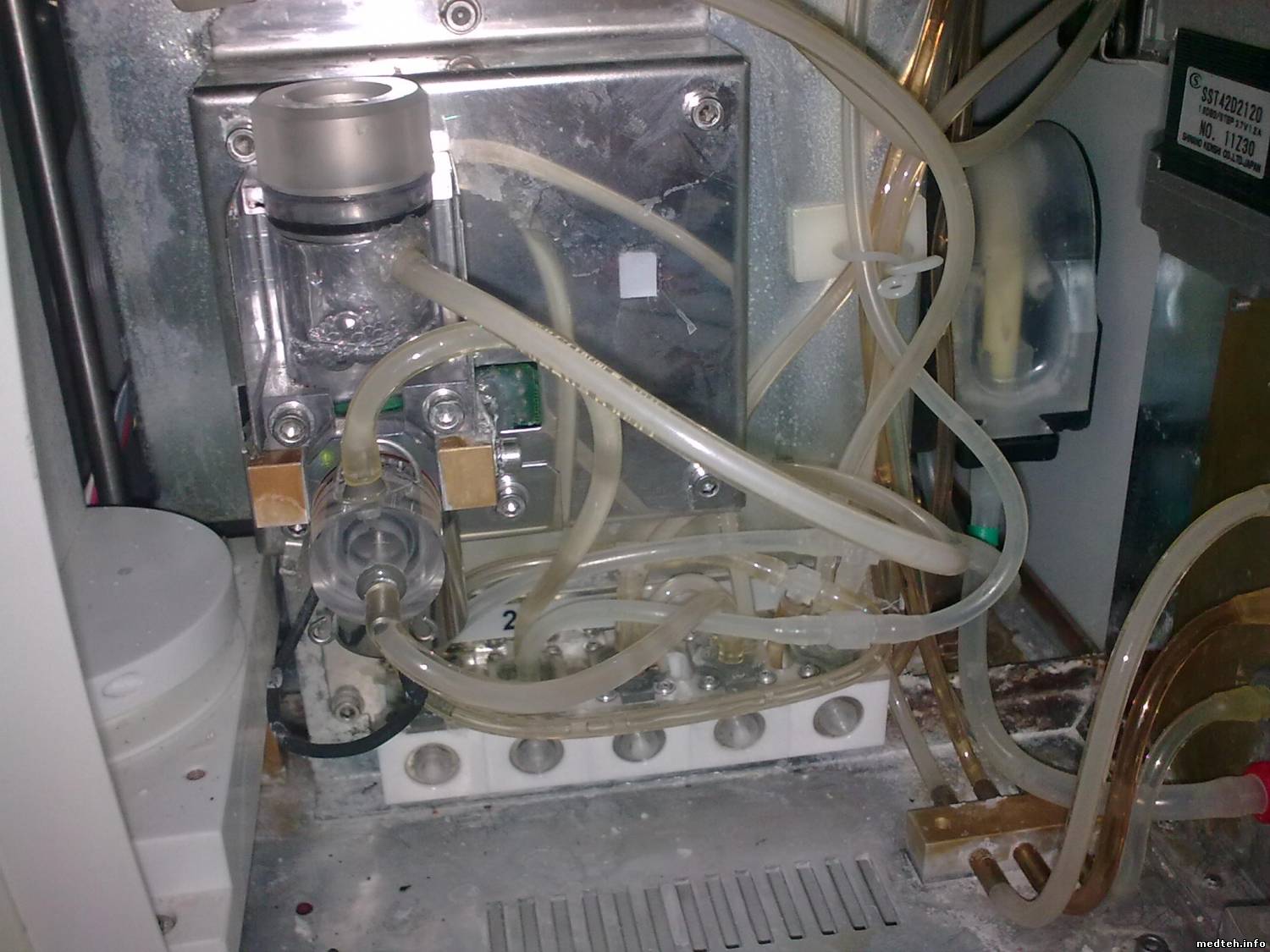

EramedДата: Пятница, 22.Июл.2011, 11:00 | Сообщение # 78
инженер- медтехник
Иркутск
[quote=Svetlana]мой Мек 6410 на Реамеде второй год работает. точно и без проблем[/quote]
Зато на BC-3000 под воздействием только лишь реамеда сильно помутнела WBC-камера, разъело электрод на RBC-камере и уплотнительные кольца на аппертурах стали похожи на звездочку biggrin
Реамед - форева!!
Сообщение отредактировал Eramed - Пятница, 22.Июл.2011, 11:00
Serg74Дата: Пятница, 22.Июл.2011, 17:44 | Сообщение # 79
У вас сообщений: 1101
Инженер лаборатория ИВЛ
Eramed,
согласен, на фото Абакус Джуниор проработавший 2,5 месяца на Реамеде, до этого(аппарат 2004 года) работа на Диагоне и Кормее, все трубки были прозрачные, только там где лизирующий потемнели, но тоже остались прозрачными, кстати на фото они прозрачные и коричневатые. Похоже все проблемы от дилюента.
А по поводу МЕКа - у него основные магистрали из ПВХ вроде(или чего то похожего), а он достаточно стоек к подобным воздействиям.
Сообщение отредактировал Serg74 - Пятница, 22.Июл.2011, 17:45
seatovodДата: Пятница, 22.Июл.2011, 22:57 | Сообщение # 80
У вас сообщений: 625
Все известные мне Гемолюксы-19 (BC-3000) в нашей области, а это около 20 приборов давно и успешно работают исключительно на РЕАМЕДе. Первый случай отгнивания электрода произошёл спустя 3 года после начала эксплуатации, причём при нагрузке 250-300 анализов в день. Просто в последнее время у китайцев снизилось качество, что подтверждается косяками с 3 гарантийными ГЕМОЛЮКСами. И ещё одним, который произошёл спустя месяц после её окончания - тоже сгнил электрод, точнее, отгнивает припаянный к нему провод, что показательно, народ был запуган гарантийными обязательствами и работал только на JT Baker. Лично я противник использования РЕАМЕДа, если у больниц есть деньги на импортную расходку, но на мой взгляд именно ГЕМОЛЮКсы лучше всего адаптированы под наши растворы.
