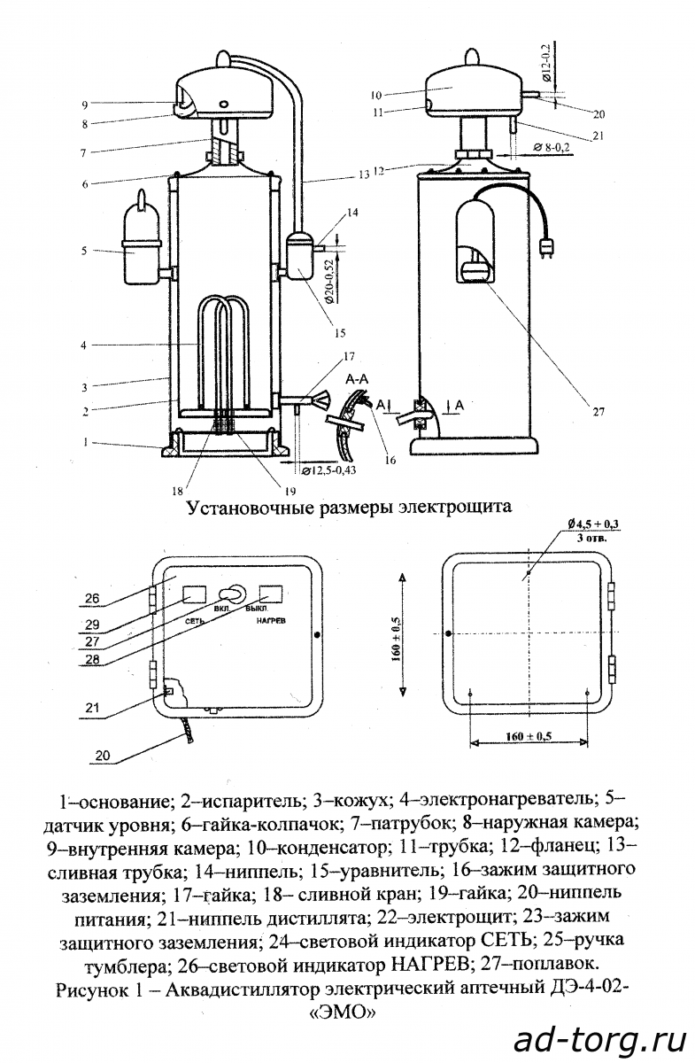

Стыдно, но полностью зашёл в тупик. Эта железяка не даёт дистиллята. Может день проработать и дать с ведро, на следующий день грамм 100 и всё. Вода втекает и вытекает без вопросов. Тётки утверждают, что он стал сильнее греться чем раньше. В теплообменник заливал слабенькую кислоту, чтобы убрать всю ржавчину, сам он не разборный. Что можно ещё предпринять, кроме как выбросить?

zx19Дата: Пятница, 07.Окт.2011, 14:41 | Сообщение # 3
посмотри в сети на фотки.
creytДата: Пятница, 07.Окт.2011, 15:50 | Сообщение # 4

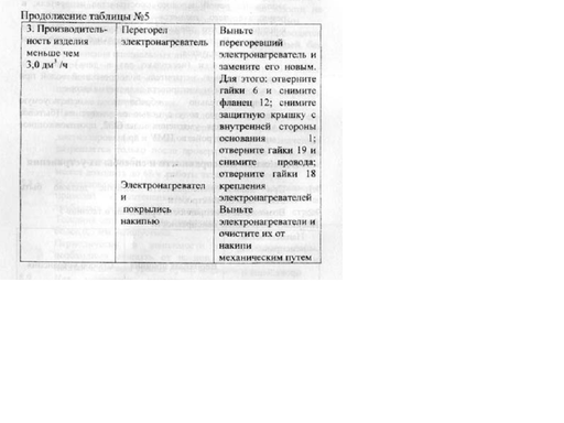

А в инструкции про плохую производительность написано - чистить.

Quote (zx19)
вода втекает и вытекает без вопросов.
конденсатор холодный? должен быть покрыт конденсатом снаружи
Quote (creyt)
Заваренный наглухо что ли?
конденсатор да заварен наглухо.
Что там в водопаровой камере делается?
В конденсаторе есть отверстие соединяет с атмосферой водопаровую камеру..., так вот если оно забито то вода закипев будет выталкиваться в слив, потом зальется свежая холодная и т.д. Короче кипеть не будет как надо....

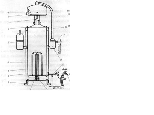

Привет! Открути конденсатор, в нем внутри есть сепаратор. Так как там все паяное, возможно он перекрывает поток пара. Иногда удается его немного отогнуть. Это внутри конденсатора. Доступ только через трубу. И посмотри внутренний канал пластмассовых чашек перелива и поплавка.
Сообщение отредактировал seva - Понедельник, 10.Окт.2011, 11:19

не разборным он быть не может - иначе не заменить нагревательный элемент - почисти и посмотри не зашлаковались ли отверстия для воды
Залить кока-колой (=щавелевая к-та), нагреть до 80-90градС, слить
фанту использовать не советую-ТЭНы съест

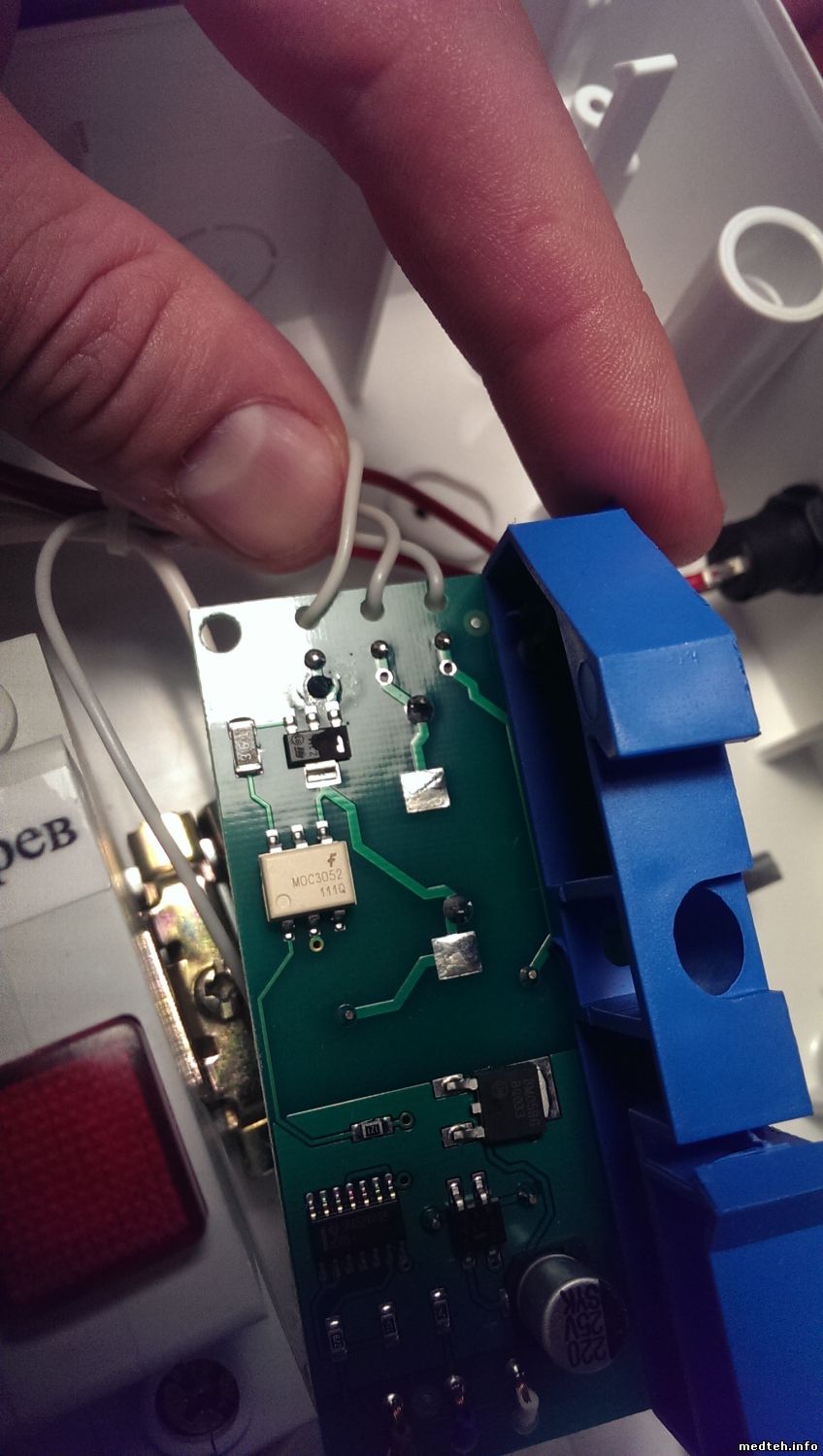

Всем привет ! Кто нить может подсказать что за деталюшка на фото в левом верхнем углу с отколовшимся корпусом ? это платка управления поплавком ДЭ-4-02-"ЭМО" , не работает поплавок...
grozaДата: Пятница, 30.Окт.2015, 18:18 | Сообщение # 27
У вас сообщений: 58
Инженер-наладчик
Вероятнее всего это симистор, тем более что рядом оптопара.А симисторы в таких корпусах есть, подзабыл какая серия.
Поконкретнее бы, чего искать на рынке то? Заранее спасибо.

В таких корпусах симисторы стоят в блоках управления авт.стиральных машин самсунг, элджи и др. Покопаюсь в компе и бумагах, думаю, что найду.
Вот ещё что могу подсказать - набираешь в поисковике - симисторе в СМД корпусе, и там их куча вариантов и большое разнообразие.
Хотя бы вот
6220532.pdf (132.0 Kb)

гипотетически это семистор, остаётся вопрос с чего бы он через год работы то вдруг по крошился ? висел себе на стене....Ну в приведённой ссылке у него управляющее напряжение нехилое может и подольше поработает...
