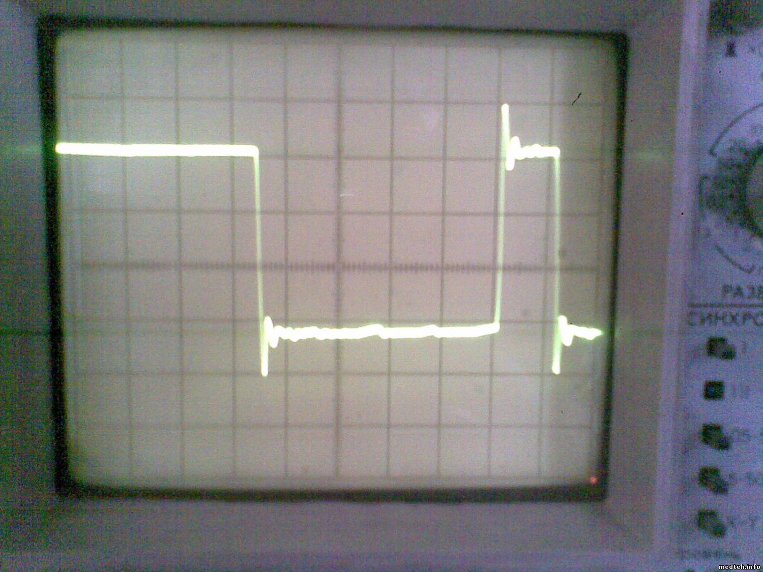

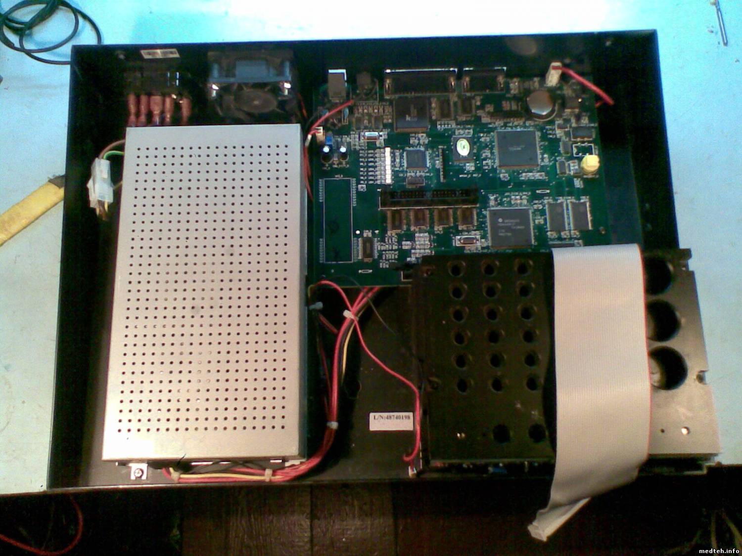

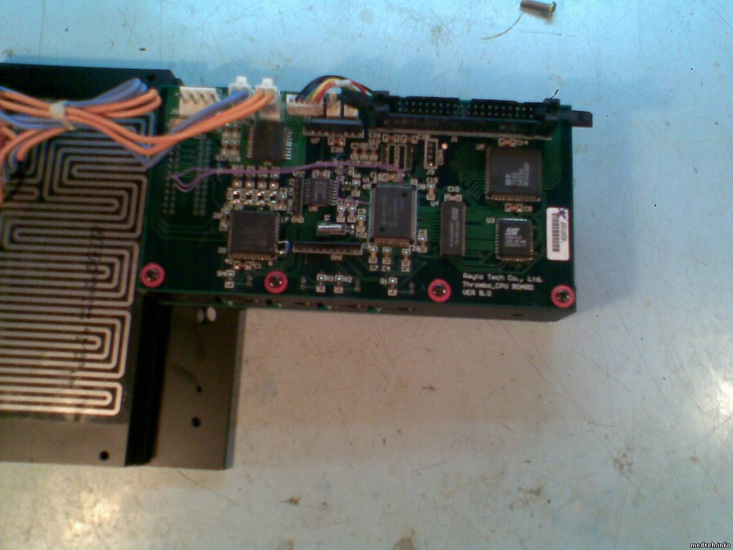

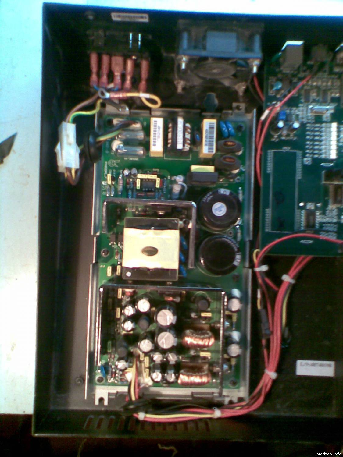

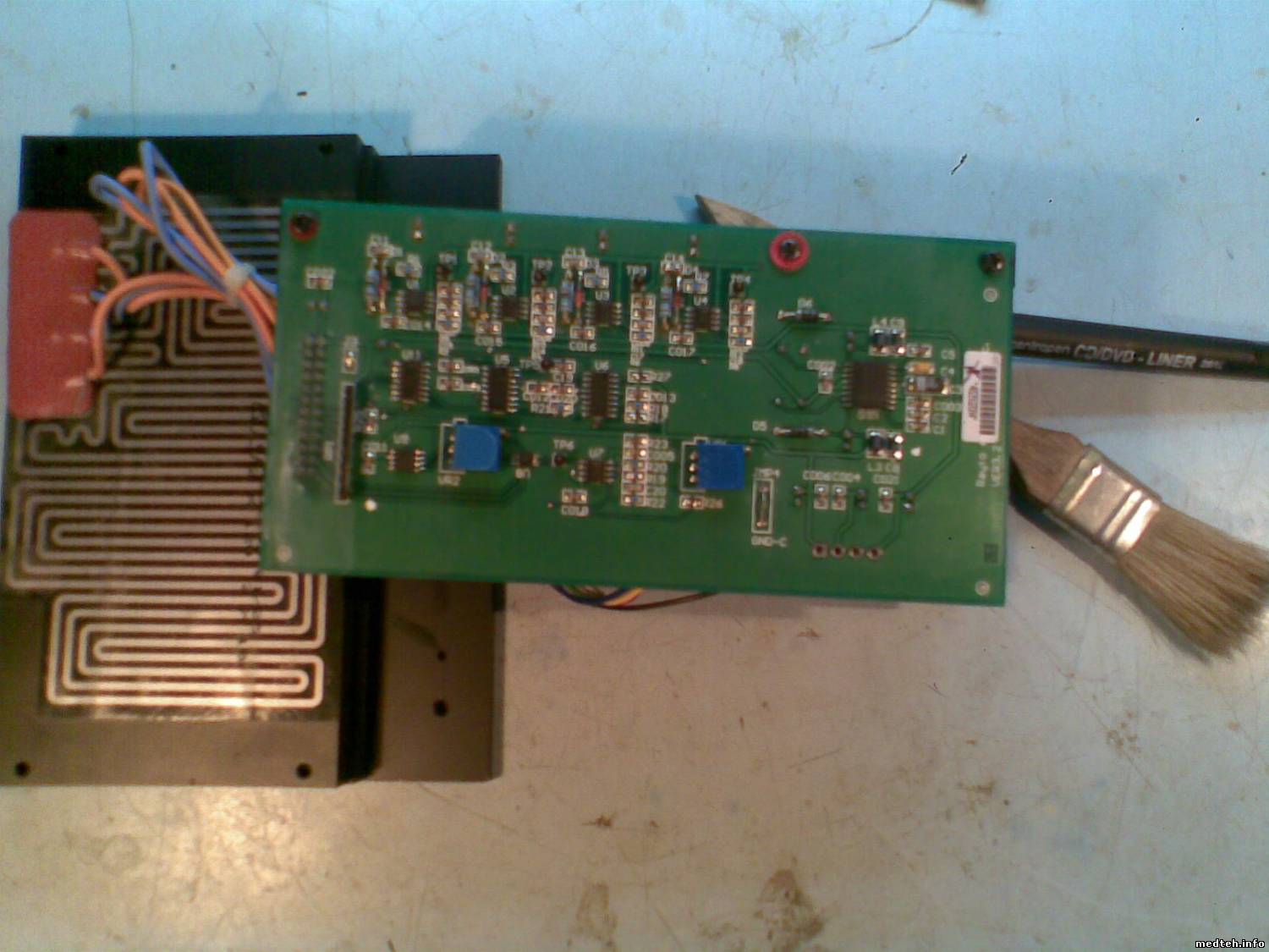

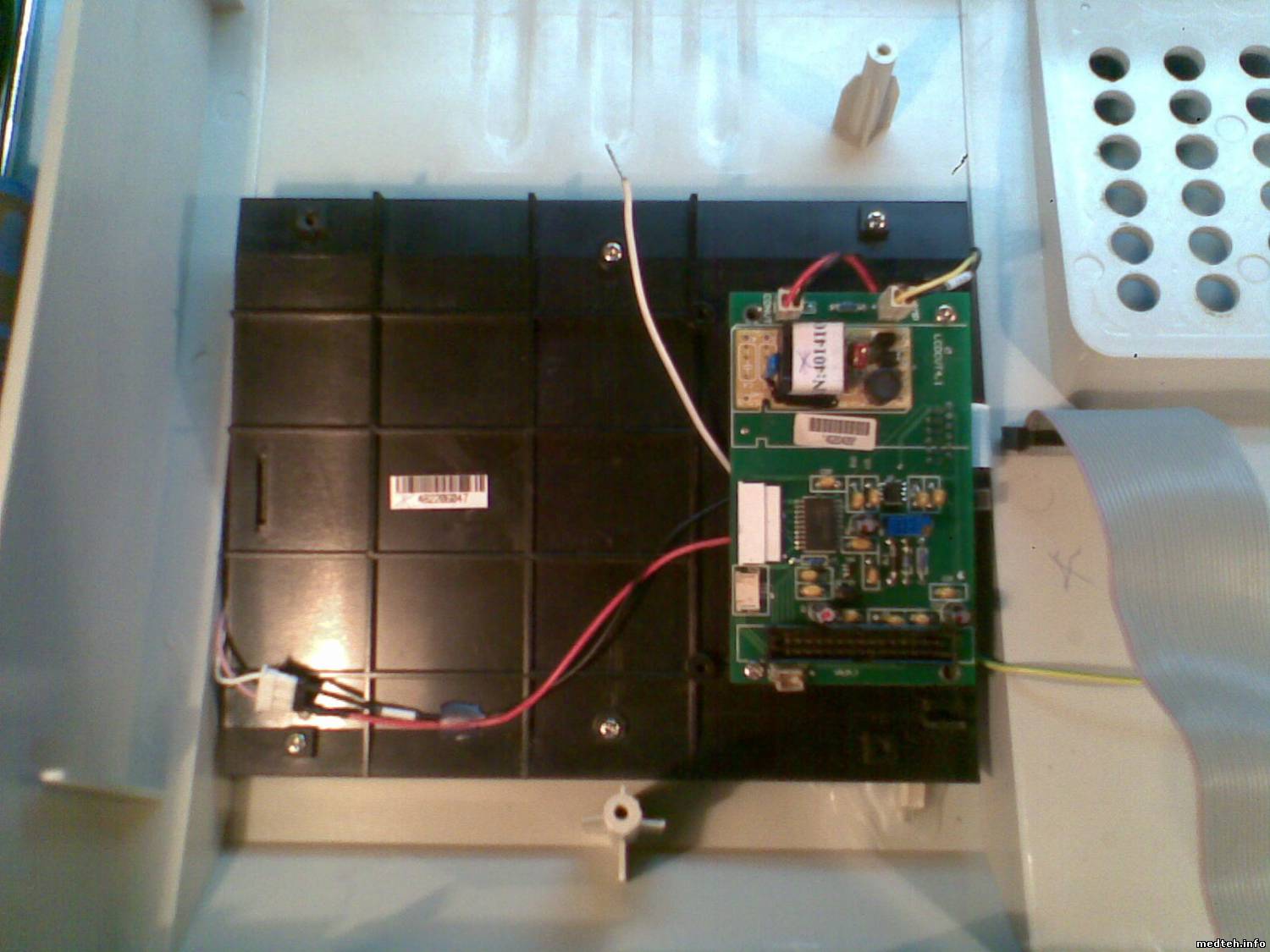

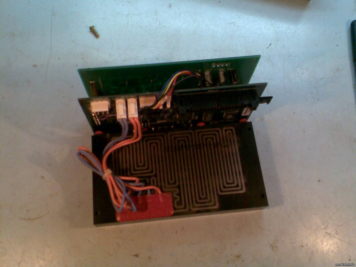

Принесли с диагнозом, не работает индикатор, оказалось, на него ничего не приходит. Источник рабочий, +12 и +5 без шумов
и проседаний. Импульсы на комутаторах странноватой формы, на фотке. Вопрос, стоит с ним возиться? Его поднять реально?
Буду благодарен за любые советы. Фотки потрохов специально для Гарфилда.

SeptДата: Четверг, 16.Июн.2011, 23:25 | Сообщение # 2
Житомир
Еще фотки, импульсы на последней.
seatovodДата: Пятница, 17.Июн.2011, 00:04 | Сообщение # 3
У вас сообщений: 625
Sept, а говорил, не похож на RT1904 - ещё как похож, особенно блок питания yes
SeptДата: Пятница, 17.Июн.2011, 00:07 | Сообщение # 4
Житомир
Блок питания да а остальное разве похоже?
