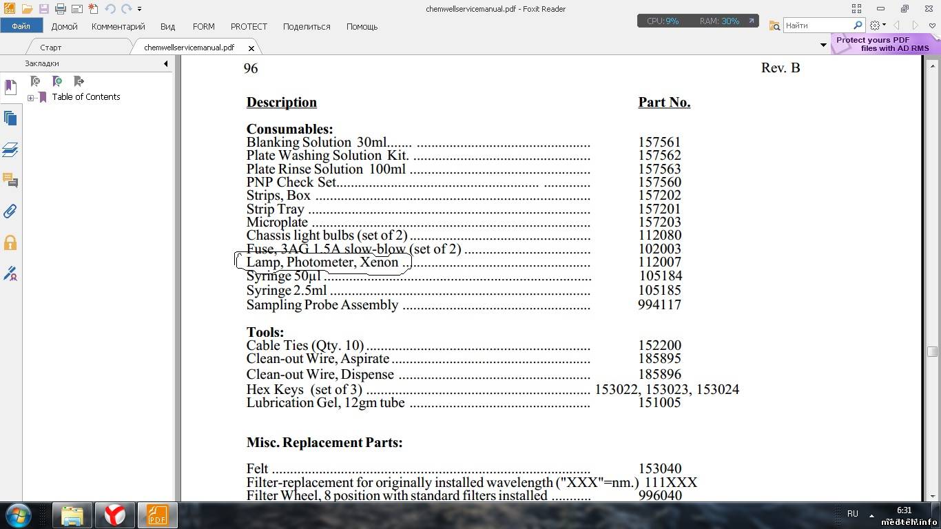

Кто сталкивался с заменой лампы в данном приборе? Какое её наименование? Знаю только её параметры: 6В,6Вт и больше ничего.
Может кто знает где её можно приобрести на Украине. Обращался в официальный сервис, так там говорят, присылайте аппарат и мы вам за тяжки гроши все сделаем. Помогите кто может.
zx19Дата: Четверг, 20.Июн.2013, 14:21 | Сообщение # 28
она там слишком специфичная. её в магазинах не продают.
swinДата: Четверг, 20.Июн.2013, 15:54 | Сообщение # 29
У вас сообщений: 369
врач КЛД, техник-электрик
Есть такой САЙТ, может там что-то выплывет. И, наверное, хорошо бы фото лампы в студию - народ глянет, что-то подскажет.

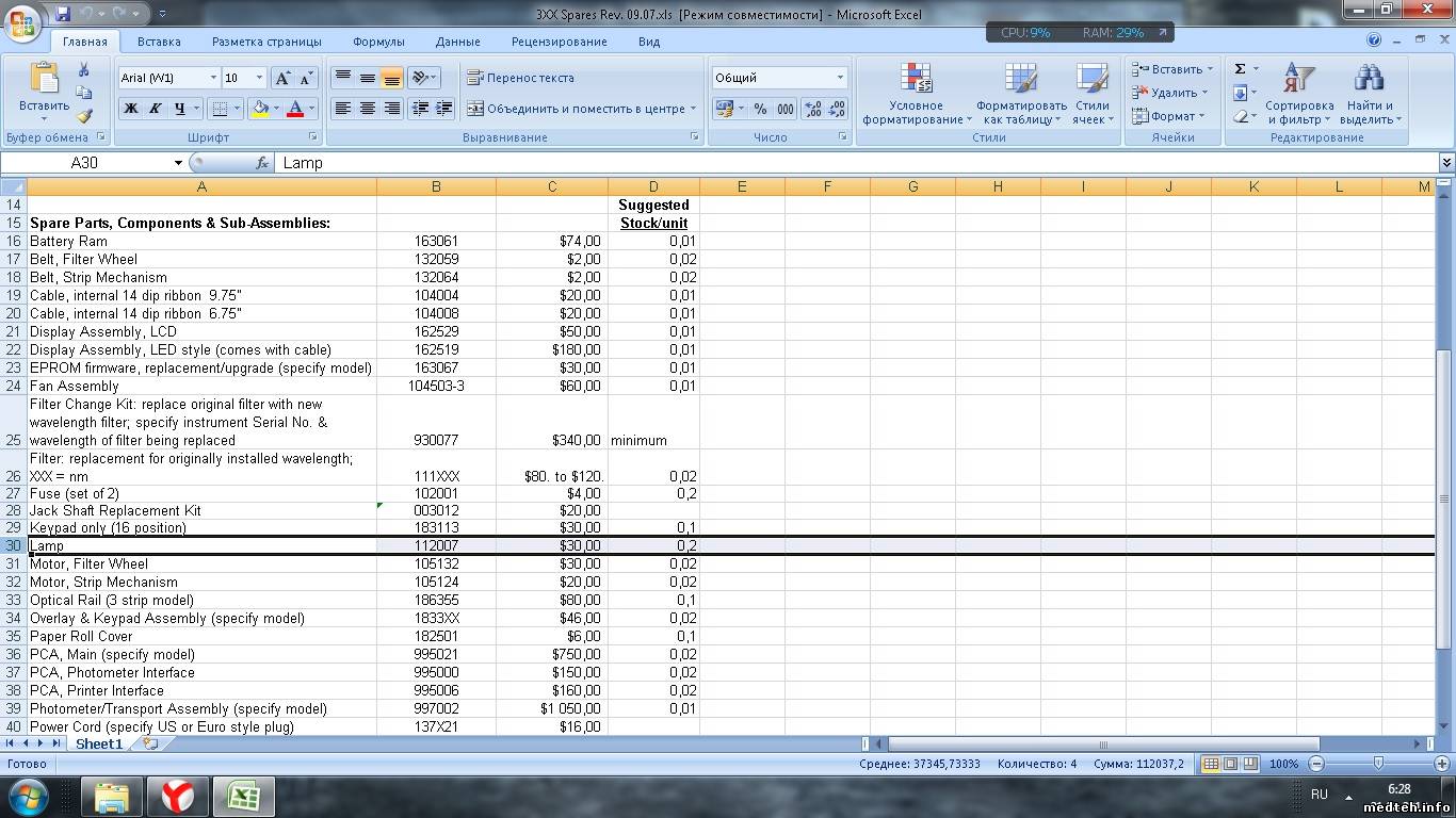

Действительно она специфичная - ксеноновая, да еще и линзованная, на старом Хемвелле-2900 их 4 штуки. Заказывали у представителя приходили в упаковке с маркировкой Аварнесс Технолоджи, с пояснением как ставить. Другой маркировки не было.
olko13Дата: Четверг, 20.Июн.2013, 21:06 | Сообщение # 31
У вас сообщений: 825
Львов
Serg74 в инструкции сказано , что она галогеновая. и быстрее всего так оно и есть т.к. для поджига ксенонки нужен серьёзный БП, а там его нет.
Serg74Дата: Пятница, 21.Июн.2013, 04:33 | Сообщение # 32
У вас сообщений: 1101
Инженер лаборатория ИВЛ
olko13,
в каталожных номерах указан один код (цены старые, лампа стоила порядка 80 долларов).

Serg74 я проверил еще раз-в UM на писано:"Источник света - галогеновая лампа с вольфрамовой нитью".Да и по электрической схеме непосредственно перед лампой стоит стабилизатор напряжения.Я допускаю, что может на ранних выпусках и стояли ксенонки, но в моём случае это галогенка на 100%.
olko13, ты немного запутался.
Кроме галогена (брома или йода), в колбу лампы накаливания закачивают инертный газ (аргон, криптон или даже ксенон).
Но лампа от этого не становится дуговой.
