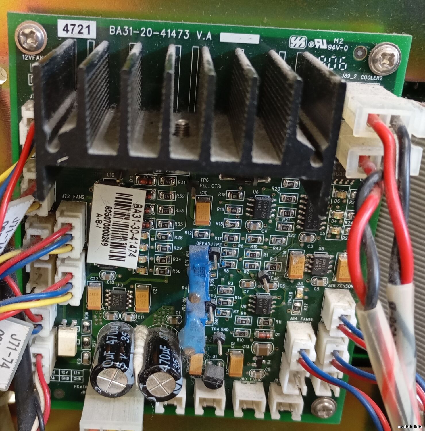

"Холодильник" сказал "чао". Не охлаждается диск реагентов. Кулеры заменили, но нет эффекта.
Подойдёт ли такой - https://kz.all.biz/element-pelte-tec1-12706-10136-g2111843#shipping

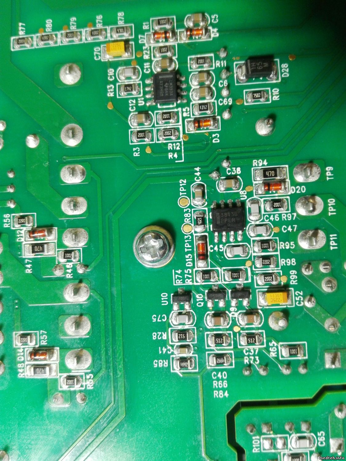

Сгорел блок питания. Плата BA33-30-35078. Помогите идентифицировать два элемента U8 шим контролёр и R95. Есть подозрение,что шим это 3843B
Фото места https://yadi.sk/i/i_-nh3QEMhDu5w
Также необходимо идентифицировать стабилитрон. Надпись 24 BB, я так понимаю, он на 25 вольта, а что такое BB? ...

Держи -

Цитата medintell ()
...идентифицировать стабилитрон. надпись 24 BB....
без фото сложно, хотя бы корпус укажи, ну или бери такой же живой и под лабораторный блок питания его)
...прежде чем включать в сеть - сфотай всё досканально со всех сторон, потом пожет не тебе, так другим)
Сообщение отредактировал Chups - Четверг, 11.Июл.2019, 07:23

Chups, спасибо за фото.
Стабилитрон с обратной стороны, рядом же с местом поломки ZD5 в стеклянном корпусе.

На плате есть ещё пару стабилитронов, с маркировкой 1n5, и один с похожей маркировкой. На моём было 24 BB, на этом 23 6B. Так вот 23 6В тестируется ровно на 7 вольт. Может тот тоже такой же? unknown

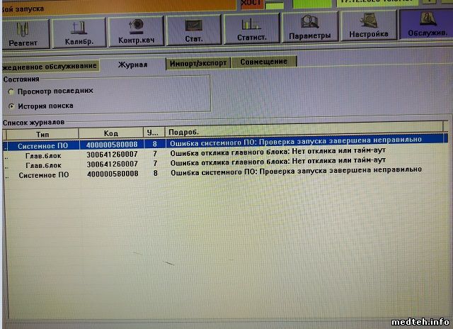

В итоге, купили новую плату, но всё равно ничего не работает, вот такие ошибки в журнале, инициализация не проходит, но в Дебаге опять же всё работает и двигается.

ПО не видит анализатор. Возвращаемся к тому с чего начинали - прибор прошивали с этой новой платой?

MikhailIlichДата: Четверг, 17.Дек.2020, 15:39 | Сообщение # 269
Нет, новую плату не стал пока что прошивать.

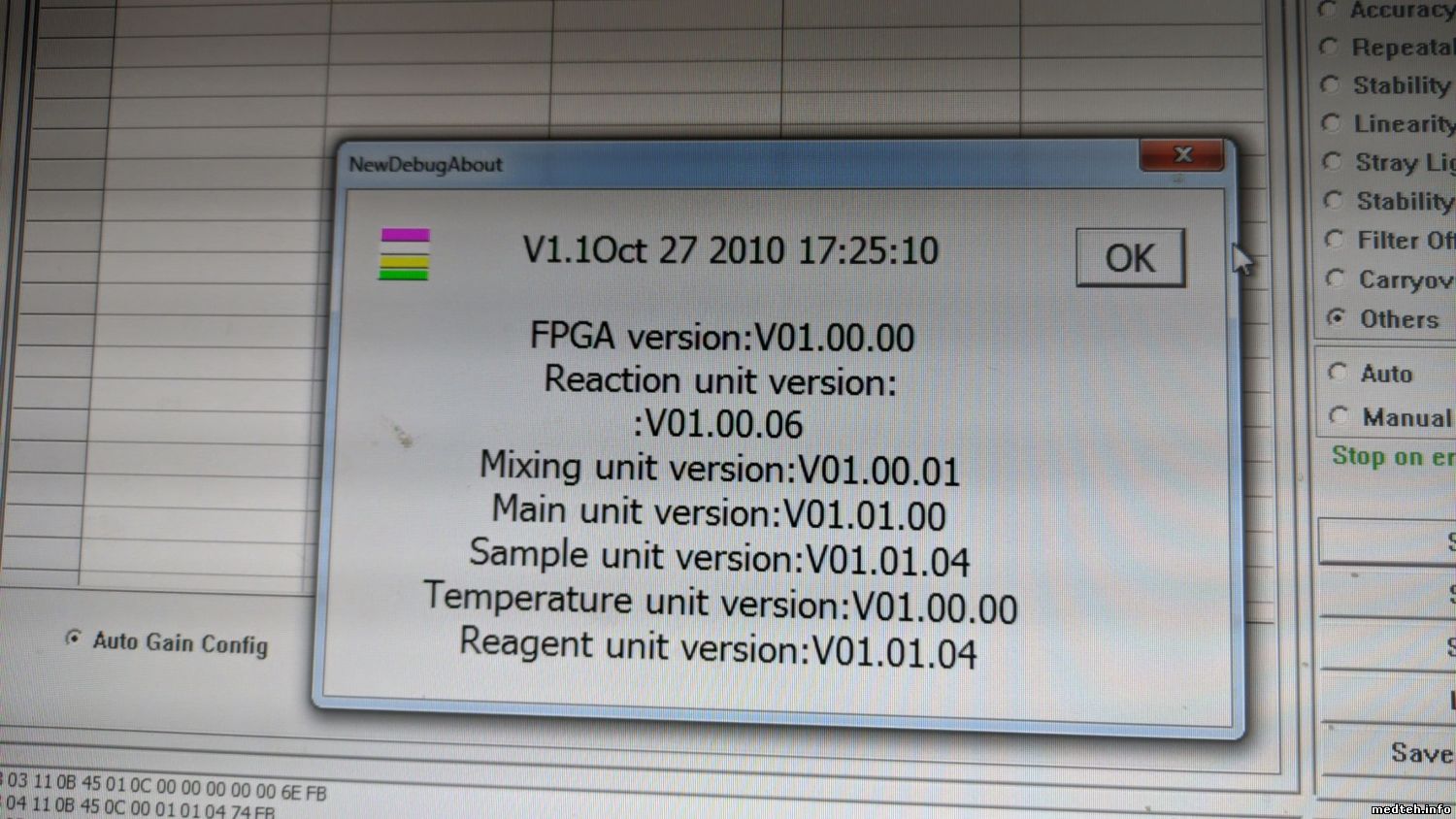

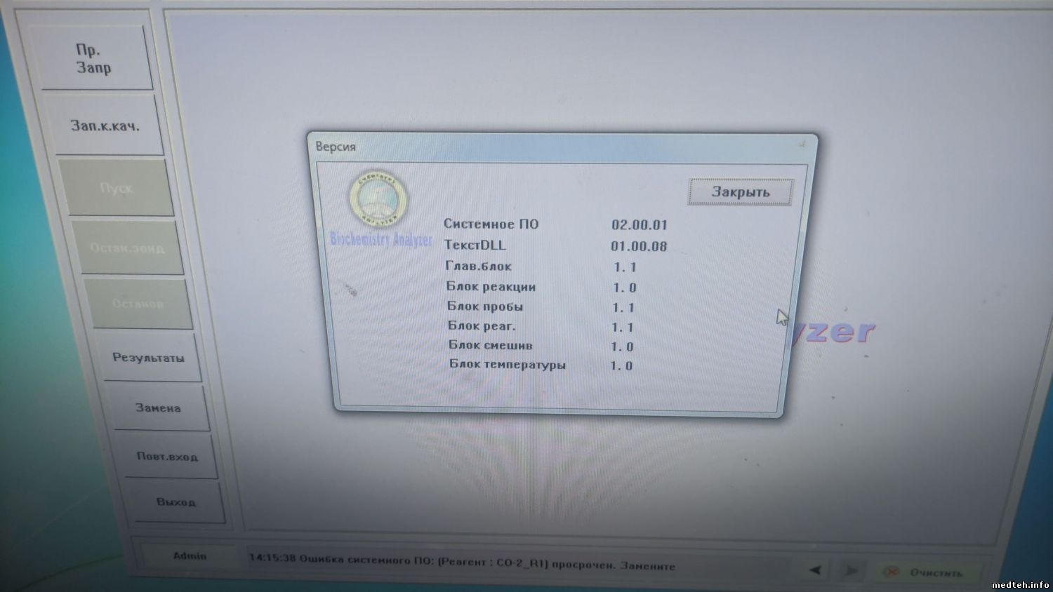

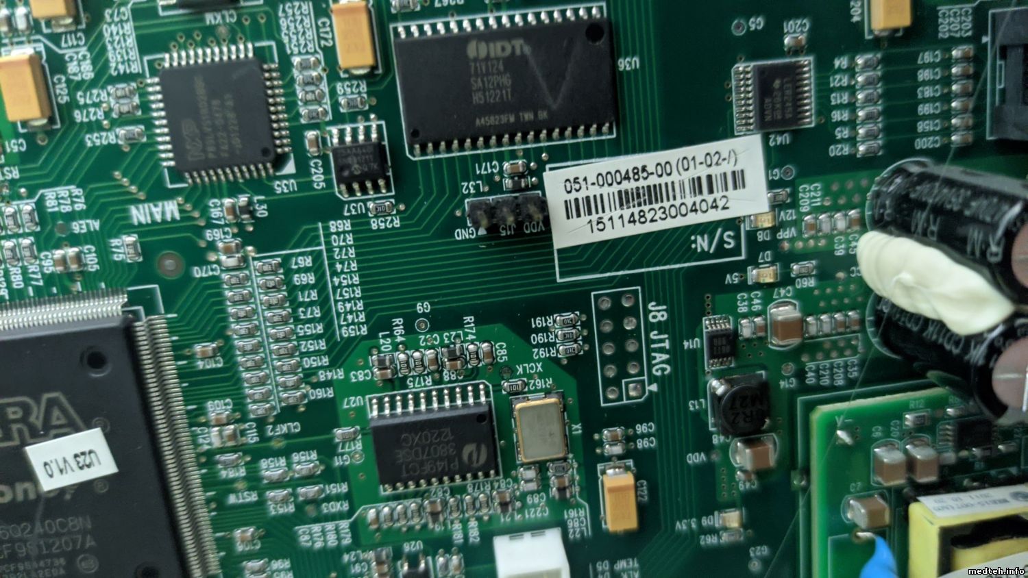

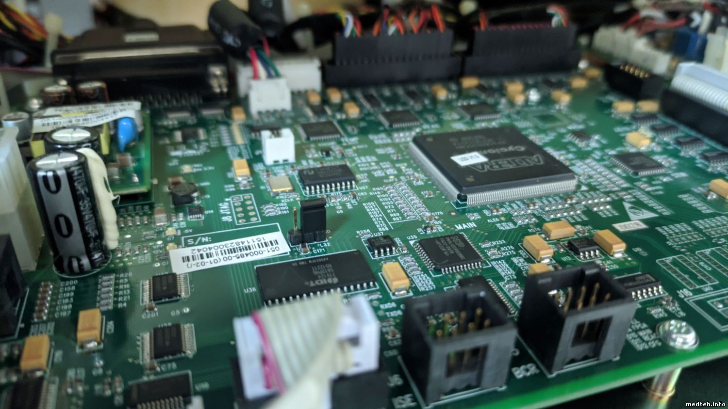

Имею анализатор BS-200 (шёл под маркой Accent-200). Нужно было скорректировать Gain для лампы фотометра. Поставил перемычку на плату как по мануалу, запустил Debug software (версия 1.1). Подключился к прибору. Enable modifying parameters. При изменении параметров Gain и попытке их сохранить выдаёт ошибку: "Запрет записи параметров" (как было бы, если бы я перемычку не переставил на плате).
Как ни тыкался, что ни нажимал - ничего не помогает. Никак не удаётся снять запрет на запись параметров.
Пробовал подключаться через BS-200 Debug V1.2F - вообще некорректно работает с прибором.
Где и как искать проблему?
Проблема с платой или что-то делал не так?
(До этого ранее на аналогичных приборах совершенно спокойно удавалось выполнить эту процедуру с лампой).
На плате написан серийник 15114823...
Может у кого такое было?
