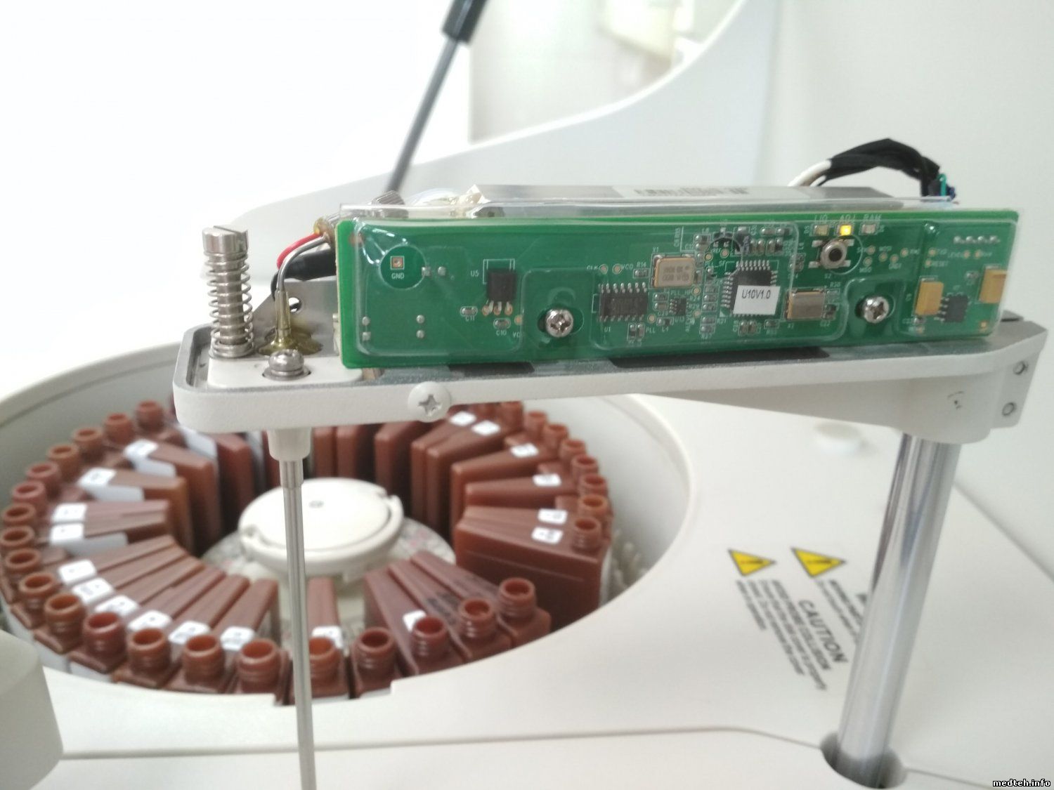

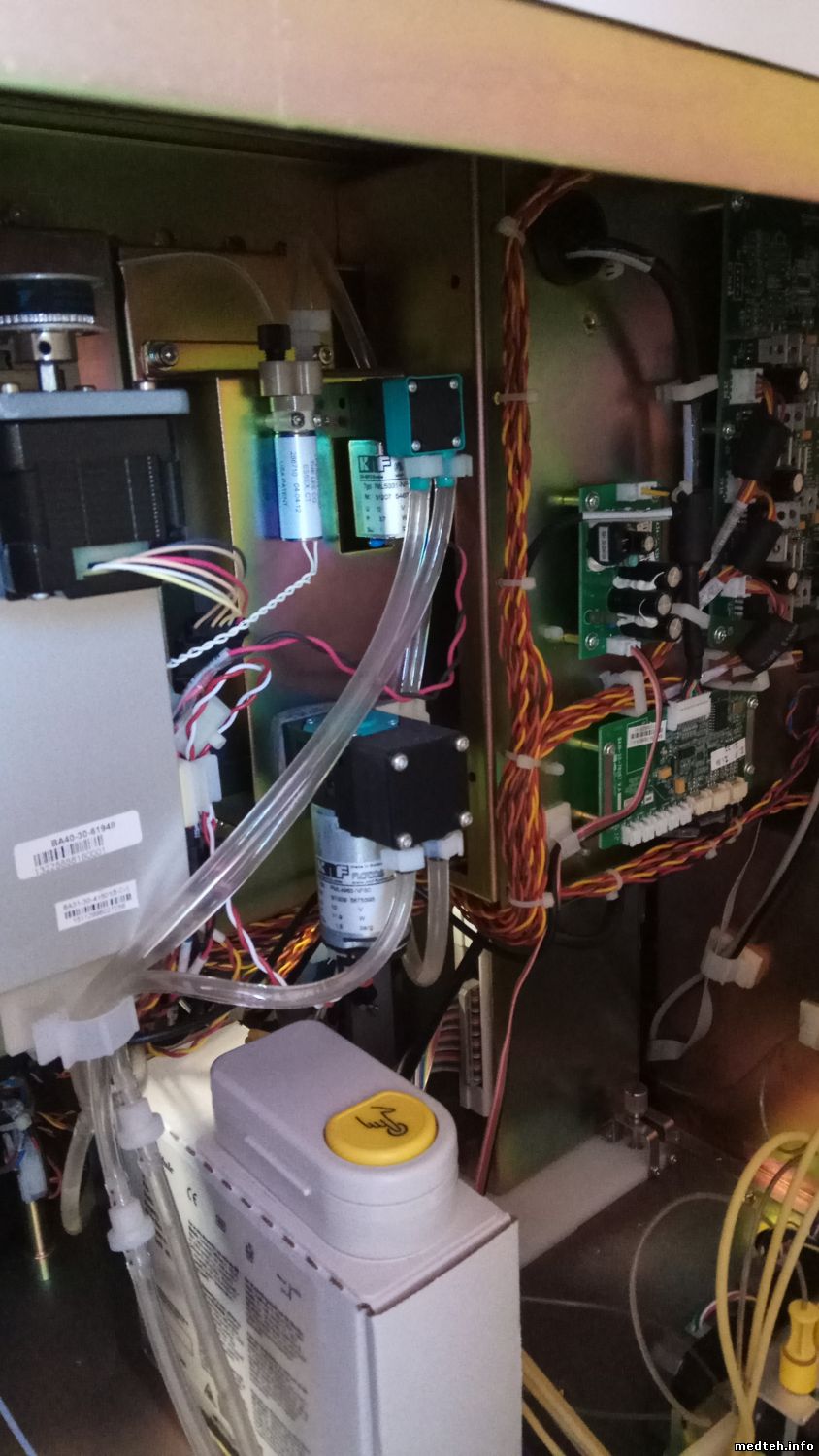

Добрый день, был на объекте, посмотрел на аппарат. Как я понял, программно нельзя добавить наливаемый объем воды в колодец, так что при старте доливаем шприцем, чтобы стартунул unknown
Подскажите, дело действительно только в помпе? Заказывать и менять? drinks
Я перебирать ее не стал(на фото маленькая вверху, верно?)
Может еще какие советы? Пузырьков в шприце нету; иглу чистил специальным набором из комплекта; калибровку иглы выполнил; на наличие воды исправно реагирует светодиодом liq.

starjke, на каком фото?
starjkeДата: Понедельник, 13.Фев.2017, 11:28 | Сообщение # 207
У вас сообщений: 82
Северо-Запад
andreyka, извиняюсь good
andreykaДата: Понедельник, 13.Фев.2017, 15:07 | Сообщение # 208
У вас сообщений: 160
инженер по лаборатории
СЗФО
starjke, да, маленькая сверху - это она.

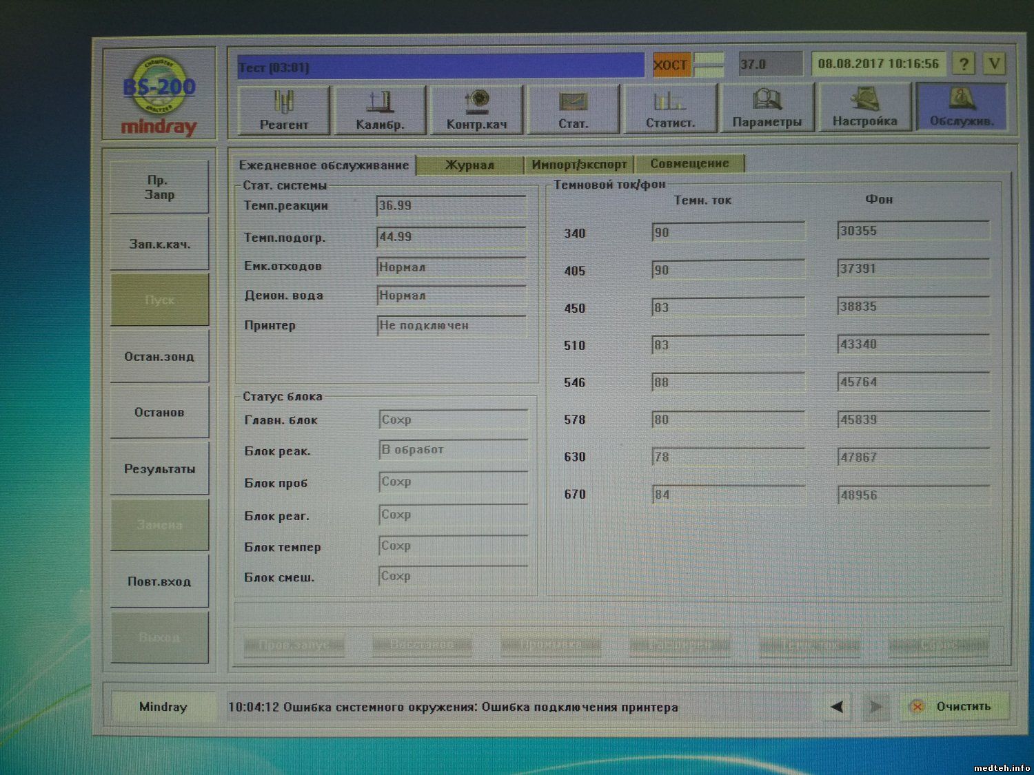

Добрый день
Подскажите, пожалуйста, фоновые значения интенсивности свечения лампы фотометра для BS-200 новой версии, где лампа 12в 20вт и колесо светофильтров. Меня смущает значение 22000 на 340нм. В старой версии, помнится, они должны быть больше 44000. А на новую версию техдокументации у меня нет.
extrimityДата: Пятница, 04.Авг.2017, 08:34 | Сообщение # 213
сервисный инжинер
мне один раз попалась такая же лампочка, которая давала на 340 около 23000. но ничего, уже 8 месяцев работает.
doctor_farshДата: Пятница, 04.Авг.2017, 16:04 | Сообщение # 214
Благовещенск
22000 маловато будет. Оптимальное значение 44000-47000. Попробуй в дебаге накрутить... А лампа там у тебя случайно какая нибудь не самопальная?

bukatelenetДата: Пятница, 04.Авг.2017, 17:26 | Сообщение # 215
У вас сообщений: 154
инженер медтехника
Donetsk
doctor_farsh,
По поводу оригинальности не могу сказать, ставил не я. По журналу техобслуживания ставили 4 месяца назад. Аппарат работает по 3-4 часа в день, так что, явно не износ. Работает, да и ладно.
Проблема не в ней оказалась. Не шли аст, алт, белки, глюкоза. Глянул значения абсорбции в меню графика реакции, явный недолив реагента. Прочистил-протер иглу снаружи-внутри, помыл трубочки гипохлоритом по линии пробы и всё пошло.
Именно для версии аппарата с колесом светофильтров значение должно быть 44000? Есть техдокументация на него?

Lesnik3240Дата: Понедельник, 07.Авг.2017, 12:59 | Сообщение # 217
Магистр
bukatelenet, здравствуйте.
Во-первых, интенсивность фона должна быть в пределах 47000-62000 для анализаторов Mindray, где лампа 20W.
Во-вторых, надо смотреть какие коэффициенты усиления (photoelectric gain) стоят в Debug'е. Также в программе под сервисным паролем во вкладке "обслуживание" появляется кнопка "Новая лампа". Порядок действий следующий:
1. Выключили прибор и поменяли лампу.
2. Включили прибор и дали пройти инкубации не менее 10 минут.
3. После этого заходим во вкладку "обслуживание" и жмем "новая лампа" и дальше выполняем инструкции программы.
После этого интенсивность лампы будет 100% и также фон должен быть в пределах, указанных выше, или близко к ним.
Если этого не произошло, то смотрим и регулируем(по необходимости) коэффициенты в Debug'е. (коэффициент не должен быть меньше 50)
Если ничего не помогло, то проверяем на загрязненность колесо фильтров, световод и паз для лампы. Также кюветы играют не последнюю роль.
И естественно держать жидкостную систему в чистоте. При необходимости можно промыть гипохлоридом.

Проблема с хаотичным разбросом по всем методикам оказалась в магистрали иглы. Но не в её засоре. В фильтре подачи воды завелась какая то гадость, которая генерировала воздух(?), и только в магистрали пробы. Опустил фильтр под воду см на 15, и из него где то раз в 20-30 секунд поднимается пузырек воздуха. За счёт этого столб жидкости был разделен промежутками воздуха случайным образом и проба и реактив забирались то нормально, когда воздуха не было, то не пойми как, когда попадался воздушный промежуток.
Поднимаю вопрос на тему сервисника к новой версии анализатора с колесом светофильтров. Может есть у кого?
Да и версия ПО у меня какая то непонятная. Под сервисным логином нет кнопки Новая лампа и поля % выработки лампы тоже нет.
Как калибровать датчик уровня в новой версии с кнопкой? Где там контрольные точки и какое напряжения должно быть?

doctor_farshДата: Воскресенье, 13.Авг.2017, 01:55 | Сообщение # 220
Благовещенск
По поводу датчика. Нажимаешь на кнопку на плате и держишь. Желтый светодиод моргнет - все датчик откалиброван, касаясь иглы на плате должен загореться зеленый светодиод.
Судя по цифрам с фона - лампа какая то кривая (или давно стоит), либо на фотоприемнике собралась пылюка. Можно почистить, если не поможет, то корректировка через Debug

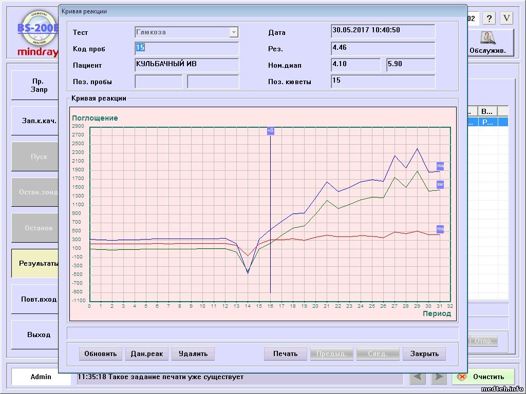

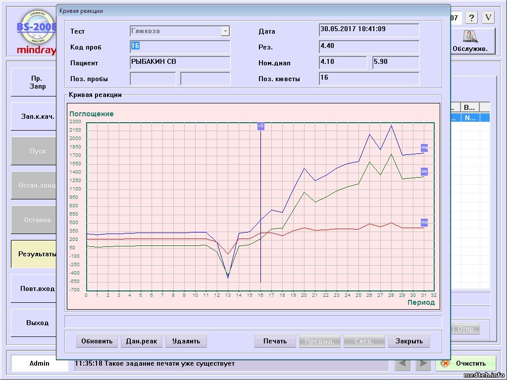

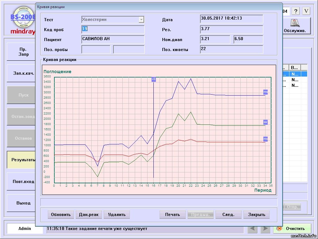

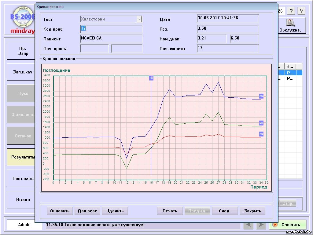

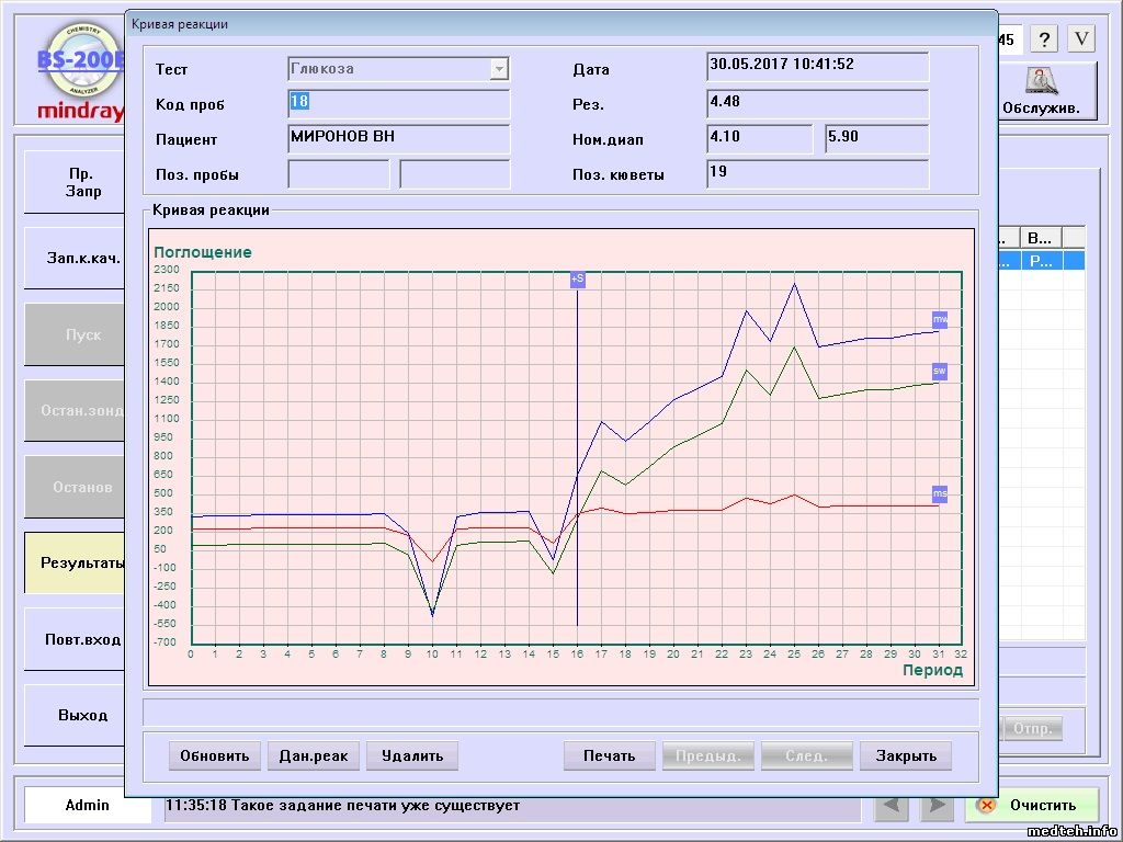

SStasДата: Четверг, 24.Авг.2017, 17:20 | Сообщение # 222
Ст.Инженер
Всем здрасьть!
Хотите загадку? только ответа на неё нет)
Вообщем - ЧТО ЭТО может быть?
*Mindray BS-200e
Закономерность на лицо biggrin
В одно и то-же время (но в разных шагах измерения) происходят непонятные скачки абсорбции, к чему бы это?
9201290.jpg (145.4 Kb) · 2903036.jpg (146.0 Kb) · 2467707.jpg (147.2 Kb) · 0902585.jpg (145.9 Kb) · 4940882.jpg (147.6 Kb)
bukatelenetДата: Четверг, 24.Авг.2017, 19:11 | Сообщение # 223
инженер медтехника
Donetsk
SStas, Похоже на неточное позиционирование барабана измерения, колеса светофильтров. Ну ещё малая верность того,что лампа мигает .Проверь ремень, лампу, почисти датчики позиционирования барабана, отделение термостатирования и оптодатчики на предмет пылевого загрязнения.

SStas, Почисти контакты лампы. У меня когда то была такая ситуация на другом анализаторе. Визуально хорошая лампа мигала из за нагара на ножках.

ChupsДата: Понедельник, 28.Авг.2017, 07:11 | Сообщение # 227
У вас сообщений: 106
Лаборатория/функционалка
...позиционирования реагентной карусели и колеса светофильтров тут не причем, т.к. горбы по оптической плотности были бы не такие маленькие. Плюс ко всему оптическая плотность почему то поглощается, потом вновь увеличивается...
помойму - или пузыри в реакционных кюветах или сдох фотоприемник. Смотри на повторяемость в Debug

SStas, Я сталкивался с такими загадками - меняй лампу, даже если она пишет что она 100%, но в 200-е такой возможности по моему нет. Он еще не писал ошибку слишком сильная интенсивность света?
SStasДата: Понедельник, 28.Авг.2017, 15:07 | Сообщение # 229
Ст.Инженер
Спасибо всем отписавшимся. Скорее всего это была лампа, которую я в тот-же день поменял. Спустя неделю - полёт фотометра нормальный.
Лампу поменял, так как спираль у неё была чуток сплавленная, но я не думал что она так будет влиять, я думал, что при мигании лампы, скачки должны быть только вверх.
А ещё на этом аппарате наблюдается другой плавающий (обожаю biggrin ) глюк - раз в месяц или два у него прыгает температура.
Пыль и гидросистему почистил сразу, реакционный отсек так-же почистил, датчики температуры протёр, разъёмы нагревателей поджал.
Но сегодня, спустя неделю, он показал перегрев unknown ,а потом заработал штатно. Лаборанты должны были сфоткать экран обслуживания, потом посмотрю какая
температура ушла. Хотя раньше в логах светилась температура реакционного отсека.
