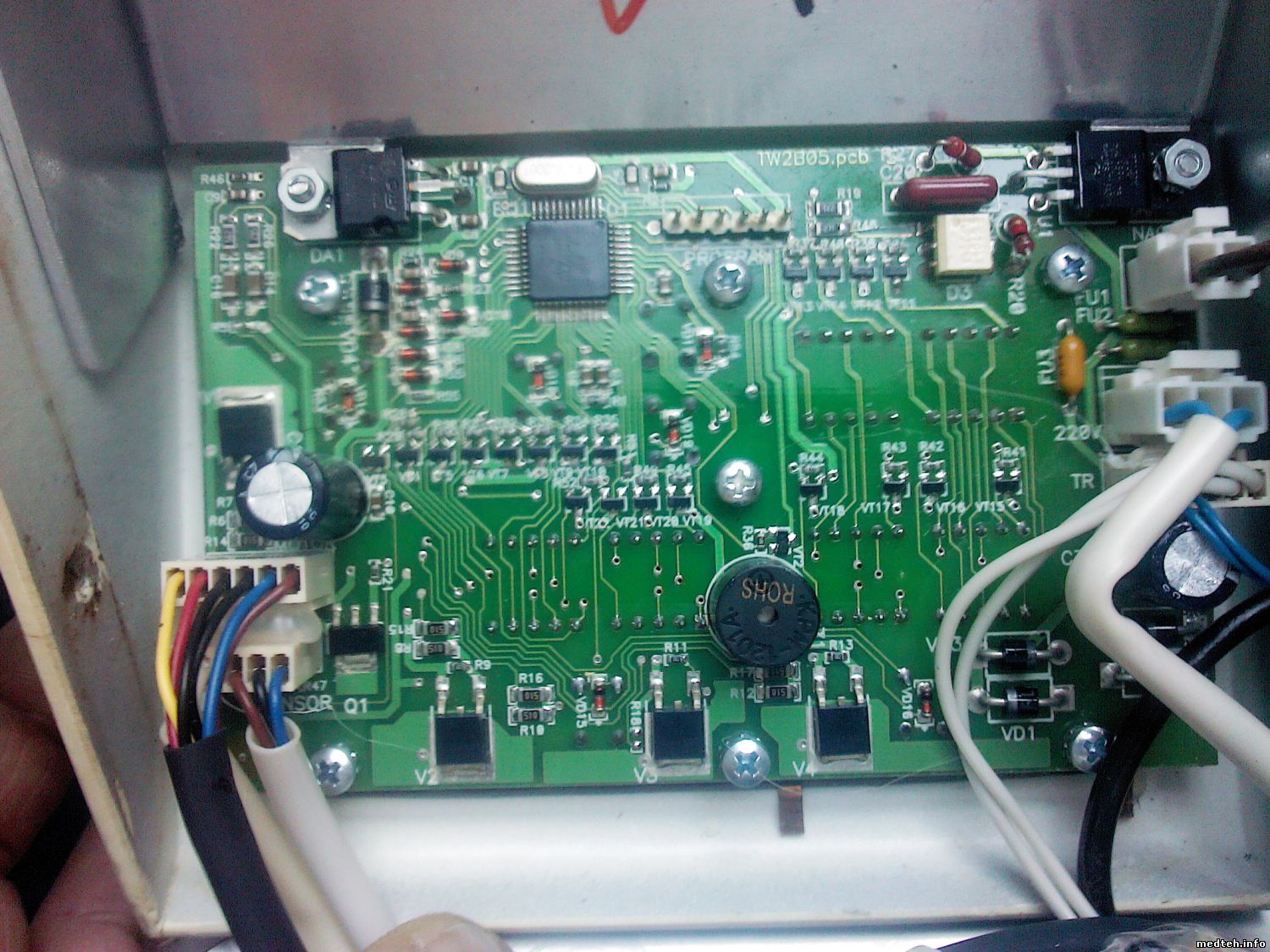

Кишинев
У меня такая проблема: всё, вроде бы, работает, но не греет ТЭН. Я его проверил отдельно и он нормально работает.
Дайте совет, а лучше и сервис-манул если есть.
black_furyДата: Понедельник, 18.Апр.2016, 17:28 | Сообщение # 44
У вас сообщений: 568
weppp, на сколько ТЭН, какое сопротивление показал, поступает ли напруга на него при включении и так далее по цепочке... Не думаю что в сервиснике указаны тонкости радиоэлектроники, если он есть вообще)
wepppДата: Понедельник, 18.Апр.2016, 17:36 | Сообщение # 45
У вас сообщений: 36
Молдова
Кишинев
black_fury, сопротивление 95 ом. напряжение 220
black_furyДата: Понедельник, 18.Апр.2016, 17:39 | Сообщение # 46
weppp, потребление ТЭНа? Если 220В подаётся на него, то он чисто физически не может не греть))
wepppДата: Понедельник, 18.Апр.2016, 17:45 | Сообщение # 47
У вас сообщений: 36
Молдова
Кишинев
black_fury,тэн на 500 ват . при прямой подлючений в 220 он работает а если подключить его обратно в термостат то он просто не греет.
Попробовали и так , вытащили тэн и измерили место его подключений , 220 есть .

ШвейкДата: Понедельник, 18.Апр.2016, 18:53 | Сообщение # 48
У вас сообщений: 581
Миасс
ты хоть коллега тему почитай...я уже всё расписал выше...но не поленюсь и вкратце напишу: сначала нужно проверить сигнал на контроллере atmega 8538-au16. кажется нога 36...далее есть оптореле, далее симистор... но интуиция подсказывает, что у тебя накрылся контроллер, как и в моём случае...писали на завод, там деликатно послали на три буквы...а просьба была простая, мол пришлите новый контроллер...ему ж цена копейки, и попросить огромные деньги не могут...ну и сказали, мол модель снята с производства, документации и пр...фигни нет...но по закону о защите прав потребителя их конечно можно нагреть, ибо если не указан срок службы, то срок считается 10 лет...но коллега, есть у вас крутые юристы для этого случая? думаю нет...можно конечно сколхозить но оценят ли ваш труд...мне опыт говорит, что нет...медучредения не ценят добрых дел...даром хотят...
wepppДата: Понедельник, 18.Апр.2016, 19:03 | Сообщение # 49
У вас сообщений: 36
Молдова
Кишинев
Швейк, спасибо огромное , завтро поменяю уже оптореле и симистор и увидем что будет
black_furyДата: Понедельник, 18.Апр.2016, 19:14 | Сообщение # 50
Швейк, даже всё кучей менять не более 500 р. выйдет... Просто мне интересно, почему ТЭН на 500 ВТ выдаёт такое сопротивление?! Может на горячую мерял, или погрешность цешки такая...
doctor_farshДата: Вторник, 19.Апр.2016, 14:04 | Сообщение # 51
Благовещенск
Был случай - в элми перегорел тэн... А так если ТС пишет, что при подключении напрямую тэн греет, а в приборе не греет, то скорее всего конечно контроллер, хотя конечно же все нужно проверить

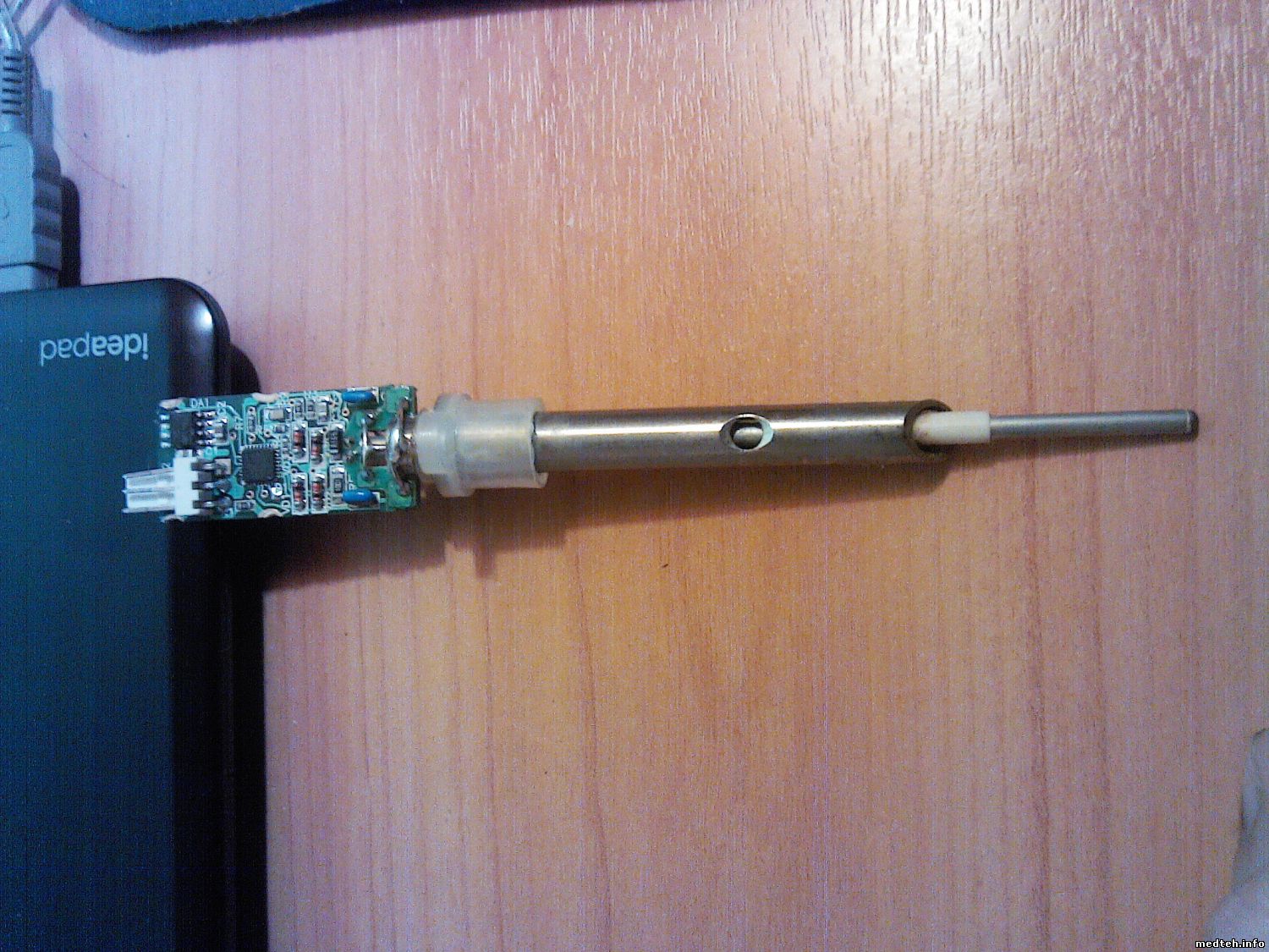

Я радиомеханик , не медик , но соседняя медицина попросила "посмотреть " водяной термостат TW-2 . Диагностика выявила неисправность термодатчика . Именно того , что находится в тонкой трубке . Сама трубка выполняет ещё и функцию контроля уровня воды . Датчик сейчас в обрыве . Вопрос есть ли у кого информация по этому термодатчику ,его конструкции и параметрам ? Если это резистор , то его сопротивление холодного . Пробовал то , что применяется в моей практике - не подходят . А может кто предложит купить датчик .
tormuzДата: Четверг, 06.Дек.2018, 16:33 | Сообщение # 63
нет
Липецк
Никто не ответит?
в гараже среди хлама валяется у меня, но надо ооочень долго всё перерывать, случайно найду отпишу yes
а что мешает позвонить на завод и спросить? Правда это другое государство теперь, могут не ответить. По опыту, я эти термостаты сразу под списание, у них есть косяк такой, с проца идёт управление на оптопару, для семистора, так вот у меня несколько таких было, где спроца уже ничего не идёт.

Цитата tormuz ()
Никто не ответит?
этот чёли?

Цитата tormuz ()
Никто не ответит?
Час добрый. Что мешает позвонить или написать сюда? http://www.detstom1.ru/servis/
Цена вопроса от 1000 до 2000. Я даже не заморачивался никогда с ремонтом.
tormuzДата: Пятница, 07.Дек.2018, 15:08 | Сообщение # 67
нет
Липецк
Да , этот. Завтра по ссылке попробую сходить.

Швейк , я так понимаю , что если с проца ничего не идёт , то может в термодатчике и проблема ? Ведь проц , прежде чем включить ТЭН , должен опросить ТД , и , после опроса и выяснения текущей температуры и заданной , принять решение о включении ТЭНа . Если-же ТД неисправен (нет данных или они за гранью вложенных в программу констант ) , то он и не включит ТЭН , и видимо выдаст ошибку .
Вся современная техника больше программный продукт и чёрт его разработчика знает , что он туда , в программу , вложил . Есть куча всяких запретов на работу аппарата без соблюдения всех нужных параметров .
Думаю , надо с ТД начинать . Надеюсь , что у Вас руки до хлама дойдут.
По памяти вспоминаю, что как только датчик определяет нагрев, то на индикаторе, что то менялось, может точка моргала, может ещё что не помню. yes
ШвейкДата: Среда, 12.Дек.2018, 17:31 | Сообщение # 70
Миасс
Цитата tormuz ()
надо с ТД начинать
сам датчик должен быть нормальным, т.к. он не работает в экстремальных условиях, может накрыться сама плата датчика. unknown

vladiДата: Воскресенье, 31.Окт.2021, 00:43 | Сообщение # 74
У вас сообщений: 50
Мурманск
Принесли TW 2.03: двигатель мешалки вращается рывками, температуру показывает 00.0, на уровень реагирует крайне редко (как бы случайно). Все остальное работает, кнопки, установка температуры, интенсивность перемешивания, дисплей. Разбор полетов выявил пробитый IRF7319, после замены заработала мешалка и (!!!) появились показания температуры, появилась правильная реакция на уровень. Хочу отметить эту логику работы прибора: пока среда (вода в ванне) не подготовлена (не перемешана), говорить о температуре этой среды бессмысленно, следовательно и показывать что-то на дисплее нив коем случае нельзя. Это весьма логично! Я долго грешил на датчик, пока искал замену полевикам и ни как не мог понять, почему не отображает температуру. Поэтому сначала нужно позаботиться о моторе, а потом уже смотреть температуру воды.
Другие наблюдения:
1. IRF7319 довольно сильно греются уже на интенсивности 2, примерно до 55 градусов. Долговременно так долго не протянут... Возможно, придется со временем менять на другой корпус.
2. Импульсный преобразователь на Viper12A должен выдавать 12В, это напряжение и коммутируется полевиками.
3. Как ни странно на вал мотора наматывается всякая хрень, которую плохо видно, что увеличивает электрическую нагрузку.

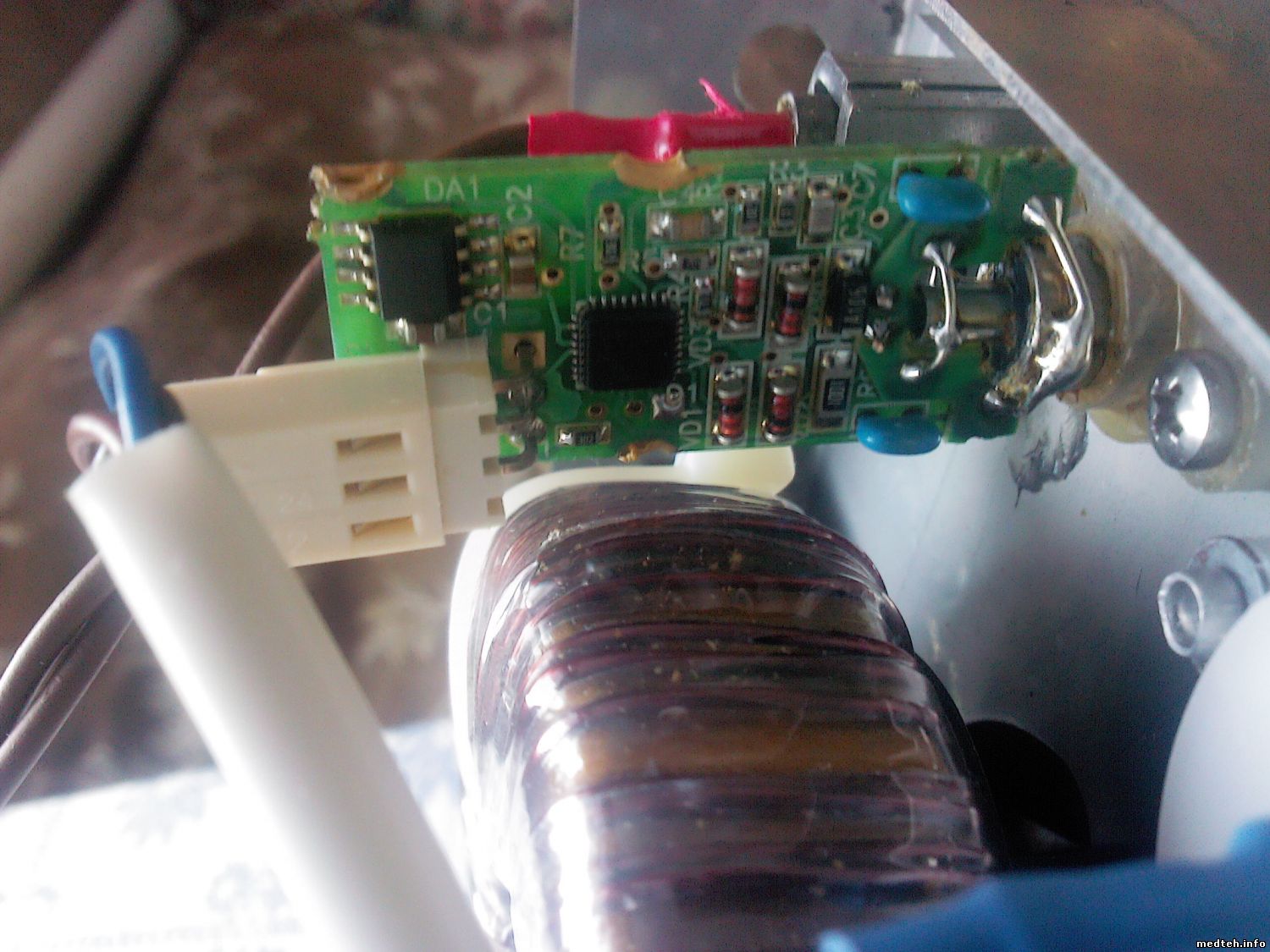

rodnmuzvnДата: Пятница, 12.Янв.2024, 15:11 | Сообщение # 75
У вас сообщений: 216
инженер по медоборудованию
Баня водяная 2019 г.в. При включении высвечивается примерно 5 секунд 37.0 (°C), потом сбрасывается до 0.0. Что может быть?
Странно, на разъем на черный провод подается "+," на красный провод — "–". На плате датчика атмега, другая м/с 78L05 в корпусе soi-8. Подавал на плату 8 В, с выхода 78L05 примерно 6 Вольт. На тепло (от руки) на третьем выходе разъема (относительно 0) реагирует (замерял мультиметром).
Какой должен быть сигнал, я, конечно, не знаю.
Заменить 78L05 на другую (подозрение на выходе 6 Вольт) нет возможности. Атмега так может реагировать на повышенное питание?
Других неисправных деталей не нашел.
rodnmuzvnДата: Пятница, 19.Янв.2024, 10:25 | Сообщение # 76
Резюме по заданному выше вопросу.
78L05 исправна. А вот микроконтроллер на плате датчика отказал. Насторожило, что выводы МК (4 вывода) для прошивки в прямом направлении звонились порядка 800 Ом (в обратном 300 Ом). А далее решил посмотреть сопротивление по питанию между плюсом и минусом. В итоге, в прямом 300 Ом, в обратном 180 Ом.
Если даже МК заменить, то где взять прошивку?
Да и, неизвестно, какой сигнал должен быть на третьем выводе разъема.
Так что, как писали, что термобаня одноразовая, так это и есть.
