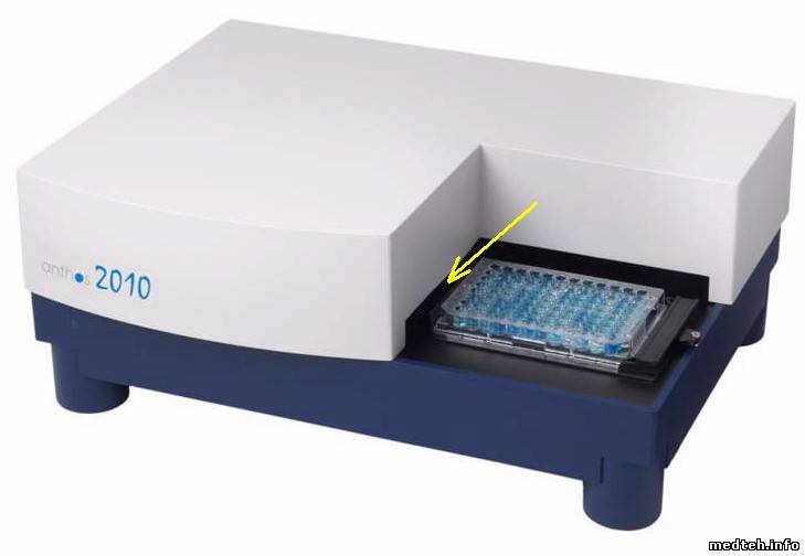

Парни подскажите какой лампой можно заменить родную лампу в Anthos 2010, а то на 450нм читает через раз, на 620нм всё нормально, пыль в оптике уже вычистил, питание на 450-6вольт, на 620-4в.
swinДата: Четверг, 19.Сен.2013, 15:10 | Сообщение # 19
У вас сообщений: 369
врач КЛД, техник-электрик
А что пишет программа? Если "Unstable lamp energy", то может все же пыль? Снизу часто скапливается "под" кареткой с плашкой. Там, где линза источника света, если не ошибаюсь. У меня так неоднократно было.
burmiyДата: Четверг, 19.Сен.2013, 16:20 | Сообщение # 20
У вас сообщений: 21
начинающий
Ничего не пишет, просто при измерении на 450нм зажигается и через секунды две гаснет и переходит на измерение 620нм, с пониженным напряжением, лампа уже стояла неродная, только что на ней написано невидно, я поставил 6в-10вт, она благополучно отработала день и сообщили, что опять на 450нм не читает, лампа филипс, ножки очень мало входят в разъём, может плохой контакт, завтра пойду разбираться, а пыль из фокусирующей линзы я вычистил сразу.
vvpДата: Четверг, 19.Сен.2013, 18:53 | Сообщение # 21
У вас сообщений: 405
Ставь родную лампу, она очень хорошо отъюстирована.
Ошибка скорее всего из-за плохого контакта.
burmiyДата: Четверг, 19.Сен.2013, 21:18 | Сообщение # 22
У вас сообщений: 21
начинающий
А в какой фирме лучше заказать? Всё равно придётся колдовать с этой, чувствую родная не скоро объявится.

Здравствуйте. У меня были проблемы с измерением,измерял через раз,я его вскрыл прочистил всю оптику,собрал и он начал выдавать ошибку " Device error: LAMP (sb 1.6 ) " помогите советом.

doctor_farshДата: Четверг, 26.Мар.2015, 16:11 | Сообщение # 33
Благовещенск
Народ, а кто (точнее какая фирма) занимается антосами (типа представители), хочу в 2010 редактировать тест, он пароль просит или что то не так делаю...
AlexiumДата: Четверг, 26.Мар.2015, 16:54 | Сообщение # 34
БХМ http://www.biochemmack.ru/catalog....95
