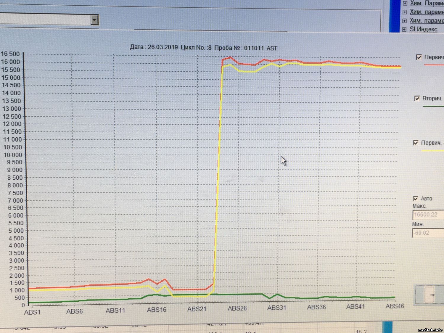

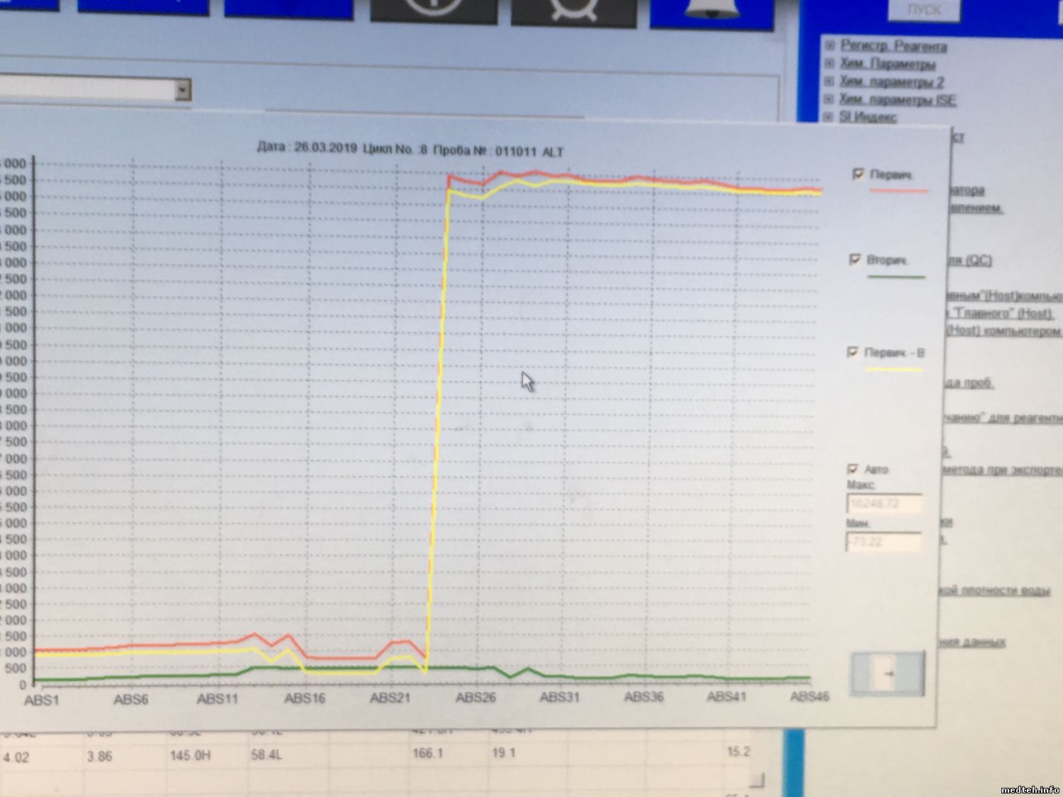

kinomanДата: Понедельник, 01.Апр.2019, 05:13 | Сообщение # 57
У вас сообщений: 22
Улан-Удэ
ДВС!
Фотки после промывок, решил поменять лампу
КлиффДата: Понедельник, 01.Апр.2019, 09:16 | Сообщение # 58
У вас сообщений: 393
Врач КДЛ / FSE
Большой
kinoman, добра!
Набор рабочий (сигнал 16500 = 1,65 О.П.), реакции нет. Надеюсь, это бланк? Видна большая нестабильность ОП - миксер, пыль в оптике, питание лампы...
