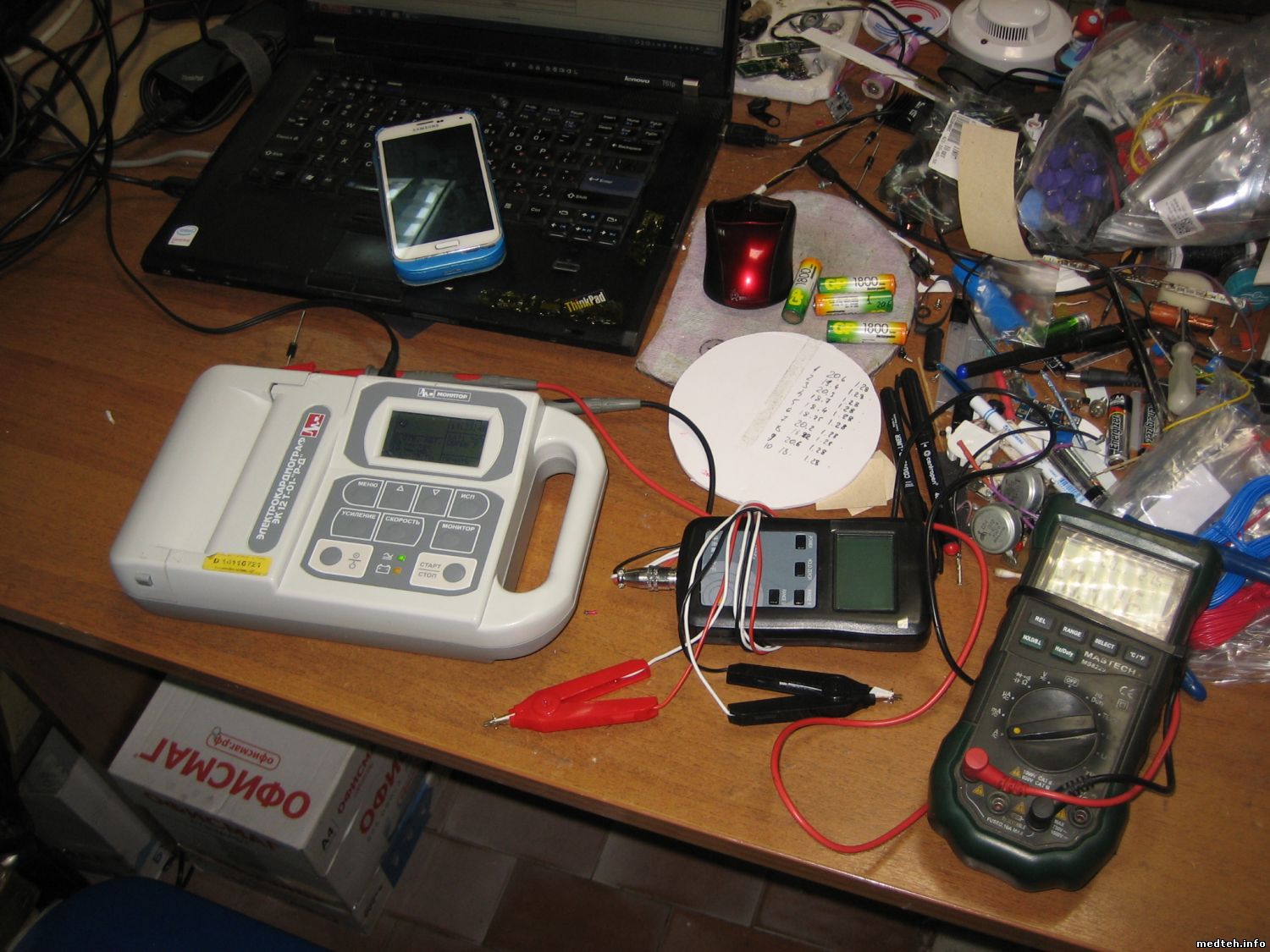

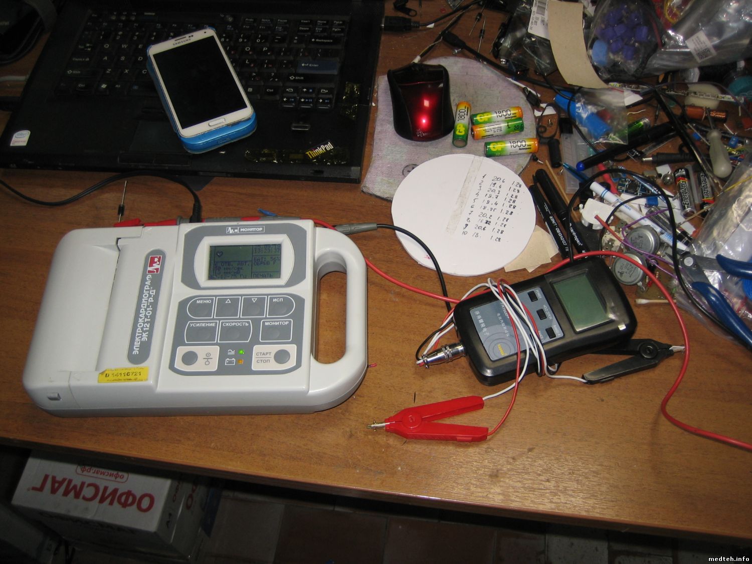

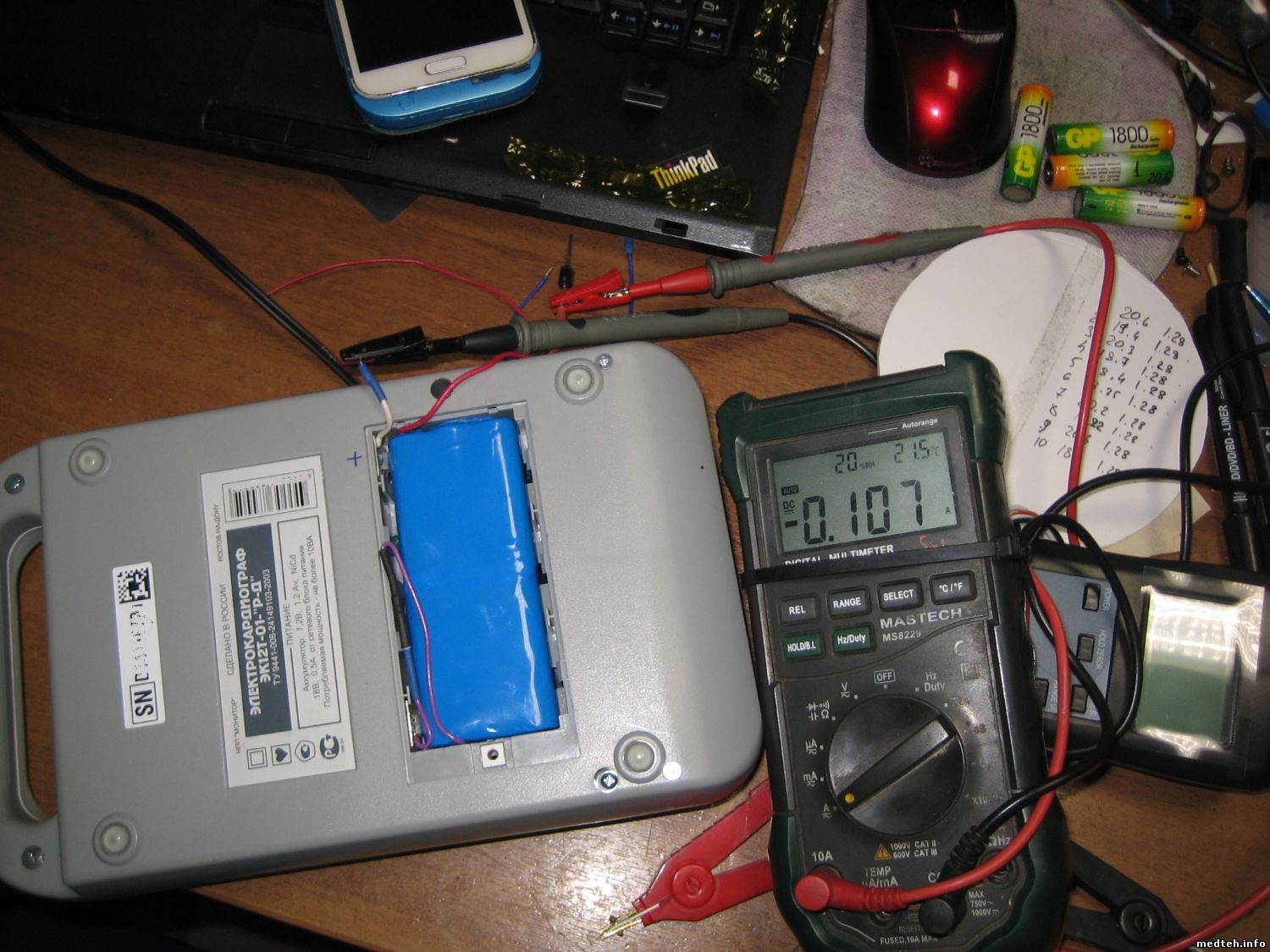

С потреблением от аккумулятора в выключенном состоянии никто не боролся?
"Жрет" пиками до 1.5 ампер!!! 50..60 мА потом 100 ..130 мА потом бац на секунду две 1.4 А ..2 А
И это в выключенном состоянии.
Родной ni-cd акум сдох. Одна банка в нулину, пробовали толкать помогало ненадолго. Но обычно в ответственный момент эта дрянь не работает (используют и как оперативный).
Сейчас спаял Ni-mh акум из АА. Купил с запасом, отсортировал по внутреннему сопротивлению и тут и обнаружил подсос такой.
Схему туташнюю скачал. Буду разбираться. Но может уже кто встречался?...
+____________________+
Разобрал до плат, откинул все разъёмы. Проверили перестало потреблять, подкинули всё назад - не потребляет. Мистика ...
Только вот 7.8 В на акуме. Пишет что 100%, но продолжает совать 450 мА ток. Видать, пытается до 9 В зарядить ... И, разумеется, греет аккумы, не так чтоб кипяток, но всё же.
