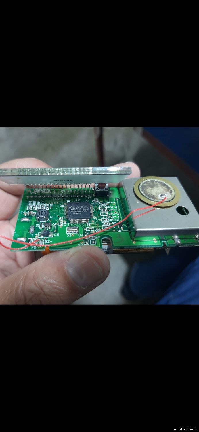

Выложу здесь с фото полное описание ремонта, может кому пригодится.
Дано: Полуавтоматический тонометр AND UA-604 2008 года выпуска-покупки.
Неисправность: "Работал-работал и вдруг перестал"
А именно: При включении издаёт первый писк о "выравнивании" давления и готовности к работе.
При повышении давления ничего не происходит, индикация на дисплее отсутствует полностью.
Ток потребления (примерный): 30-70 мА.

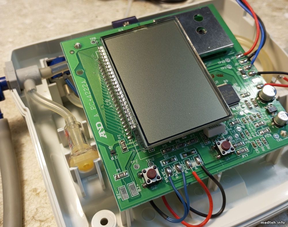

Тонометр A&D UA-888 не измеряет давление.
Накачивает, начинает стравливать, но клапан не щёлкает. Результат - пережата рука и ошибка.
Клапан при накачке и сбросе щёлкает. D1, D2, Q3 и Q6, вроде, не пробиты.
Подскажите.
Фото платы прикладываю:
Выложите видео процесса измерения. Что значит "пережата рука"?
Сообщение отредактировал yblod5 - Понедельник, 28.Мар.2022, 23:23
nikolai-m71Дата: Вторник, 29.Мар.2022, 08:27 | Сообщение # 85
У вас сообщений: 169
Ниж. Нов.
Файл видео получается слишком большой.
"Пережата рука" - манжета накачана до 180 и не скачивается. Через 1-2 минуты рука немеет.
yblod5Дата: Вторник, 29.Мар.2022, 12:42 | Сообщение # 86
Сервис-инженер
Что под платой?
Разве там нет постоянно и равномерно стравливающего клапана?
nikolai-m71Дата: Вторник, 29.Мар.2022, 19:09 | Сообщение # 87
Ниж. Нов.
Нет. Вообще никаких радиокомпонентов нет.
Только к синим проводам припаян клапан (катушка с сердечником). Это клапан и сброса и медленного стравливания воздуха.
Во время накачки манжеты и измерения АД на нём всегда 6 вольт.
Сообщение отредактировал nikolai-m71 - Вторник, 29.Мар.2022, 19:16
yblod5Дата: Среда, 30.Мар.2022, 09:57 | Сообщение # 88
Сервис-инженер

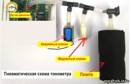

Уточню свой вопрос: есть ли в Вашем тонометре деталь, которая на картинке называется "медленный клапан"?
Сообщение отредактировал yblod5 - Среда, 30.Мар.2022, 09:59
nikolai-m71Дата: Четверг, 31.Мар.2022, 14:06 | Сообщение # 89
Ниж. Нов.
Да. Почистил. Воткнул очень, очень тоненькую проволочку. Вроде, стал работать.
Посмотрим. :о)

3. Вопрос: Аварийный и Медленный клапаны, - их устройство и назначение, при работе аппарата, от чего и как они защищают?
И допустимо ли отключить аварийный клапан?
P.S. При включении от БП, высвечивается табло, длинный пик, три коротких пика и срабатывает аварийный клапан.
Отключил аварийный клапан, после всех пиков, начинает работать помпа, но давление на табло 4 - 5 и больше не растёт ...
Может неисправен Медленный клапан?
Как его можно проверить и как наладить?
Снимал, проверял его, он пропускает воздух только на выход, но может быстрее, чем должно быть.
Дул через него в воду в стакане - судил по пузырькам ... :-)
4. А как проверить помпу, создаёт ли она достаточный напор воздуха в манжете?
Подключал помпу отдельно к манжете, вроде, качает, а достаточно ли, как определить?
5. Как устроен и работает Аварийный клапан?
К нему идёт шланг от помпы и два проводка от схемы прибора.
Что он контролирует, с чем сравнивает, от чего срабатывает и как всё отключает?

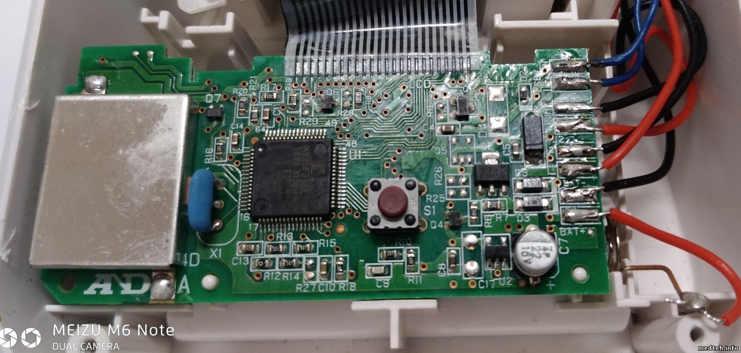

Вопрос: как откалибровать тонометр UA-668?
Сравниваю показания с механическим, UA-668 занижает и верхнее и нижнее на 10...15 единиц.
В режим калибровки, вроде бы, вхожу (удеживая кнопку "Старт", подключаю питание), на дисплее отображаются три ноля друг под другом. А что дальше?
На плате подстроечного резистора не вижу.

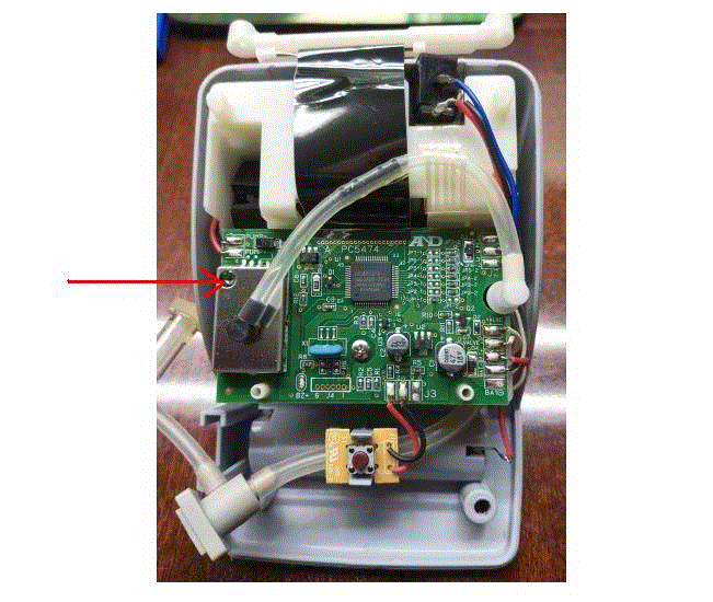

На фото на плате как я понимаю датчик давления и регулировочный винт на нём (отмечено стрелкой)?
https://ibb.co/Pg9bxqc
tsk1956Дата: Среда, 08.Май.2024, 16:52 | Сообщение # 102
Пермский край
Пермь
Настроил датчик давления. Повернул регулировочный винт против часовой стрелки на 100 градусов. Теперь давление измеренное 668-ым совпадает с давлением измеренным механическим тонометром.

alexis30564Дата: Вторник, 15.Июл.2025, 18:22 | Сообщение # 110
У вас сообщений: 148
Здравсвуйте коллеги. тонометр UA-668 фирмы A&D. цифры на табло почти не высвечиваются. Табло, в отличии от других марок, запаяно наглухо. Правда снизу есть две непонятные детали, на ощупь отверткой как будто резина. На них и закреплено табло. Может это переходные дорожки ? Но тогда, как же сзапаянными ножками ? При местних нажимах картина меняется, но всех цифер всеравно не видно. Буду благодарен за помощь. Но советы - только по этой модели ! Она сильно отличается от других. Заранее спвсибо.
alexis30564
Сообщение отредактировал alexis30564 - Вторник, 15.Июл.2025, 18:23
yblod5Дата: Четверг, 17.Июл.2025, 03:42 | Сообщение # 111
Сервис-инженер
..видно, стекло ЖК вставлено в пружинные контакты и зафиксировано клеем. Здесь и неконтачит...
