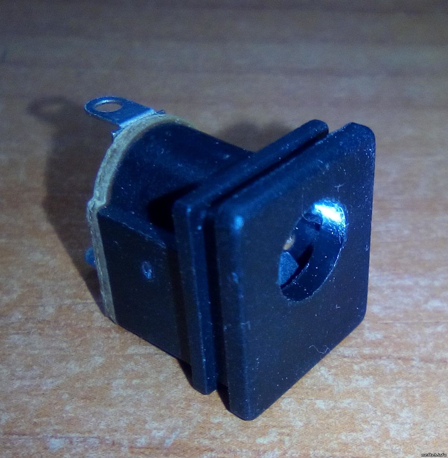

Маркировку диода, думаю, рассмотрел на фото тонометра A&D UA-668 на этой страничке. Если не обманулся со зрением, то это в корпусе SOD-123 маркировка H1-MMSZ5241 диод Зенера напряжение стабилизации = 11v, а ток стабилизации 20 ma.
Что значит луза?

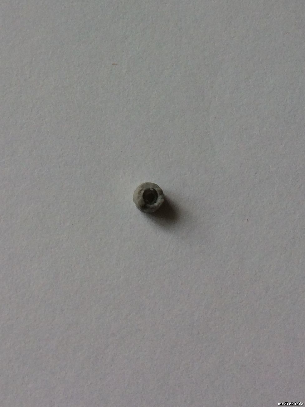

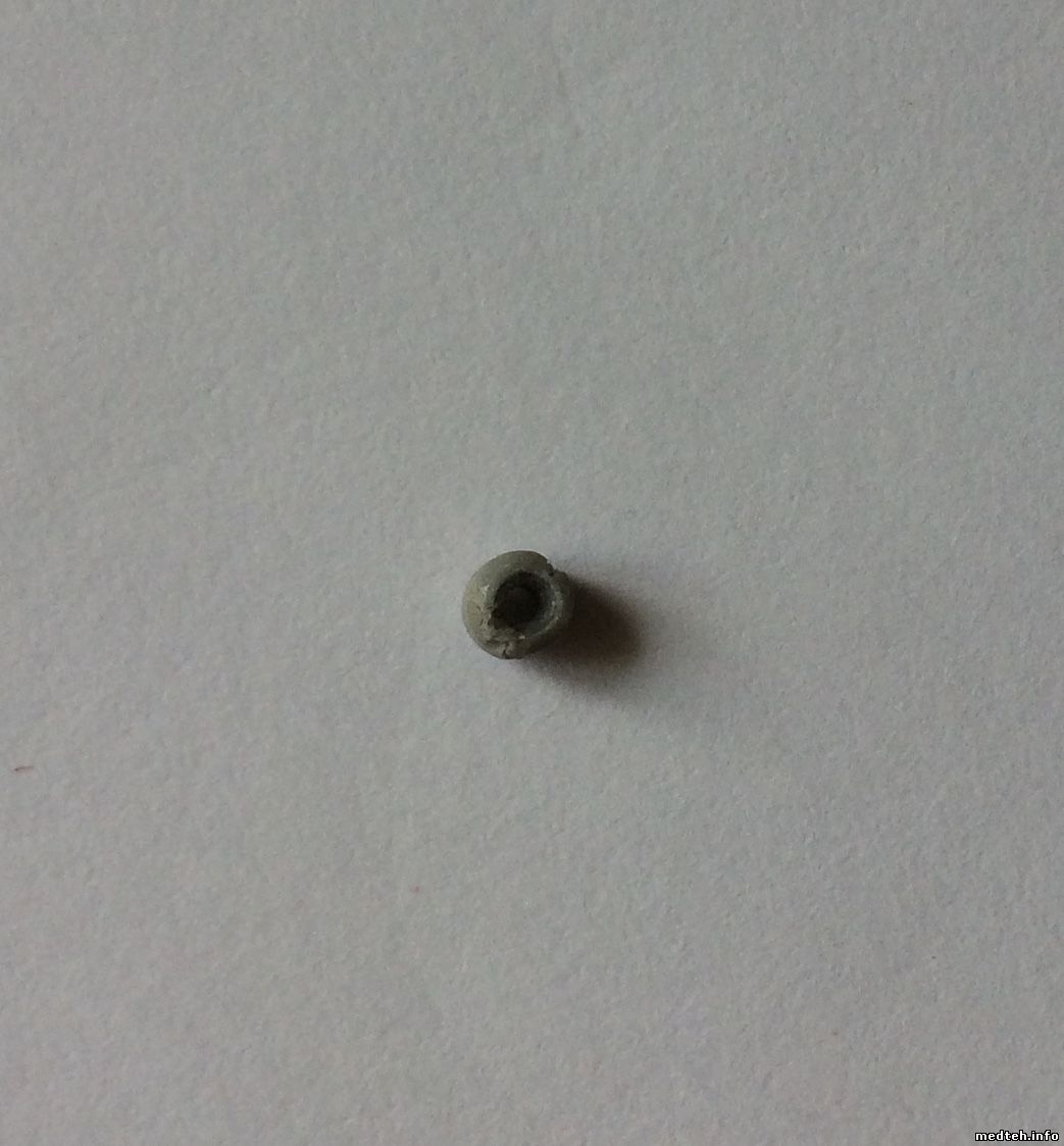

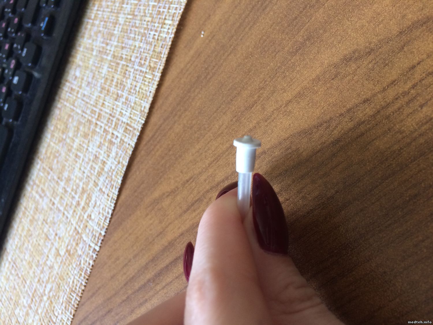

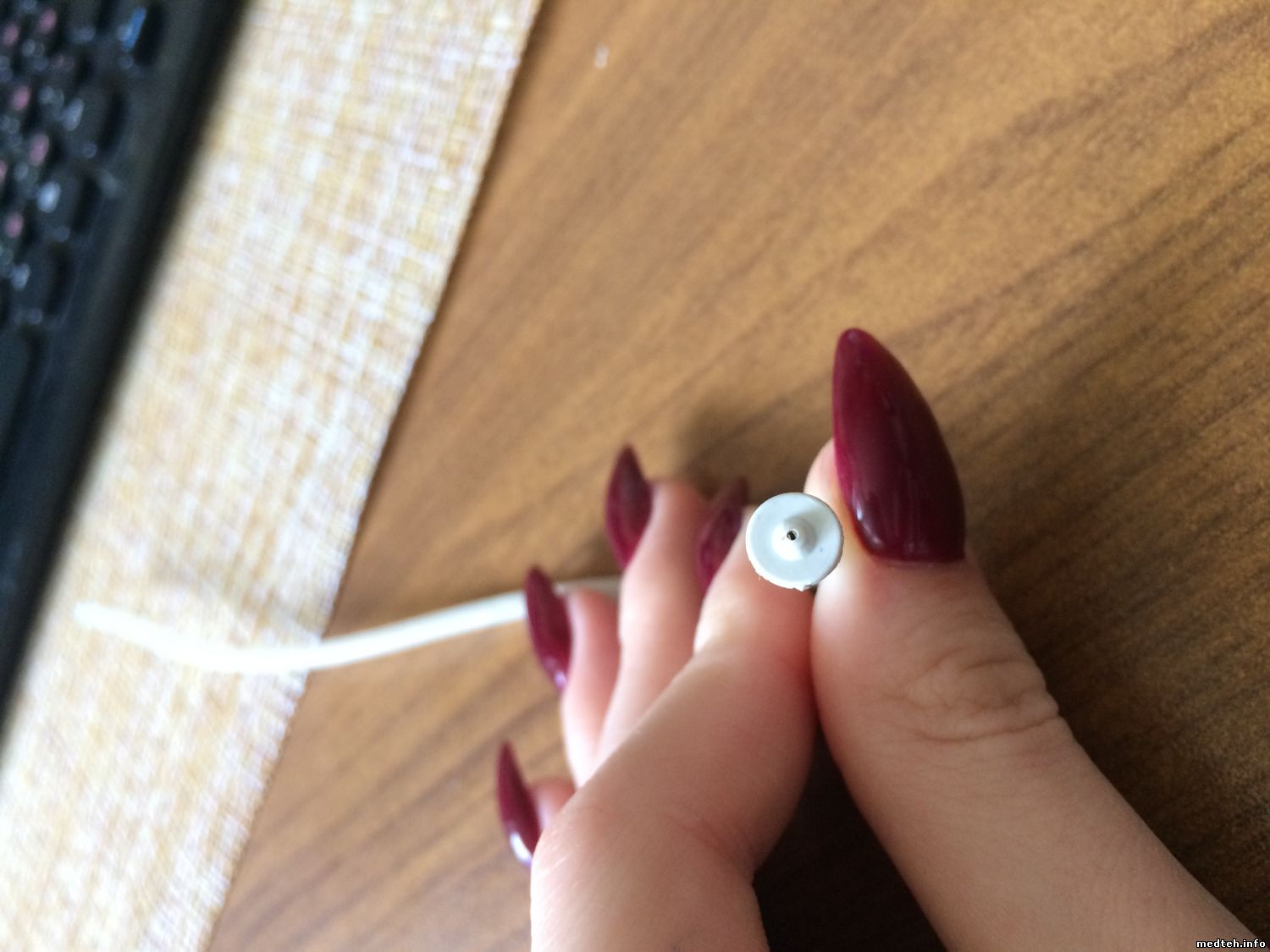

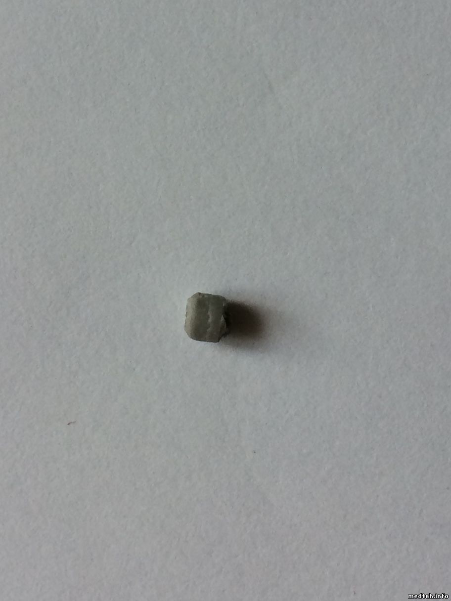

LITTLEDOCTOR, держи фото.
Такая деталь от водяного пистолета игрушки. Если при обточке с 3 мм внешнего диаметра до 2,6 мм не сломается стенка. Вся она длинной 3,5 мм
6092365.jpg (75.3 Kb) · 1195795.jpg (103.0 Kb) · 4692548.jpg (114.3 Kb) · 8272354.jpg (136.1 Kb) · 9610523.jpg (221.5 Kb)
Сообщение отредактировал Chiper - Воскресенье, 25.Ноя.2018, 18:04
ChiperДата: Понедельник, 03.Дек.2018, 17:39 | Сообщение # 43
Радиоинженер
ВОЛГОГРАД
Детальку изготовил. Вначале слепок из ZETALABOR + ПРОТАКРИЛОВАЯ смола и обработка надфилем до нужного размера. Деталька от водян пистолета оказалась больших размеров - отказался. Отыскал типа резинового колпачка нужного размера затем просверлил в нём отверстие диаметром 0,75 мм, одел на палочку и сделал слепок.
Тонометр работает.

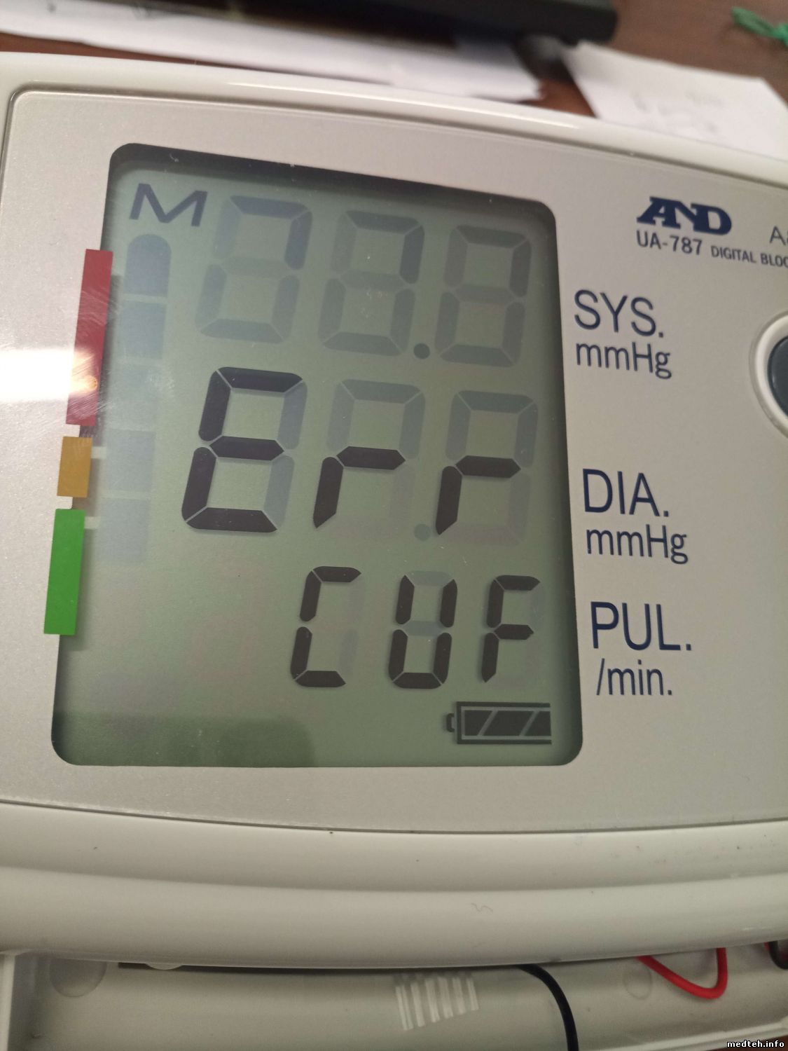

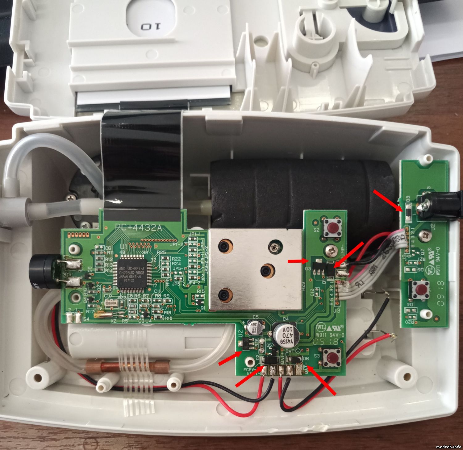

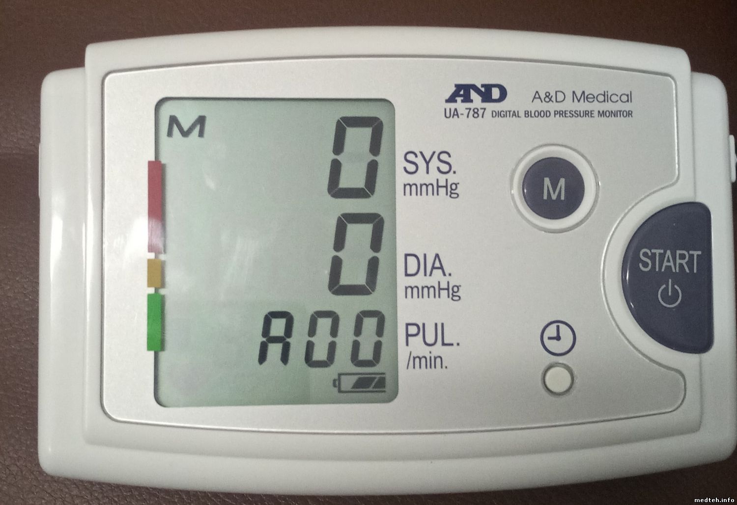

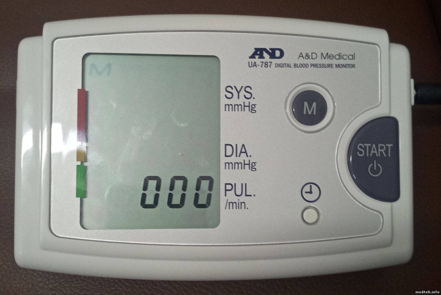

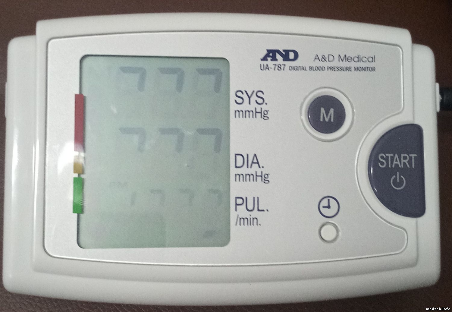

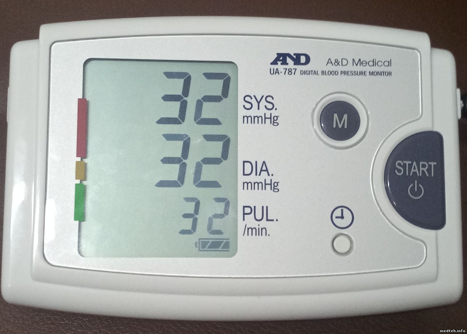

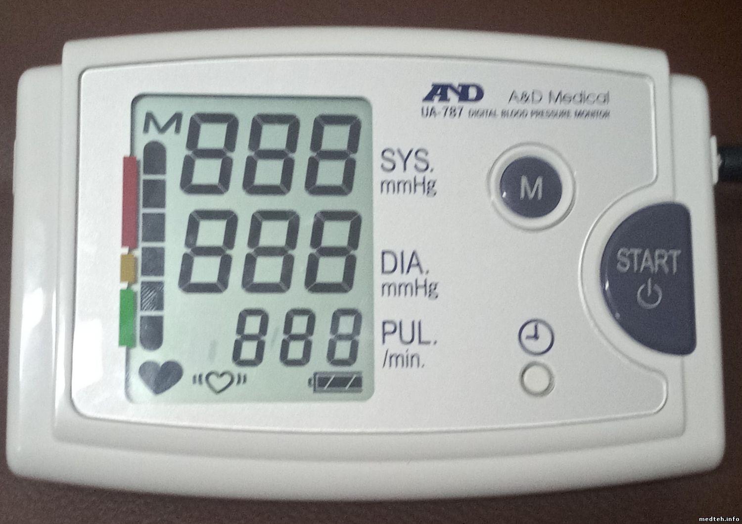

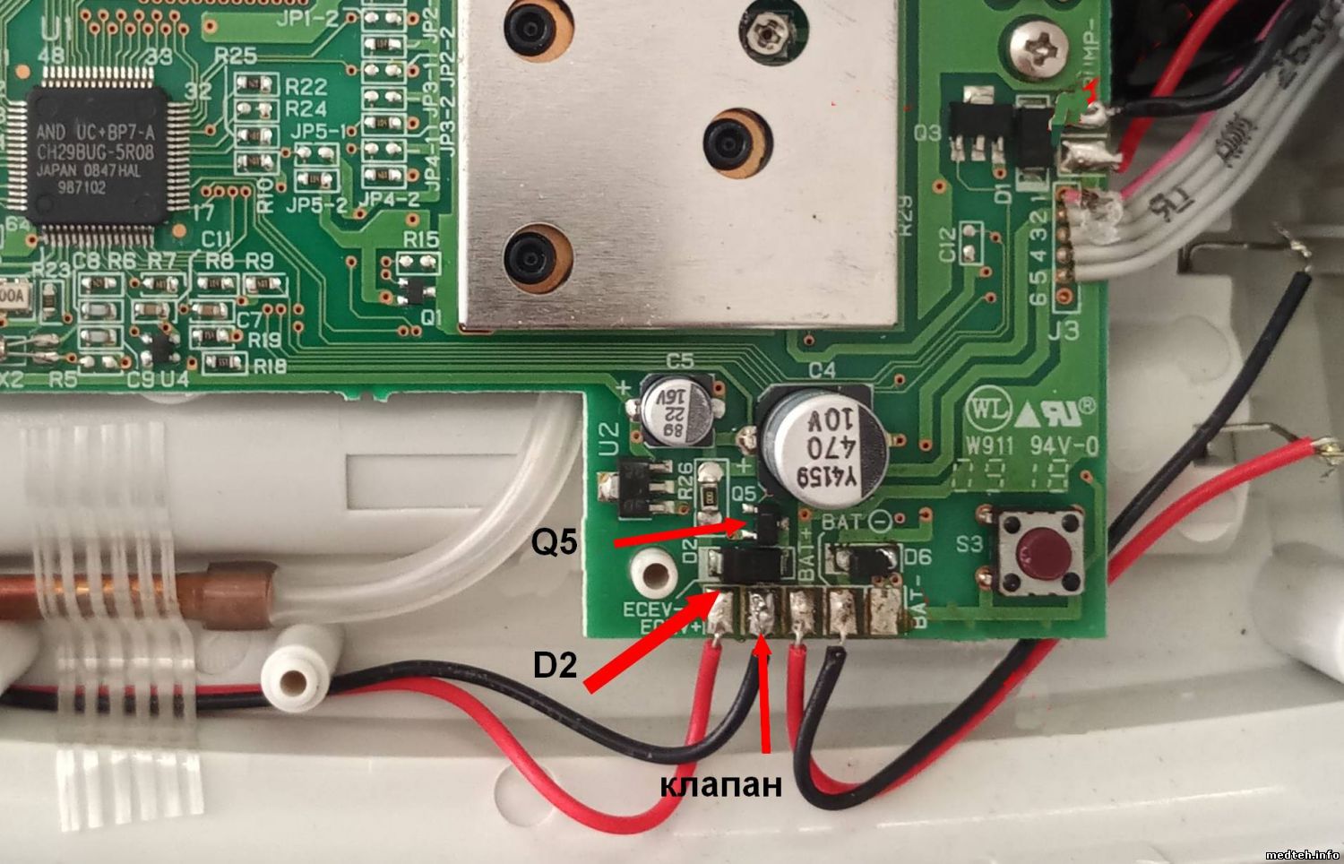

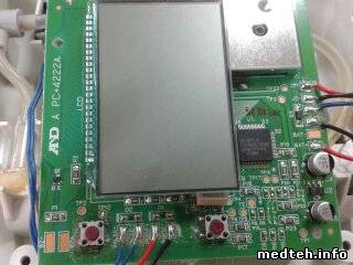

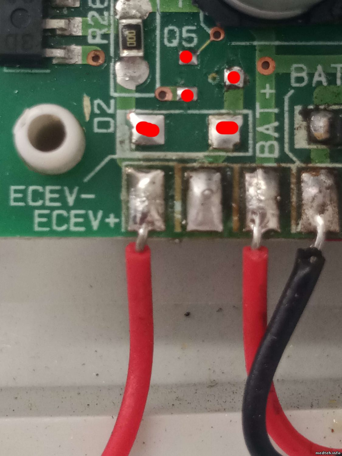

Тонометр UA-787 AND. От батареек и от адаптера включается, можно выставить дату и время.
При включении измерения включается, стравливает воздух запирается воздушный клапан и дальше тонометр перегружается, установленные дата и время слетают.
Воздушный клапан и компрессор рабочие, пищалка тоже.
Транзисторы и диоды на выводах питания воздушный клапана и компрессора проверил, полупроводниковый переход не пробит.
Если зажать кнопку включения, проскакивает перезагрузку (не выключается), загорается вся индикация экрана и выводит якобы готовый результат измерения.
5833180.jpg (152.3 Kb) · 8705699.jpg (153.3 Kb) · 8686080.jpg (155.0 Kb) · 0679335.jpg (164.8 Kb) · 5051763.jpg (167.4 Kb)

yblod5Дата: Четверг, 17.Сен.2020, 23:42 | Сообщение # 53
У вас сообщений: 791
Сервис-инженер

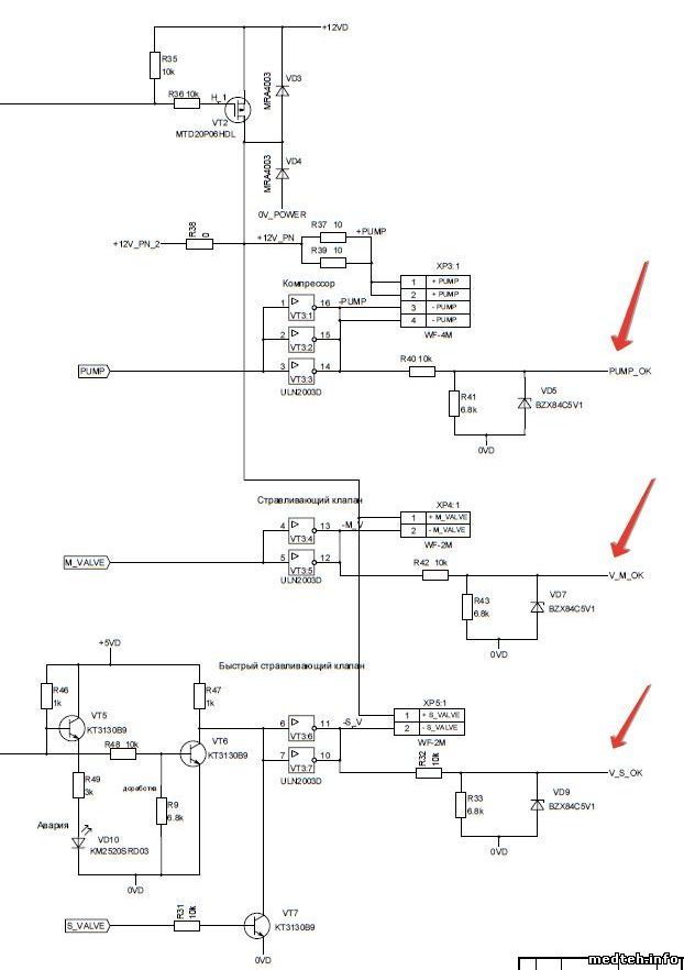

Цитата Vitali-Os ()
При включении измерения включается, стравливает воздух запирается воздушный клапан и дальше ...
Далее должен заработать электромотор компрессора, а поскольку он перезагружается, то вероятно КЗ в цепочке включения компрессора. Проверьте отдельно ток электромотора, или подключите вместо него что-нибудь подходящее, например, слаботочную лампочку от ёлочной гирлянды или с приборного щитка машины. Перезагрузка должна уйти и появится ошибка манжеты.
Сообщение отредактировал yblod5 - Четверг, 17.Сен.2020, 23:54
Vitali-OsДата: Пятница, 18.Сен.2020, 13:44 | Сообщение # 54
Московская область
Лосино-Петровский
Спасибо за ответ.
Я тоже думаю что КЗ, поэтому я скинул питание клапана, компрессора и пищалки на всякий случай, ждал появления ошибки манжеты.
Заодно промерил диоды и транзисторы в цепи питания,когда там висят клапан, компрессор, диоды промерить не получается.
Вы считаете что микросхема отслеживает потребление (подключенные потребители) и нужно обязательно что то подключить вместо компрессора? Но тогда тоже должна выдать ошибку, а уходит в перезагрузку.

yblod5Дата: Пятница, 18.Сен.2020, 15:45 | Сообщение # 55
Сервис-инженер
Цитата Vitali-Os ()
Вы считаете, что микросхема отслеживает потребление (подключенные потребители) и нужно обязательно что-то подключить вместо компрессора?
... судя по схеме модуля - НИАД от "Тритона", то вполне вероятно, что япошки предусмотрели эту опцию для специализированного микроконтроллера к линейке своих тонометров. А вот задействована она или нет в Вашем случае, не знаю, рисовать надо.
Ещё просадка по питанию микроконтроллера (которую, наверное, ты уже выловил) может быть из за высохших конденсаторов, или что там ещё, наверное, стабилизатор.
Короче, выбрось тонометр и купи на Али новый вместо пачки сигарет.

yblod5Дата: Вторник, 22.Сен.2020, 00:24 | Сообщение # 60
Сервис-инженер
Цитата Vitali-Os ()
Вы правы, проще новый купить.
Рано, ещё можно подкинуть с мощного источника +5V в точку после стаба, запитать и ждать что выгорит.
А выгорит, скорее всего, либо транзистор клапана или мотора, или диод, паралельный клапану, или мотору.
Выхода же на КЗ без клапанов и мотора Вы, скорей всего, не проверяли.

Vitali-OsДата: Вторник, 29.Сен.2020, 17:49 | Сообщение # 61
Московская область
Лосино-Петровский
Цитата yblod5 ()
Рано, ещё
Ну вот, выкраил время, спасибо вам за поддержку.
Всё равно какой-то ребус выходит.
С самого начала писал, что скинул провода клапана, мотора и даже пищалку, запустил и получил перезагрузку.
Сразу проверил диоды и транзисторы, никакого КЗ на полупроводниках. На клапане 50 Ом, на моторе 4 Ома.
Но поскольку на транзистор мотора сигнал даже не успевает поступить, значит клапан.
Скинул провод клапана отпаял транзистор и диод клапана, запустился и всё заработало!
Получил ошибку рукава (клапан же открыт).
Прозвонил диод, транзистор: диод как диод, транзистор как спаренный диод.
Что не так? ...

yblod5Дата: Среда, 30.Сен.2020, 03:00 | Сообщение # 62
Сервис-инженер
Что не так? ...
Значится что-то не совсем "ТАК", в прозвонке диодов и транзисторов есть свои нюансы, дефект не всегда видно, он может лишь только в динамике проявиться, тут только их замена. Но прогресс на лицо! Правильным путём идёте товарищ! Дожимайте. Пока полигоны пустые, измерьте: что в точках коллектора и базы транзистора относительно минуса сразу после запуска...

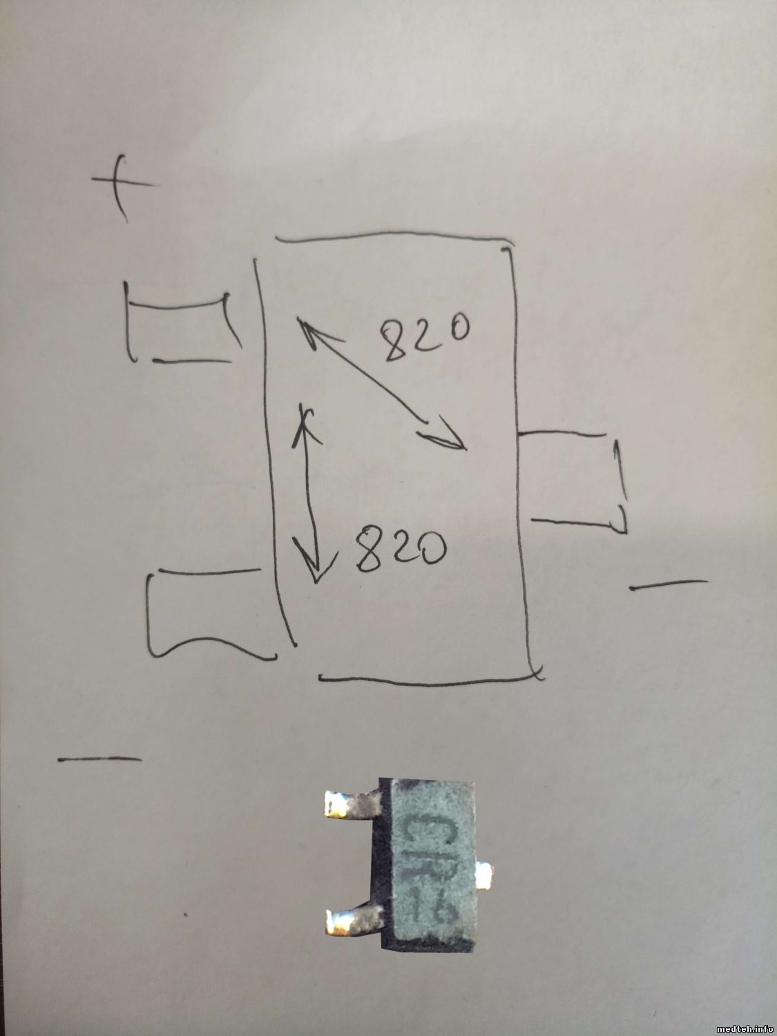

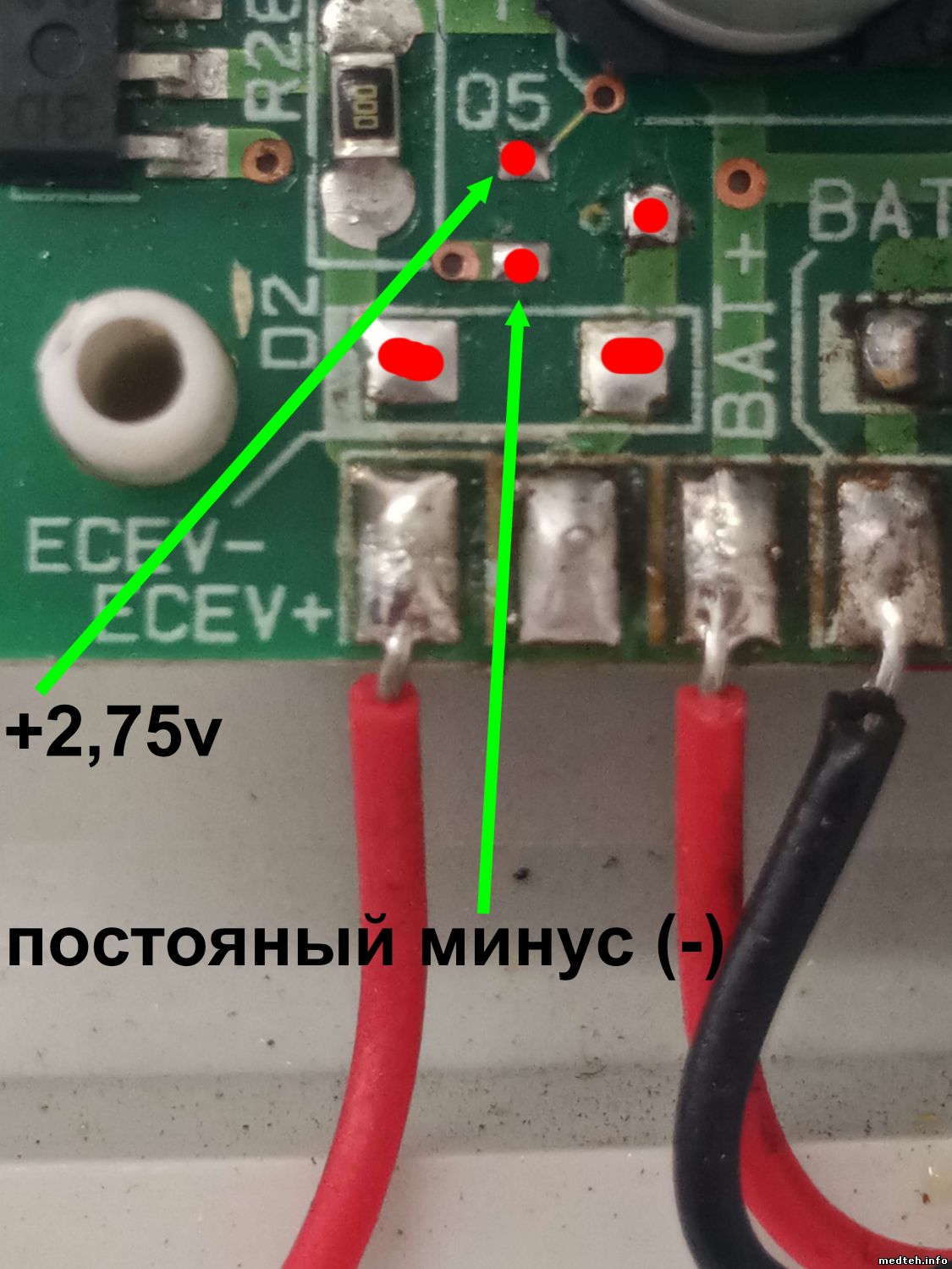

Vitali-OsДата: Среда, 30.Сен.2020, 10:29 | Сообщение # 63
Московская область
Лосино-Петровский

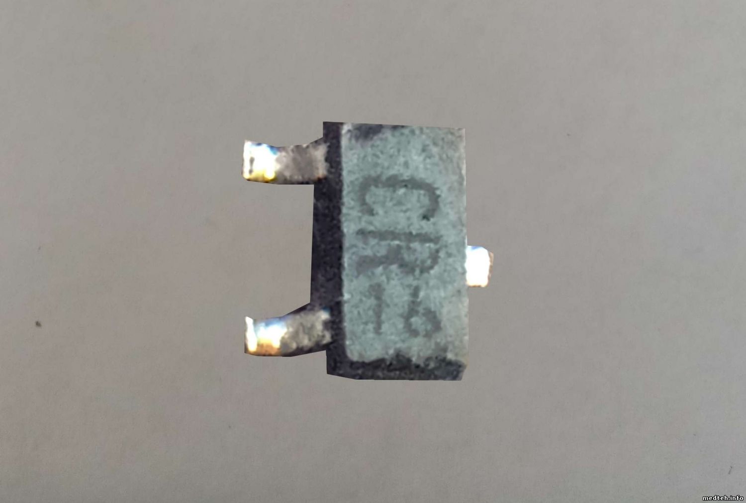

Транзистор по маркировке "CR 16" скорее NPN, замыкает минусовой вывод клапана.
На коллекторе постоянный минус, на базу приходит +2,75 В во время запуска.
Вернул только транзистор (не подключал не диод не клапан) проблема вернулась, перезагрузка.
Убрал транзистор, подпаял кнопку (для ручного включения клапаном), вылезло ещё что-то.
Если закрыть клапан и запустится через 2-3 секунды провал напряжения на стабилизаторе процессора с 4,2 до 2,5 В и отключается компрессор (не перезагрузка, показания 0).
Тоже самое, если клапан не замыкать, а заткнуть физически трубку нагнетания, через 2-3 секунды провал напряжения на стабилизаторе процессора с 4,2 до 2,5 В и отключается компрессор (не перезагрузка, показания 0).
Видимо, нужно всё же поменять стабилизатор, поищу чем заменить.
yblod5Дата: Среда, 30.Сен.2020, 13:07 | Сообщение # 64
Сервис-инженер
Стаб. пока не меняйте, определитесь с клапаном. Как он должен работать? Какова последовательность, чтоб с эмулировать его работу?
Наверное, изначально (без питания) открыт для стравливания воздуха. В момент запуска, он тоже без питания пока не выйдет остаточный воздух из манжеты, а затем, когда давление сравняется с атмосферным, датчик давления разрешит накачку и одновременно включится стравливающий клапан (то бишь закроется). В этот момент можно смело пережать кохером трубку на клапане, пока датчик давления не услышит пульс ...
Vitali-OsДата: Четверг, 01.Окт.2020, 10:58 | Сообщение # 65
Московская область
Лосино-Петровский

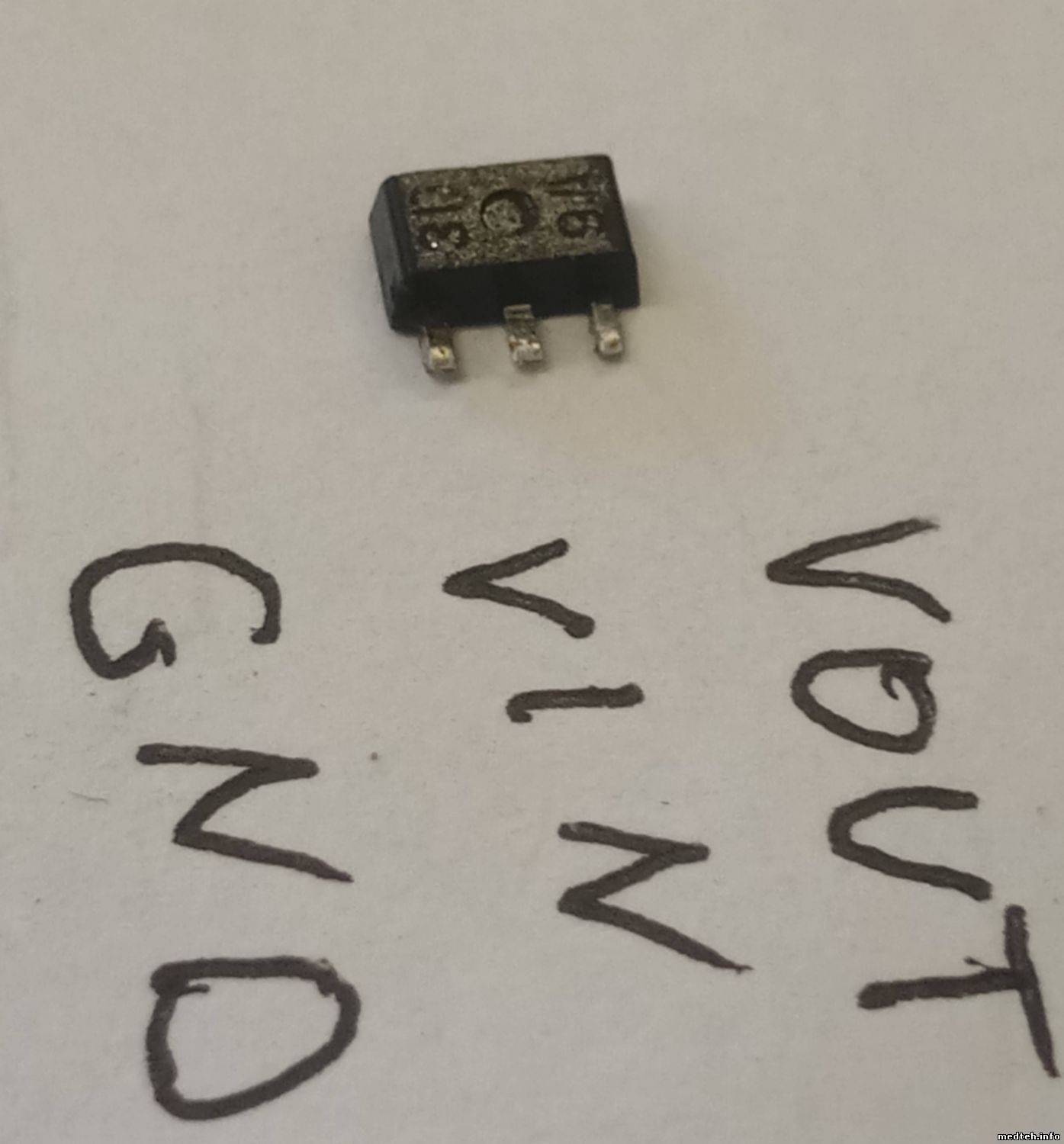

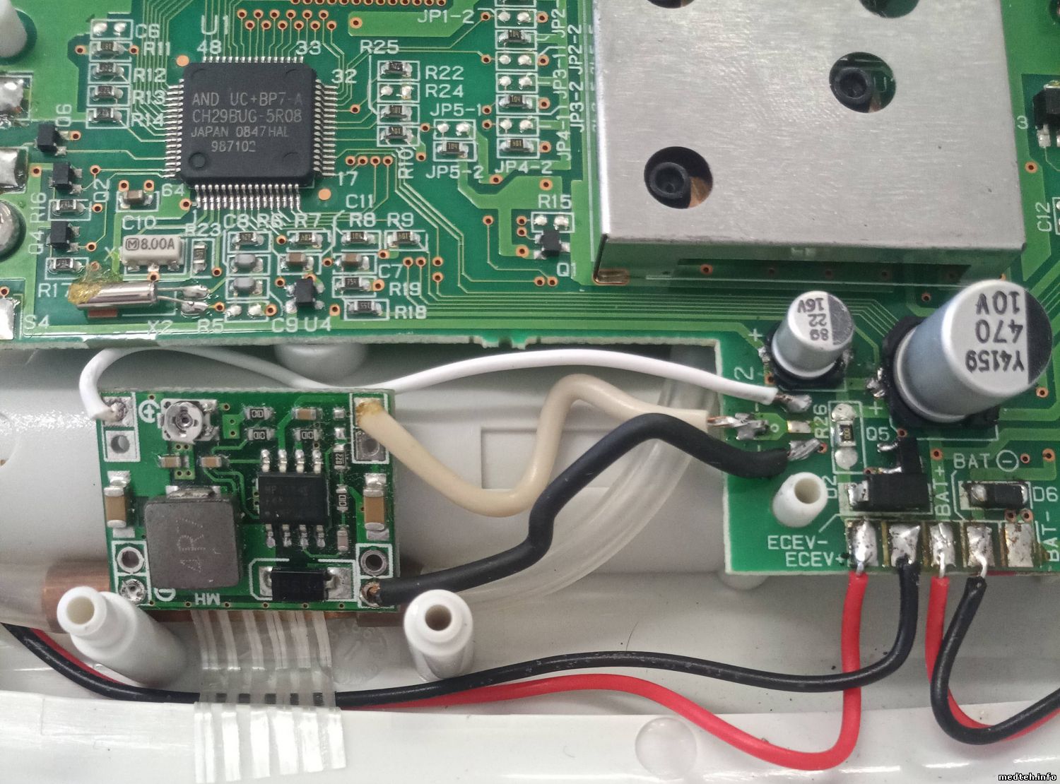

Всё-таки решил заменить стаб и продолжить рассматривать клапан.
За неимением 3,3 В стабилизатора в корпусе sot-89, да и, не понятно, что там за зверь стоял (по маркировке не понять),
выше в теме Alexium писал, что можно попробовать
Цитата Alexium ()
стабилизатор напряжения на 3 вольта, типа XC62FP300
Я поставил, что у меня было, китайский step down настроенный на 3,5 В.
В общем, Ура!
Всем Огромное спасибо!

WoshДата: Суббота, 07.Авг.2021, 13:25 | Сообщение # 69
СПБ
Поделитесь прошивкой дампом от UA-888.
Проц. Epson C17W8102.
На плате надпись pc6967c.
Симптом: - выключается сразу после измерения, не отображая результат.
Проц. перекатывал.
Сообщение отредактировал Wosh - Суббота, 07.Авг.2021, 13:34
yblod5Дата: Воскресенье, 08.Авг.2021, 01:13 | Сообщение # 70
Сервис-инженер
Цитата Wosh ()
Проц. перекатывал.
Сперва надо было "накатить", а затем уж "перекатывать" biggrin
А то симптом перейдёт в Синдром Кандинского-Клерамбо biggrin
Значит всё-таки измеряет?
biggrin прошивку что-ль? Забудьте. Это интеллектуальная собственность и никто Вам её не подарит. Не там "копаете".
Выложите как в прошлый раз с "Мигает дисплей" (с.32) видео дефекта в облако, а то не понятно излагаете ...
См. тему: "Тонометры АД. Аспекты достоверности измерений (Проблемы измерения АД и использования тонометров).
Сообщение отредактировал yblod5 - Воскресенье, 08.Авг.2021, 01:38
WoshДата: Воскресенье, 08.Авг.2021, 13:06 | Сообщение # 71
СПБ
Измеряет, но не отображает.
https://disk.yandex.ru/i/UjXYdwBRyMzd4Q
yblod5Дата: Воскресенье, 08.Авг.2021, 13:18 | Сообщение # 72
Сервис-инженер
Передави шланг при измерении, либо накачки, либо отсоедини манжету - что покажет? ...
Сообщение отредактировал yblod5 - Воскресенье, 08.Авг.2021, 13:20
WoshДата: Воскресенье, 08.Авг.2021, 13:26 | Сообщение # 73
СПБ
Цитата yblod5 ()
что покажет? ...
Err
CUF
и не пропадает, пока не выключишь или секунд через 30.
Сообщение отредактировал Wosh - Воскресенье, 08.Авг.2021, 13:27
bektyishДата: Воскресенье, 08.Авг.2021, 13:50 | Сообщение # 74
Интересный аппарат:
1 - при наборе давления примерно от 140 слышен свист;
2 - скорость сброса воздуха явно слишком большая.
yblod5Дата: Воскресенье, 08.Авг.2021, 14:22 | Сообщение # 75
Сервис-инженер
Цитата bektyish ()
Интересный аппарат:
Манжетку проверил?
Жиклёр стравливания меняй либо отрегулируй.
Цитата Wosh ()
Err
CUF
и не пропадает пока не выключишь или секунд через 30
Прелюбопытно, думаю ... А пока почисть платку изопропанолом и подсуши феном. Пролетает импульс на выключение питания.
bektyishДата: Воскресенье, 08.Авг.2021, 18:04 | Сообщение # 76
yblod5, не у меня, а на видео у Wosh - сообщение # 71.
yblod5Дата: Воскресенье, 08.Авг.2021, 23:27 | Сообщение # 77
Сервис-инженер
5-8 мм.рт.ст. стравливания не критично, иначе было бы
Цитата yblod5 ()
Err
CUF
Здесь же ещё в память заносятся и сохраняются измерения unknown
Сообщение отредактировал yblod5 - Воскресенье, 08.Авг.2021, 23:29
WoshДата: Вторник, 10.Авг.2021, 19:26 | Сообщение # 78
СПБ
Цитата yblod5 ()
Манжетку проверил?
Перекинул плату в такой же примерно, но со сгоревшей платой и результат одинаковый. Метрит, сохраняет, но не отображает сразу.
Плата чистейшая, ещё после перекатки проца.
yblod5Дата: Среда, 11.Авг.2021, 01:32 | Сообщение # 79
Сервис-инженер
Редкостный случай, чтоб строка прошивки на вывод результата исчезла. А вот скажи, этот дефект был до перекатки?
Недокатал unknown
WoshДата: Среда, 11.Авг.2021, 10:32 | Сообщение # 80
СПБ
Конечно, был, собственно, по этому и разобрал.
На этом сайте: https://magazilla.ru/quests/a-d-ua-888/ в первом посту есть совет прогреть феном. Результата не дало.
