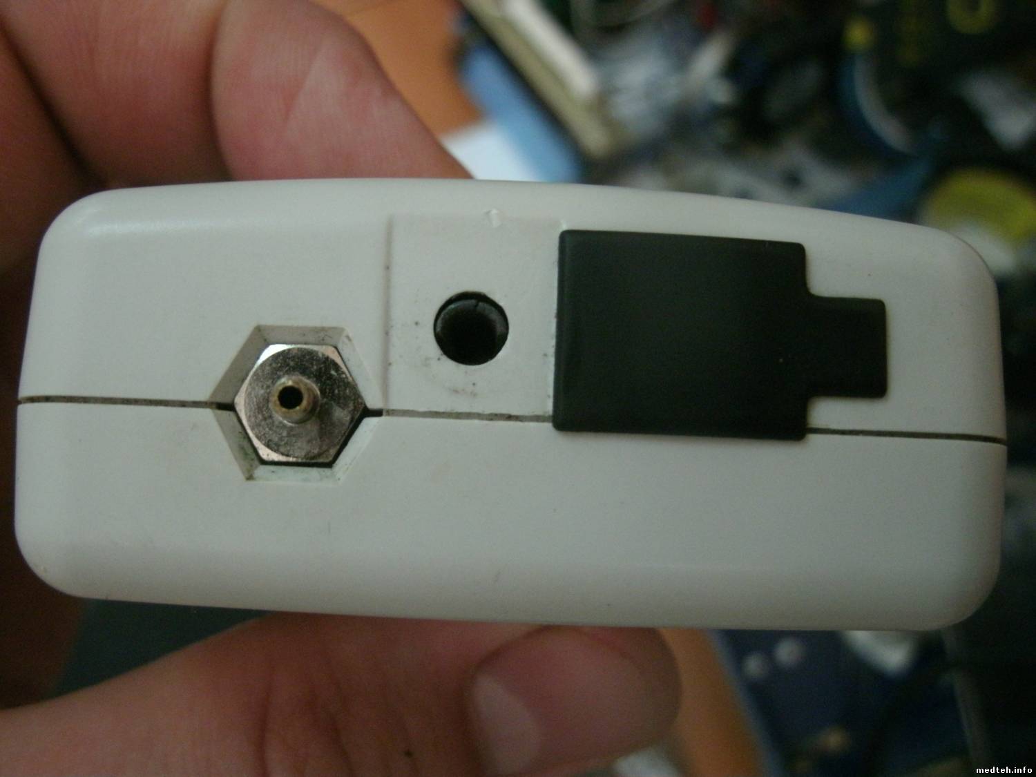

Собственно, сабж. Что можно сделать в таких случаях? Выковыривать пробовал, не вытаскивается, зараза, хорошо сидит, да и гнездо манжеты боюсь сломать.
Что можно сделать в данной ситуации? Шиллер продает штуцеры? У кого-нибудь была подобная проблема?
Спасибо.
creytДата: Вторник, 08.Май.2012, 12:46 | Сообщение # 2
У вас сообщений: 546
Кузня
Ну он там шариками зажимается, оттяни назад корпус и они освободят обломок.
А так ремонтил пару штук. Вытачивал трубочку с проточкой, засверливал в шестиграннике и запаивал.
lis63Дата: Четверг, 10.Май.2012, 15:02 | Сообщение # 3
начальник участка

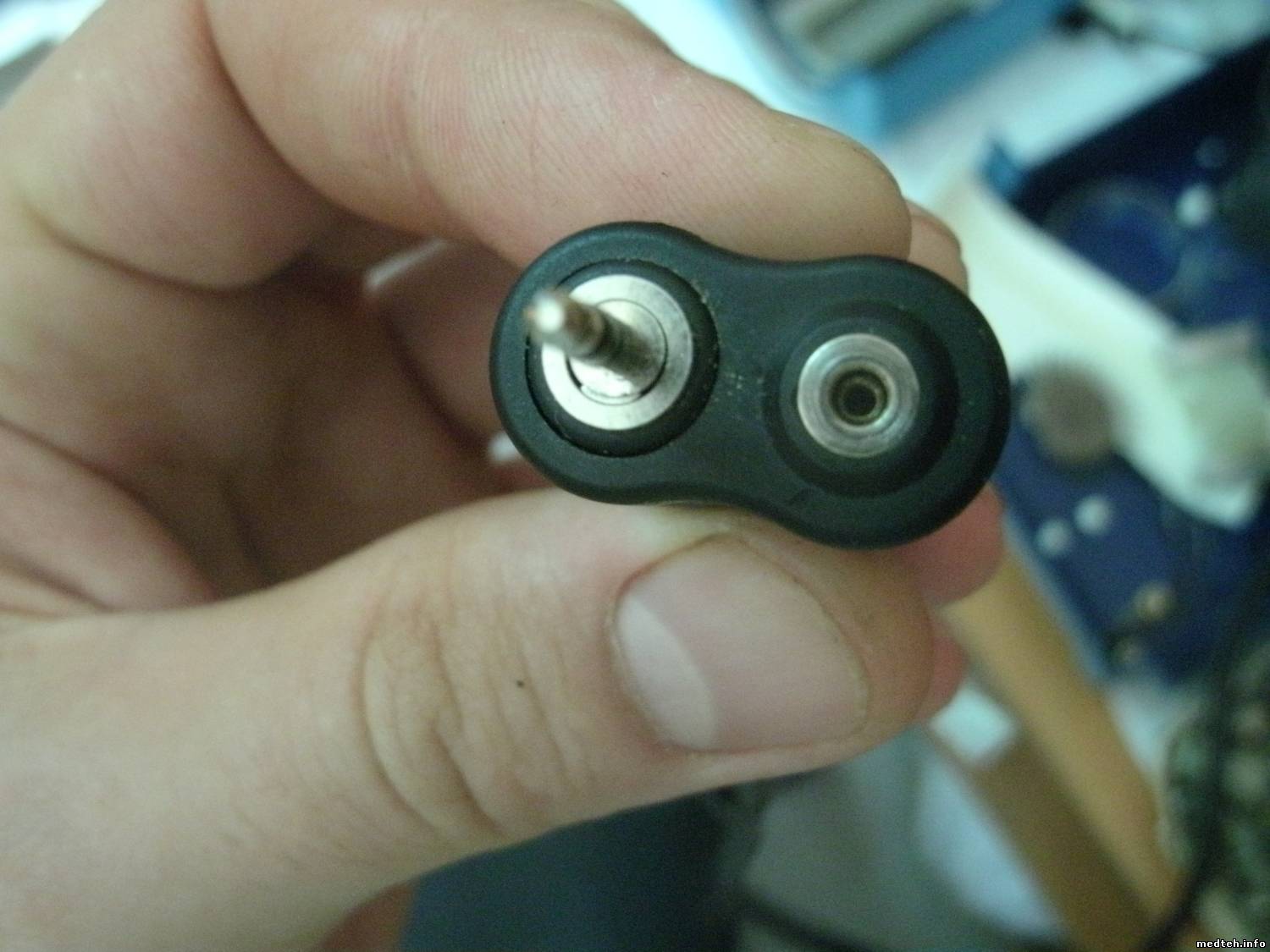

Проблема в том, что айболиты перед тем как сломать штуцер его изогнули и он там заклинил. Вытащить не получилось. Полусается, что придется заказывать манжету целиком? Или можно отдельно заказать БРС? Там он по конструкции сильно похож на те, которые ставятся на наркозно-дыхательные аппараты, только меньше.
creytДата: Четверг, 10.Май.2012, 19:46 | Сообщение # 4
Кузня
Отправте шилеру, они всё починят.
Давеча послали аппарат в ремонт, из родного одна задняя крышка осталась biggrin
Манжету только в сборе продадут.
