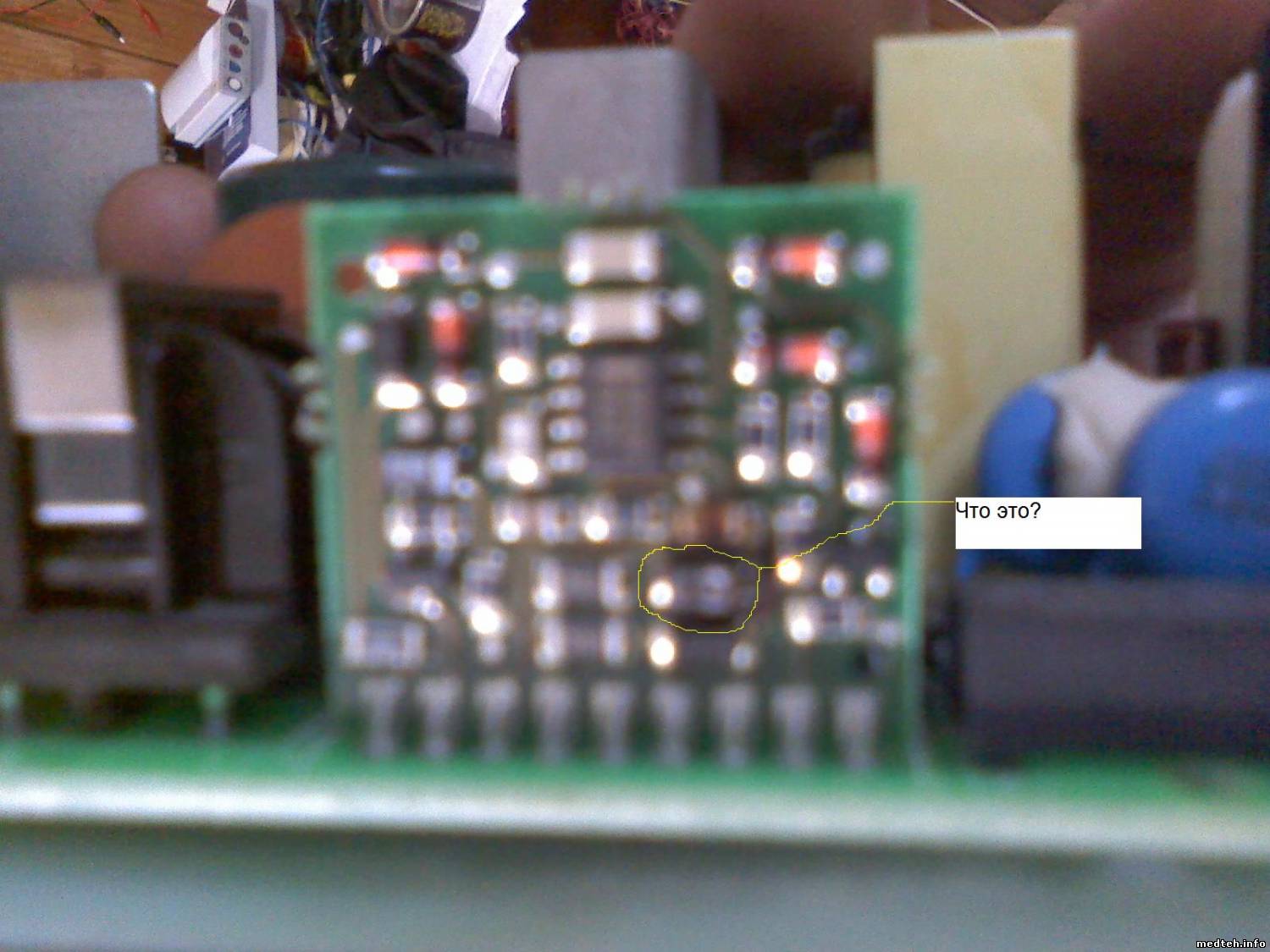

На блоке питания в обвязке 3842b обнаружен сгоревший до тла то ли диод, то ли резистор, из маркировки видно только букву Е. Что поставить вместо этого куска угля? Что там вообще стоять должно? Схема не помешает. Фото прилагается, правда в плохом качестве...

издеваешся? с таким фото иди к гадалке. а еще лучше скачай описание на 3842 и посмотри, что там стоит. тему в мусор.
AlexiumДата: Четверг, 22.Сен.2011, 16:39 | Сообщение # 3
zx19, я думаю и по этому фото можно погадать, скорее всего это резистор, похож по номиналу на те что стоят слева рядом и ниже, скорее всего это цепь начального запуска - суммарное сопротивление всех 4-х резисторов - 47-75 кОм. Цепочка соединена с 7 ногой микросхемы

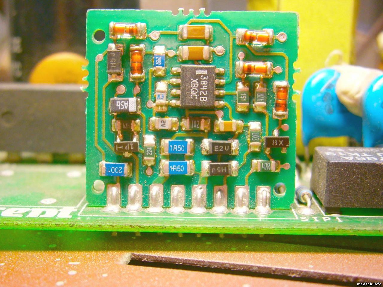

фото платы

по виду стабилитрон или супрессор - защита вывода 3 UC3842B.
