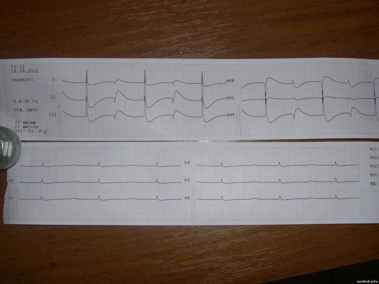

Ммм, надо посмотреть на китайские только стоимости что то не нашёл! Вот кстати один из примеров, только что перебрал провод буквально каждый миллиметр и вот что мне выдал ЭКГ. Что может быть даже не пойму, аж голова кипит

вы бы для начала фильтры на кардиографе отключили, особенно анти-дрейфовый. Что является источником сигнала?
И где вы видите помехи в сигнале, которые может давать неисправный кабель?
ForwardДата: Пятница, 19.Авг.2011, 10:21 | Сообщение # 19
У вас сообщений: 83
енот, последний вопрос не понял. Все фильтры отключил тоже самое, Источником сигнала служит http://www.medteh.info/_fr/2/7448403.gif сам собрал,выдает прибор 38 ЧСС.

Forward а ты точно уверен что это кабель виноват? Другой подкидывал? По картинке уж больно похоже на полудохлый аккамулятор. Что то подобное у меня было еще на кабеле когда оплетка экрана была полугнилая.

Quote (Forward)
А как Вы думаете для чего в приборе переключатель?
Вы снимаете кардиограму с прибора в автоматическом режиме.
Естественно получаете ерунду.
Необходимо при использовании Вашего прибора переключить режим снятия ЭКГ в ручной режим.
Далее переключать прибор и ЭКГ по каждому отведению.
И будет счастье!!!
