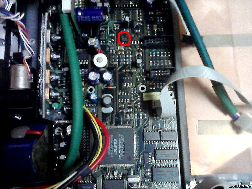

Принесли Heart Screen 112D с признаками не включается, посмотрел Б/П все питание в порядке, разобрал у видел на системной плате что одна из микросхем проста обуглена. Что это за микросхема не понятно без схемы не обойтись, если есть, у кого выложите, пожалуйста???

Схему вы вряд ли найдете. Эффективнее будет если вы выложите фотку платы и пометите на ней микросхему, которая обуглилась. И готовьтесь к тому, что надо менять аккумулятор (если он дохлый, то аппарат не включится).
У меня в ремонте вроде валялся какой-то Heart Screen. Так что если выложите фотку, то посмотрю на нем марку вашей микрухи.
VolondДата: Четверг, 09.Июн.2011, 10:58 | Сообщение # 3
Извените телефон старый фото не особо получились

Извиняюсь, за некоторое опоздание с ответом.
Микросхема - ADP1111 на 5В.
У меня, правда, модель кардиографа чуток другая, но микросхема скорее всего та же самая стоит.

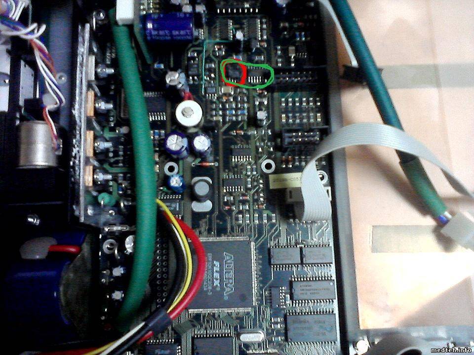

енот, привет))) У меня таже проглема обуглились выше указаная микросхема и рядом с ней которая...
вопрос такой что это за 2 микросхема? Или чем её можно заменить?
