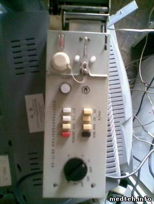

ЭКГ ЭК1Т-04, кажется с кличкой "Малыш". Собран полностью на транзисторах. Древний.
Не включается протяжка. При нажатии на "запись" вал двигателя дергается.
Раньше эти приборы комплектовались схемами. Может у кого-то завалялась?
Без схемы очень трудно отследить завязки.
Фото прилагаю.
