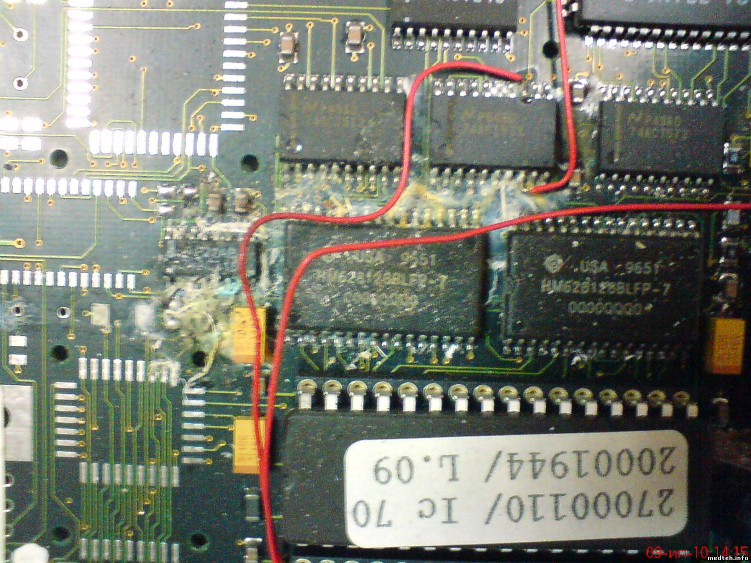

DimsonДата: Понедельник, 03.Окт.2011, 23:19 | Сообщение # 8
Доброго времени суток, уважаемые коллеги!
Помогите разобраться! На фото состояние фрагмента платы до ремонта. Помыл плату, заменил 5 микросхем на проблемном участке. Теперь, после нажатия кнопки"старт" аппарат "промигивает" желтым светодиодом, стартует ЛПМ и сразу вырубается. Если отключить печатающую головку, то аппарат не вырубается. Вопрос: это головка или проблема с питанием? Аппарат работал без аккумулятора до этого нормально.
енотДата: Вторник, 04.Окт.2011, 20:30 | Сообщение # 9
функциональная диагностика
Поменяйте для начала аккумулятор или подсоедините вместо него мощный блок питания.
У этих кардиографов нормальная работа принтера без аккумулятора не возможна.
Пытается ли аппарат хоть что-то напечатать прежде чем вырубится?
DimsonДата: Вторник, 04.Окт.2011, 22:40 | Сообщение # 10
Да, печатает вертикальную сплошную линию и вырубается. Подсоединил заряженный аккумулятор (12В, 0.8Ач) - тот же результат. Удивительно то, что этот аппарат длительное время эксплуатировался в поликлинике совсем без аккумулятора, пока его чем то не залили. Может быть его переделали? Хотя, на плате никаких "внедрений" не заметил.
