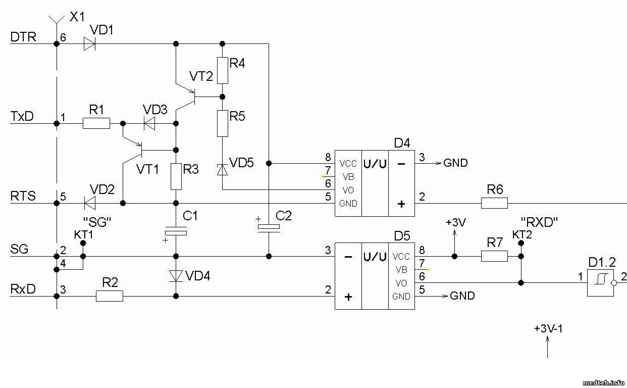

вот перерисовал схему интерфейса (как смог) для удобного чтения: http://i049.radikal.ru/1011/33/b0871a8b10fd.jpg (если не открывается здесь: http://radikal.ua/data/upload/49112/69fda/961f3d3eac.jpg )
что нужно сделать, чтобы схема заработала?

что это за деталь (обозн. красным) около двух оптронов (обозн. желтым) в развязке RS232
http://s56.radikal.ru/i152/1112/55/f1782b1be665.jpg
ее не хватает здесь:
http://s017.radikal.ru/i401/1112/bc/123e6789a025.jpg
енотДата: Суббота, 10.Дек.2011, 02:40 | Сообщение # 9
функциональная диагностика
трансформатор
