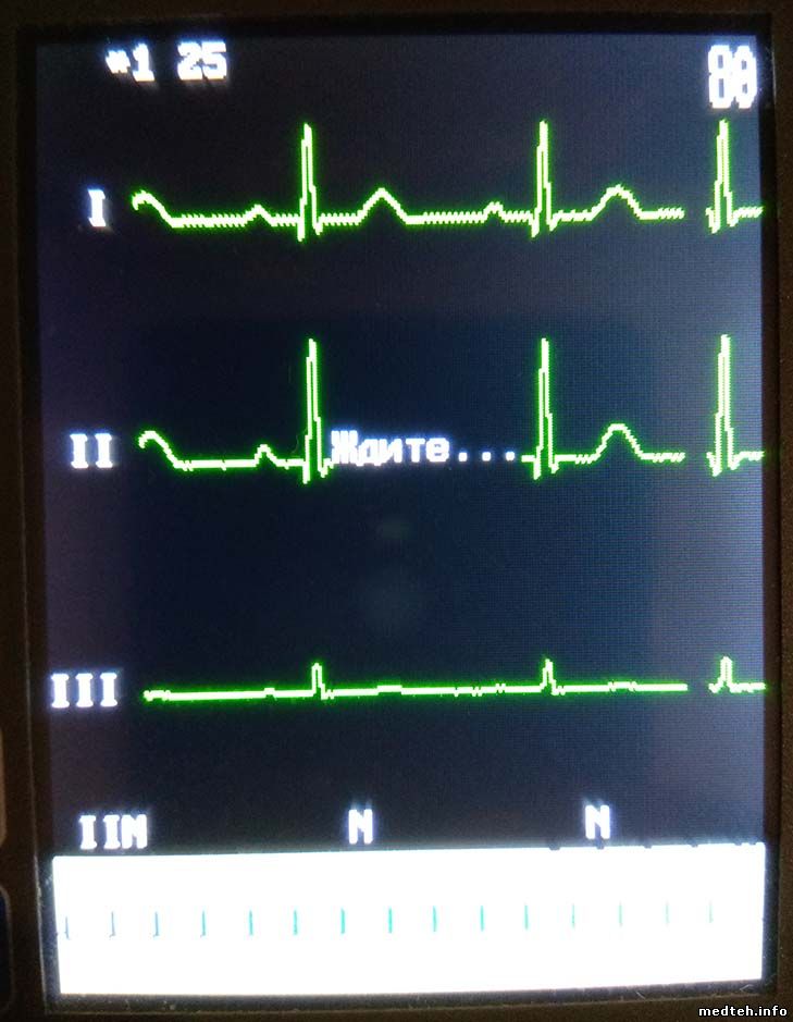

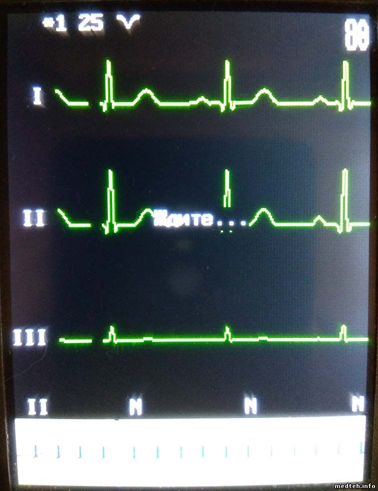

Электрокардиограф каждые 4-5 секунды пишет "БЛОК" при нормальной ЭКГ на экране.
Кабель и ЭКГ генератор в порядке.
Поведение не зависит, работает от аккумуляторов или от сети.
Понимаю, что может блокировать, если шумы или постоянная составляющая на входе, но ведь в процессе записи между "БЛОК" ЭКГ нормальная на всех отведениях.

Судя по фото, ЭКГ у Вас явно не нормальная - видна очевидная наводка ...
Если есть другой такой же аппарат, то методом перебора (аппарат - кабель отведений - режимы) выясните, в каком случае она появляется ... Как на исследуемом аппарате, так и на сравнительном ...

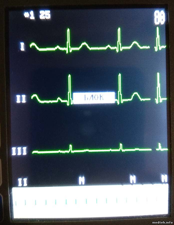

Включил на ЭКГ фильтр сети и переснял фото. Помеха пропала совсем? (- это вопрос или утверждение?) А "БЛОК" всё так же каждые 4-5 секунд.
Поведение не зависит, работает от аккумуляторов или от сети, включения - выключения мышечного и сетевого фильтров, режимов записи и просто наблюдения на экране.
Кабель и ЭКГ генератор в порядке. Пробовали 3-и ЭКГ кабеля, включая 1 совершенно новый, нормально работающих на других ЭКГ.

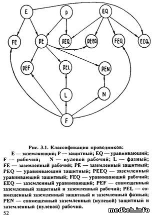

... ясен пень, что речь идёт не о защитном (P) или совмещённом (PEN) заземлении, а о заземляющем (E), его можно считать рабочим (F). А его-то как раз и не имеется в современных переносных ЭКГ-аппаратах, равно как и уравнивающего (EQ), который необходим в стационарных.

Пациент является уловителем посторонних электромагнитных помех/наводок (как радиоприёмник), и бывает так, что наведённый потенциал достигает недопустимых величин, не отсекаемых схемой ЭКГ-аппарата. Поэтому его надо "сбрасывать" посредством рабочего заземления, строго независимого от защитного. Если каким-либо образом происходит связь этих заземлений (как правило, по вине не очень квалифицированного медтехника при технической подготовке ап-та к его вводу владельцем в эксплуатацию или при ТО - либо не удостоверился в наличии ТРЗ и его независимости от УЗЗ, либо сам подсоединил аппарат к УЗЗ), то сразу же нарушается класс электрозащиты ЭКГ-аппарата, со всеми "приятными" последствиями для пациента ... Если упрощённо, то отведение N непонимающие соединяют с защитным заземлением (УЗЗ), которое не всегда бывает исправно, и чаще имеет какой-то "приятный" потенциал ...

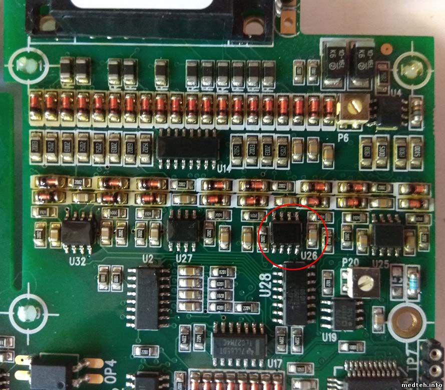

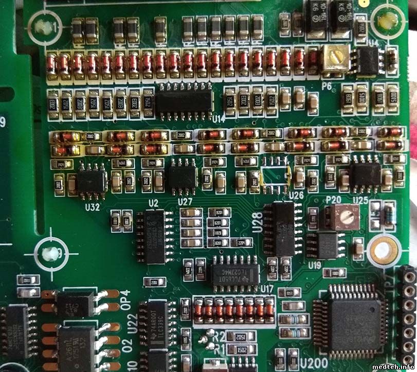

Дело оказалось в микросхеме фильтра U26 TLC27M7C, а точнее, в операционнике с выводами 1, 2 и 3, через который сигнал идёт в любом случае, включен ли фильтр (любой), или нет.
У операционника оказался сильный дрейф, который, когда превышал на вскидку раз 20 по амплитуде сигнал амплитудой 1 мВ, поданный на V6, срабатывал "БЛОК".
Таким образом, на выходе 1 операционника была восходящая "пила" амплитудой порядка 80 мВ, вершина которой по времени совпадала с появлением надписи "БЛОК".

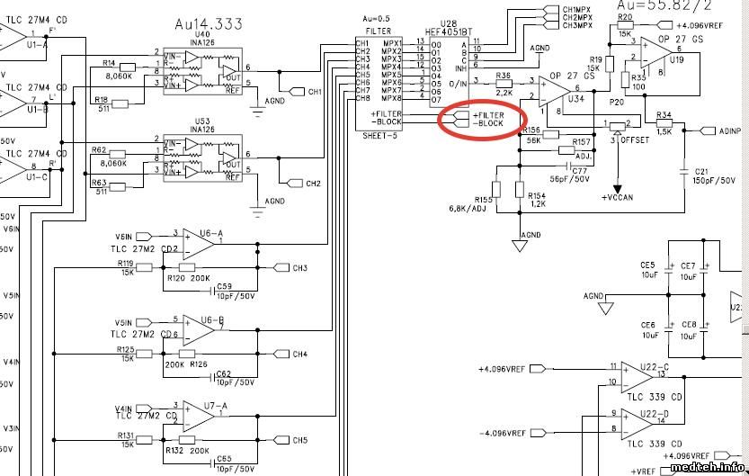

На схеме, приведённой в сервисной инструкции, этот канал соответствует V6, а на схеме фильтра это CH3.
Допускаю, что на схеме фильтра (лист 5 из 9) ошибка/неточность, т. к. отсутствует провод включения - выключения фильтра.
Чего не могу понять, что вводит в заблуждение - это нормальная ЭКГ, без дрейфа на экране и на печати.
Возможно, здесь дрейф до известной степени убирается программным способом, а когда выходит за динамический диапазон, срабатывает эта блокировка и через мультиплексор соединяет входы с общим проводом.

Допускаю, что на схеме фильтра (лист 5 из 9) ошибка / неточность т. к. отсутствует провод включения - выключения фильтра.
(лист 5 из 9) не нашёл, а вот (лист 1 из 8)
