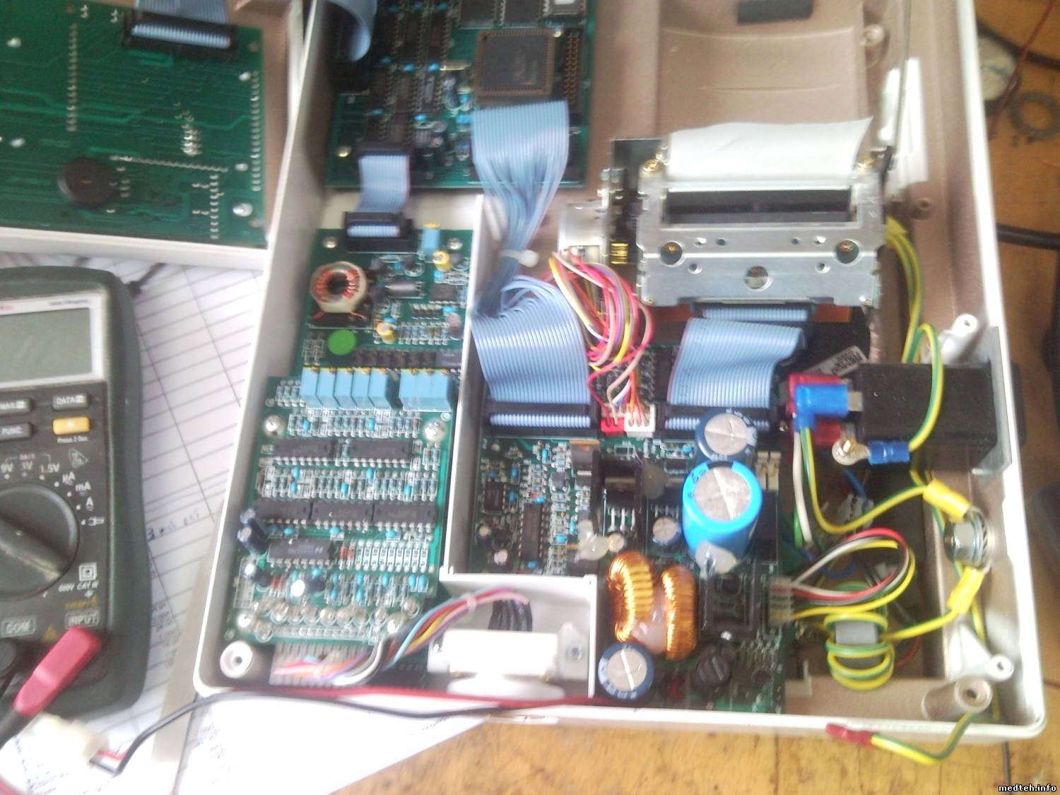

Ну вот и вся проблема.Где какое напряжение должно быть тоже както не ясно.
STarasДата: Четверг, 20.Май.2010, 17:18 | Сообщение # 2
Тестер на второй фотке вижу, а больше ничего не разобрать.
Но если он тебе пишет BATTERY out, то где твоя батарейка? Какая она? Сколько на ней вольт?
NAVAHДата: Четверг, 20.Май.2010, 17:53 | Сообщение # 3
У вас сообщений: 84
элекромеханик
Мурманск
батарейка нормальная,заряд идёт,пробывал даже на 4,5 А/ч и аналагично.Включается с акомой в режим самотеста,после вкл. после пишет ту ерунду ( BATTERY out of order) unknown и вырубается.
енотДата: Четверг, 20.Май.2010, 18:07 | Сообщение # 4
функциональная диагностика
Попробуйте для чистоты эксперимента вместо батарейки подать напряжение с внешнего блока питания..
Думаю выяснить какие уровни должен выдавать БП кардиографа - задача не такая уж и сложная.
