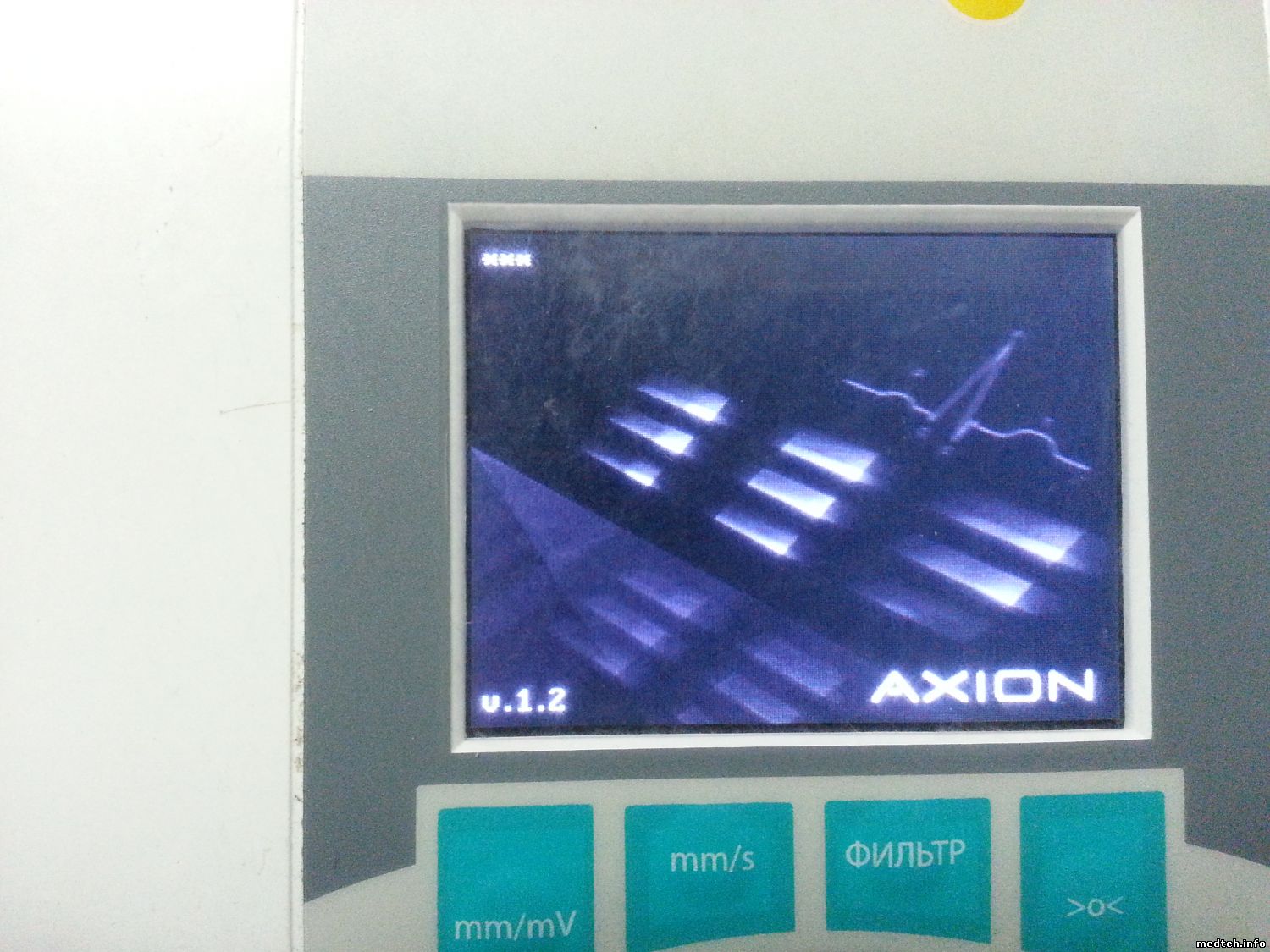

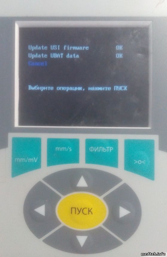

Предпоследняя, так понимаю, модель Ижевска (с Li-ion аккумулятором и TFT-дисплеем). (последняя с GSM-каналом). После включения на дисплее заставка. Подергал кабели, шлейфы-толку нет. Сразу на завод отправлять?
о... он еще вот как может
енотДата: Пятница, 23.Окт.2015, 21:42 | Сообщение # 2
функциональная диагностика
У меня с такой фигней штуки 3 приходило, но они были на заводской гарантии и я их смело отправлял в Ижевск. Скорее всего слетела прошивка.
AlexiumДата: Пятница, 23.Окт.2015, 22:43 | Сообщение # 3

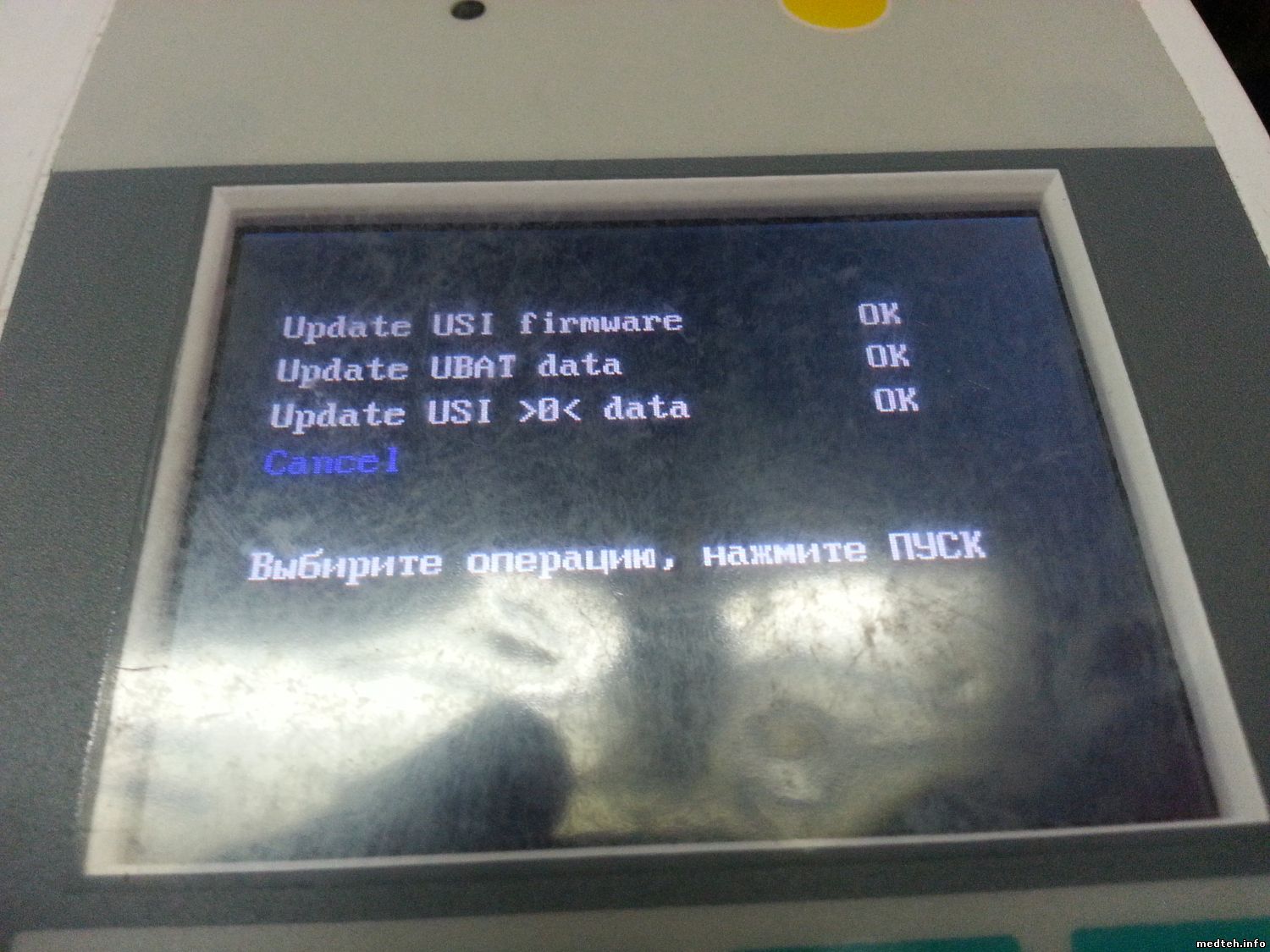

Ну судя но "выбирите операцию" точно слетела rofl
За такое надо бан Аксиону diablo

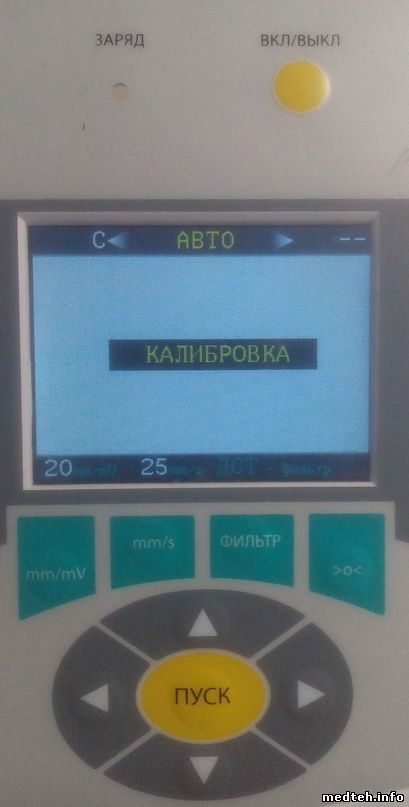

Мужики поступил в ремонт такойже аппарат -при включение надпись калибровка и всё.предположение слетела прошивка с проца.Может у кого был такой дефект.

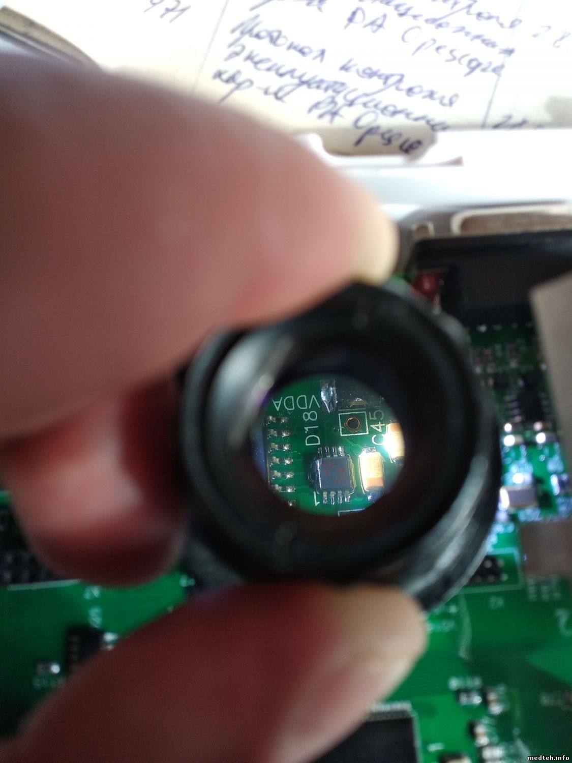

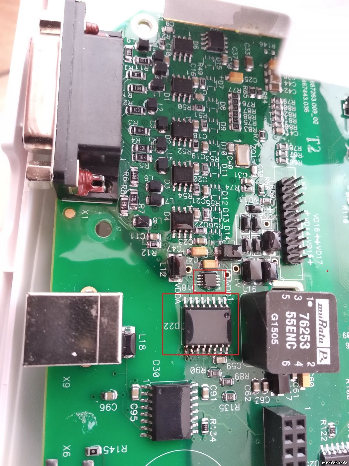

Позвонили на завод, там сказали проблема может быть из-за выхода из строя D18 и D22 на плате ЮМГИ.467443.036. D22 заказали, а на D18 маркировку не прочесть, есть ли схема на эту плату? Или подскажите маркировку D18. Спасибо.
Вот фото увеличенной D18
Маркирова ее:
S02
01 03
434
Сообщение отредактировал Kaban - Среда, 12.Сен.2018, 11:21

D18 - NTS0102DT
D22 - ISO7521CDWR

Замена микросхемы D22 (ISO7521CDWR) решила проблему. Аппарат заработал.

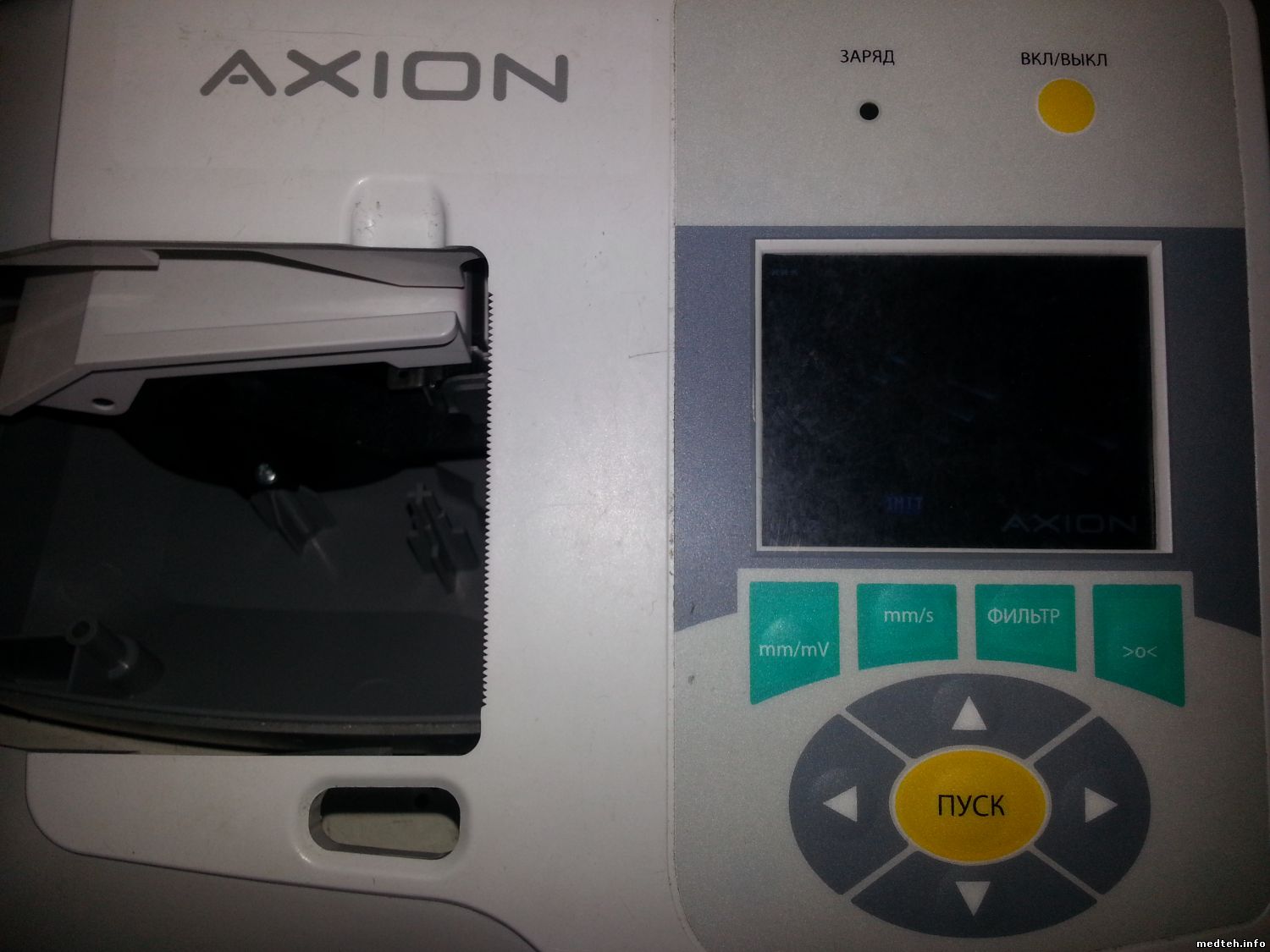

При включении надпись: "нет бумаги". При нажатии на пуск "калибровка" печать не производится.
При подключении кабеля к пациенту отведения отображаются на мониторе, но печать не происходит.
Первоначально после нескольких попыток аппарат полностью записывал кардиограмму в хорошем качестве без шумов и искажений.
Сейчас не стартует ни при каких обстоятельствах. Постоянная надпись: "нет бумаги".
Подумал на плохой контакт в шлейфе принтера. Но передергивание шлейфа не помогло.
Может кто-то сталкивался?
