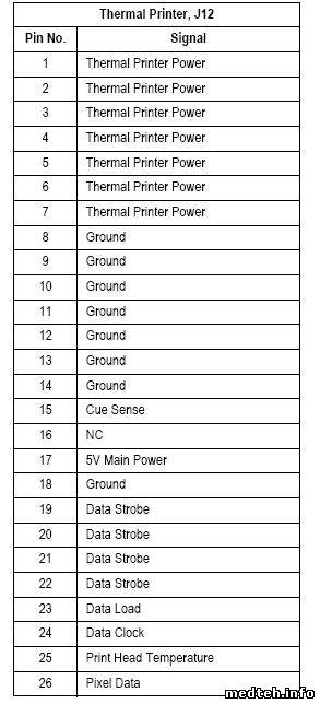

kba, приветствую!
Quote (kba)
Возможно ли увеличить накал линейки
в сервиснике написано, что накал линейки - 25 нога разъема J12 (разъем термопринтера)
напряжение, насколько я понял, управляется электронным образом с FPGA через мосфеты
поэтому нет подстроечников
там еще наверчена регулировка накала в зависимости от печати
(чтобы точки получались одинаковой плотности на разных режимах,
чтобы не садило накал при одновременной печати всей линейки)

DenkotДата: Четверг, 29.Апр.2010, 11:29 | Сообщение # 19
Quote (kba)
отсутствие сервисной документации
сервисник-то есть, только вот схем в нем, как всегда, нет
есть только распиновка сигналов по разъемам.
та самая 25-я нога это сигнал отклика о температуре, а не напряжение накала
хотя менять температуру можно манипулируя и сигналом тоже :)

Спасибо, теперь будет чего померять, хотя непонятно что такое CUE SENSE? Чувствительность чего?

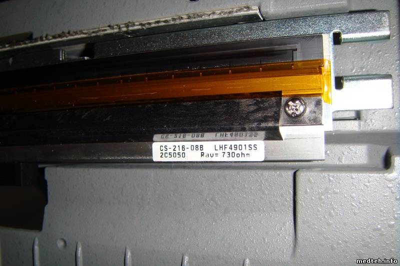

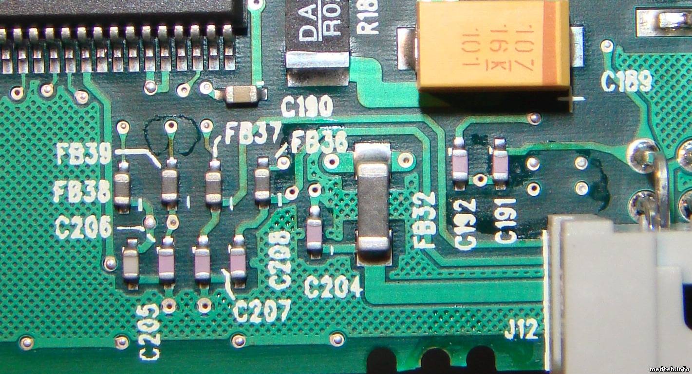

kbaДата: Вторник, 04.Май.2010, 11:35 | Сообщение # 25
У вас сообщений: 34
П-Камчатский
Так не бывает.
См. фото.

В сервисном мануале написано, что в SETUPе прописывается сопротивление принтерной головки,
т.е. по сопротивлению процессор выставляет ток накала головки, и всё-ОК!
Осталось определить: снизилось ли, напряжение питания, или повысилось сопротивление головки.
Попытки найти на разъёме головки R=730Ом, не имели успеха.

730 Ом- сопротивление принтерной головки на данном аппарате.

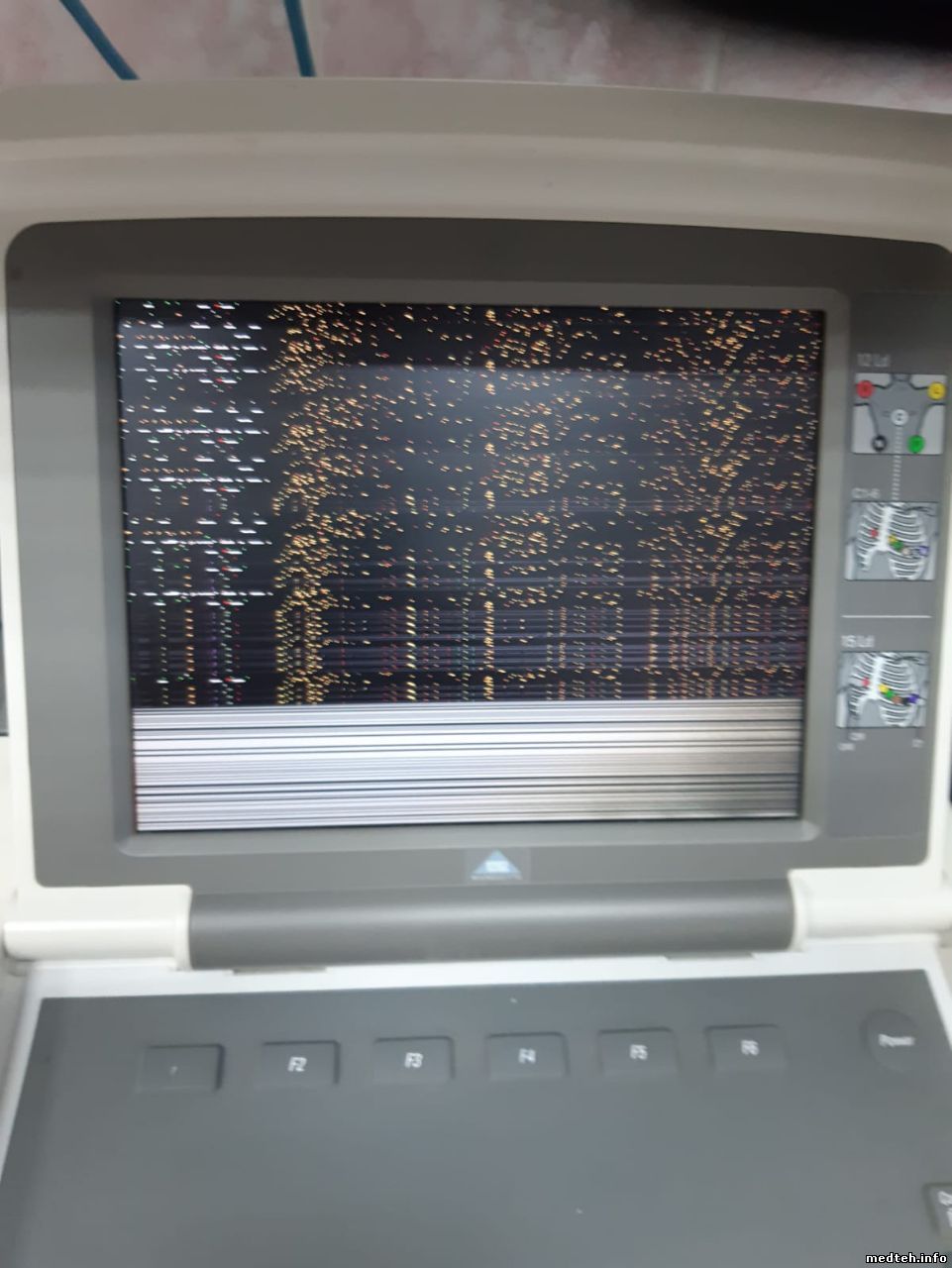

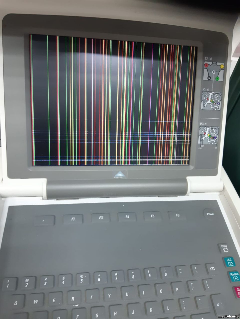

maycom2000Дата: Четверг, 09.Фев.2023, 10:55 | Сообщение # 36
Доброго времени суток!
Эл.кардиограф MAC 5000 от GE.
Перестал работать экран.
Кто сталкивался, как лечится?
Может у кого есть схема данного аппарата.
Лужу, паяю IBMы починяю
