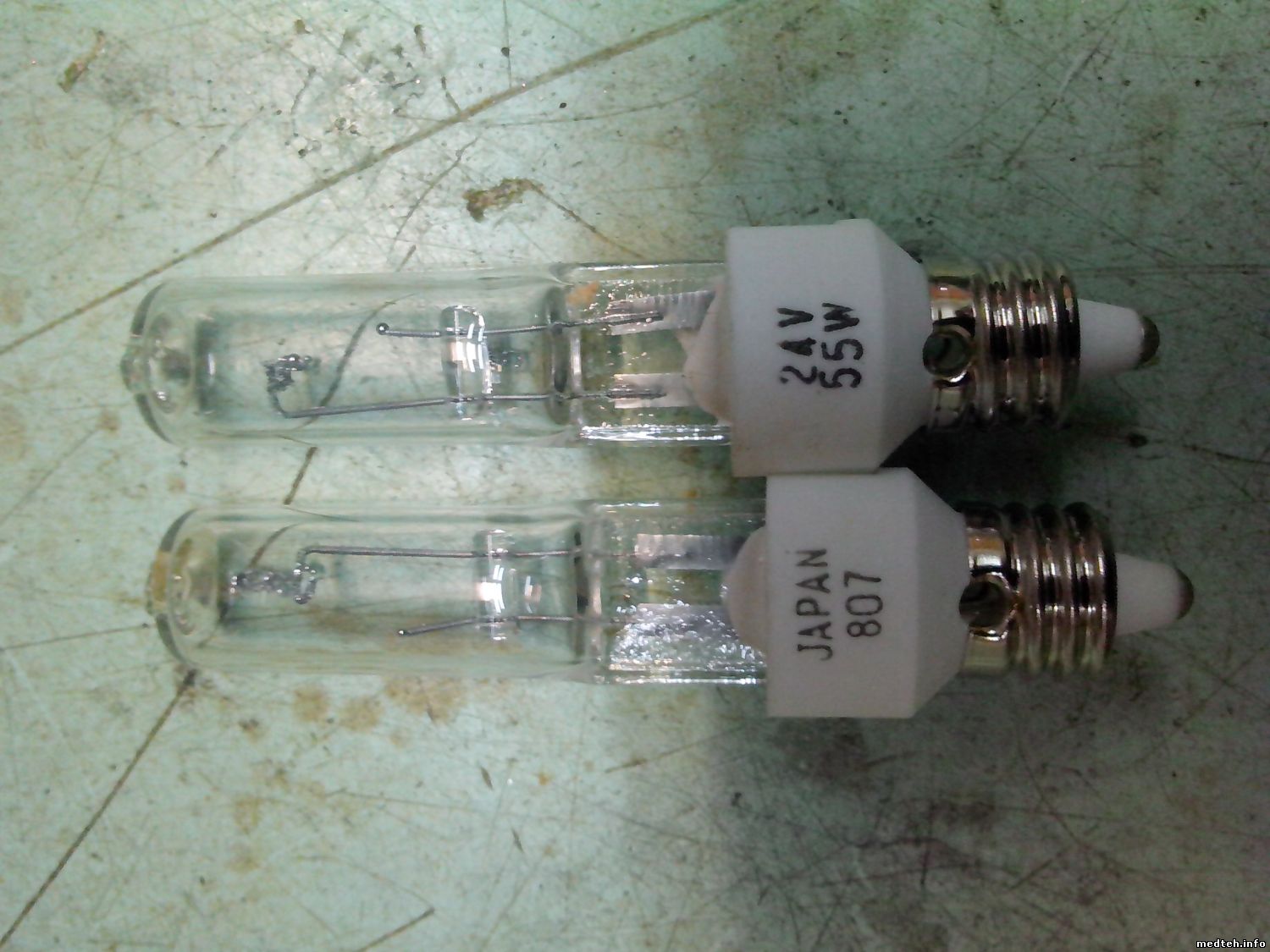

Serg74Дата: Среда, 19.Ноя.2014, 14:15 | Сообщение # 7
У вас сообщений: 1101
Инженер лаборатория ИВЛ
gemo,
лампочки не совсем такие - у чунгвеевских колба раза в полтора длиннее, и нить ориентирована вертикально (фото правда сгоревших) и они 24 в 55 вт. А такие лампы, как показал уважаемый Alexium, - у нас на китайских бестеневках (24 в 50 вт фото упаковки).
