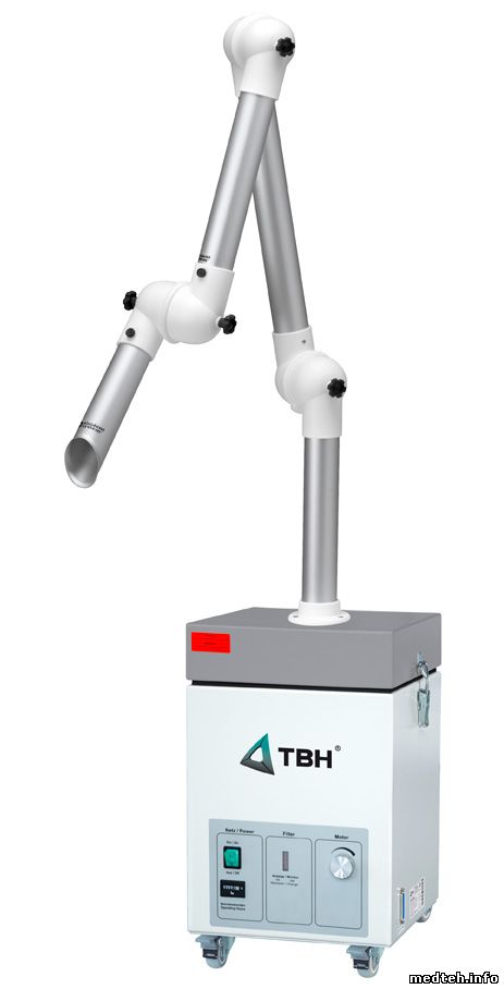

Существуют штатные дымоотсосы, устройства с фильтрами и подключением, например, к гин. зеркалам.
Более того, возможна их синхронизация с радиохирургией, например, то есть, включился радиохирургический аппарат - включился дымоотсос. После прекращения работы радиохирургии, дымоотсос продолжает работать несколько секунд.
BERGДата: Среда, 13.Авг.2014, 22:43 | Сообщение # 10
Есть специально разработанные для этих целей дымоуловители. Например немецкие фирмы TBH http://bergtechnics.ru/cosmetics.html
Содержит три фильтра: префильтр, HEPA и угольный. От запаха не останется и молекулы )))
