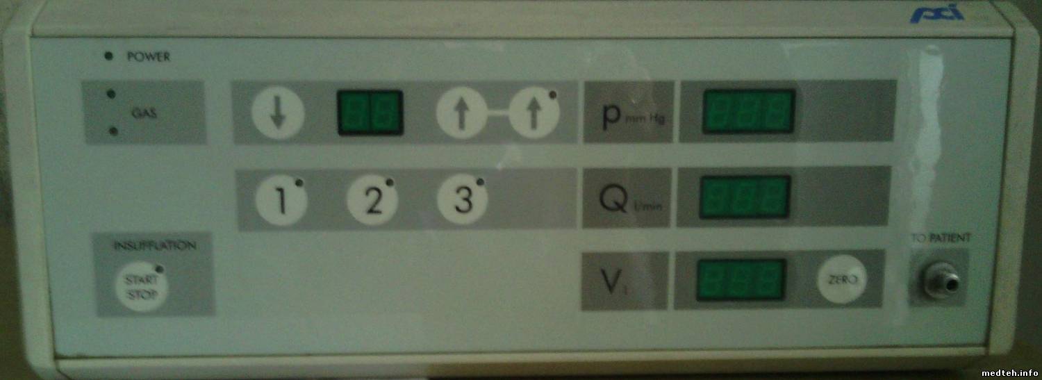

Аппаратов, на самом деле, не так много. Есть масса одинаковых (ОЕМ). Фото передней панели сделайте, если не сложно.

shdvДата: Среда, 07.Авг.2013, 06:59 | Сообщение # 7
Передняя панель
