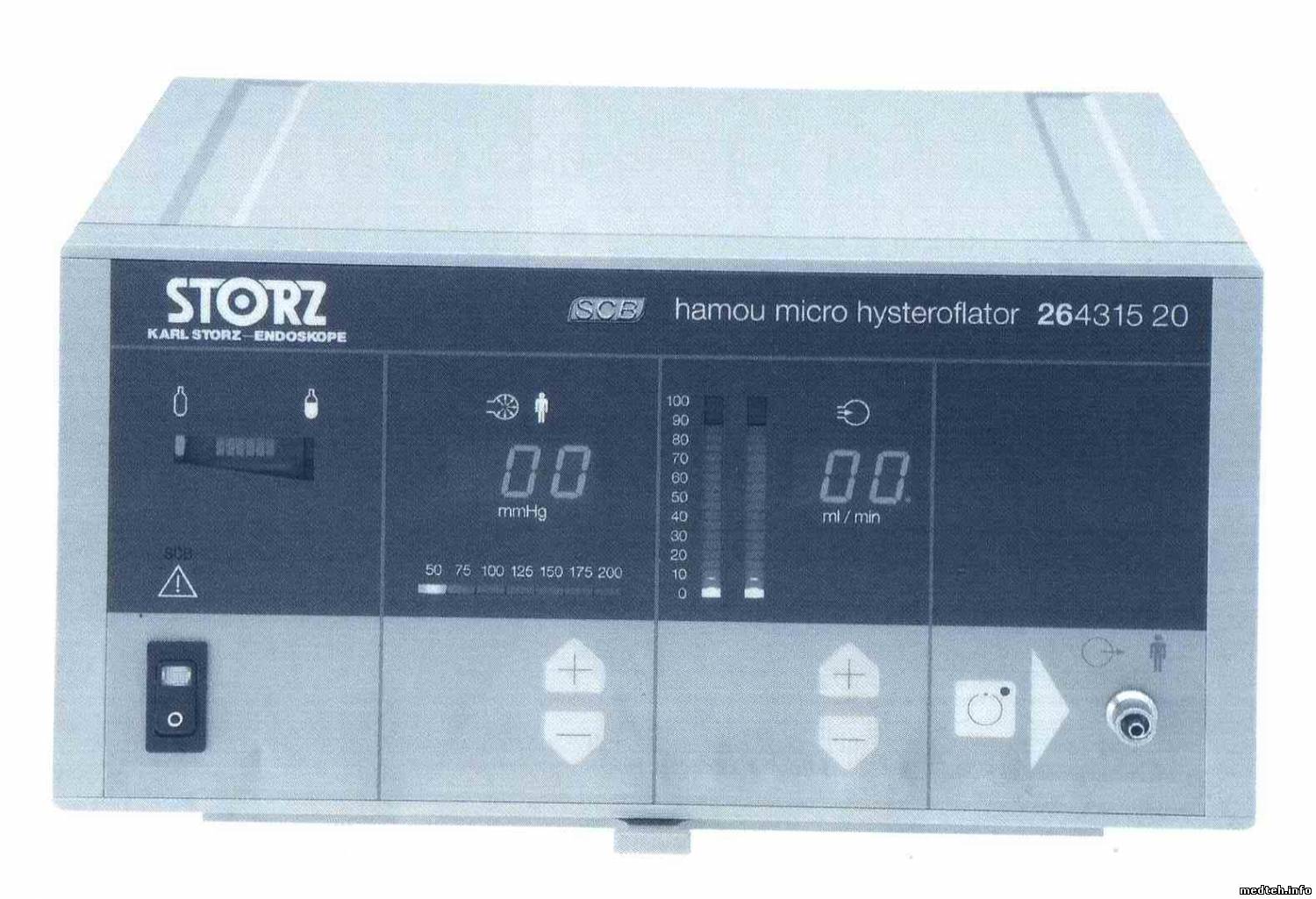

vlad5089Дата: Четверг, 20.Июн.2013, 19:10 | Сообщение # 1
Электромеханик
При включении идёт самодиагностика щёлкает эл.магнитный клапан и ошибка "Err FL", ну, и зуммер постоянно.
Что это FL ?

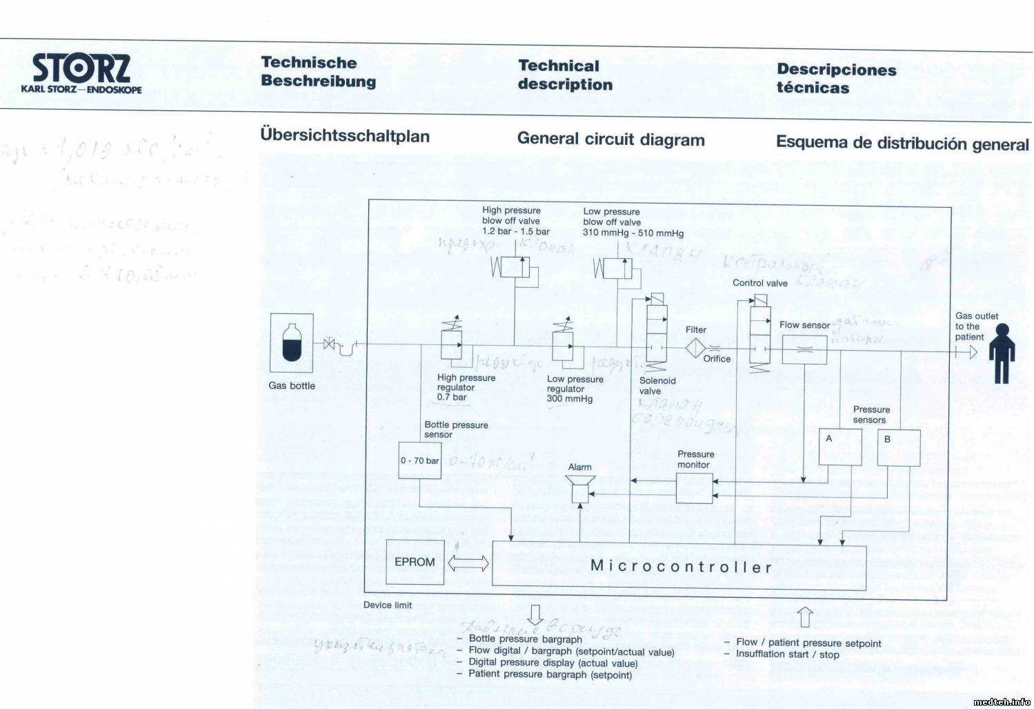

vlad5089Дата: Четверг, 20.Июн.2013, 21:59 | Сообщение # 2
Электромеханик
Генеральная схема
aromasДата: Пятница, 21.Июн.2013, 10:30 | Сообщение # 3
У вас сообщений: 193
Скорее всего, ошибка FL- flow - поток.
Проверьте FLOW SENSOR.
Подробнее ответил в личку.

stanislaviДата: Вторник, 02.Фев.2016, 17:26 | Сообщение # 4
У вас сообщений: 44
aromas, Как устранить проблему с FLOW SENSOR.
aromasДата: Среда, 03.Фев.2016, 12:15 | Сообщение # 5
Варианта два - накрылся датчик массового расхода воздуха или съехали калибровки "нуля" датчика. Обычно мрет сенсор, он там нежный. Если есть возможность - подкиньте сенсор от живого аппарата, тогда будет понятно где проблема окопалась.
stanislaviДата: Четверг, 04.Фев.2016, 18:46 | Сообщение # 6
У вас сообщений: 44
В систему попал конденсат, во всех клапанах и трубках была вода, я аккуратно продул систему воздухом но толку мало, аппарат выдает Error FL, если датчик потока как в автомобиле (типа MAF) то при попадании воды он выходит из строя. Со второго аппарата врачи не дали снимать, остался один аппарат и если он выйдет из строя то операции все встанут. Я порекомендовал обратиться с поставщикам оборудования.
aromasДата: Вторник, 09.Фев.2016, 11:42 | Сообщение # 7
Продувка/промывка действительно в такой ситуации не помогает, меняйте датчик расхода однозначно. Стоит он приличных денег, но производитель возьмет раза в три-четыре больше, чем стоит датчик у поставщиков компонентов.
Сообщение отредактировал aromas - Вторник, 09.Фев.2016, 11:44
