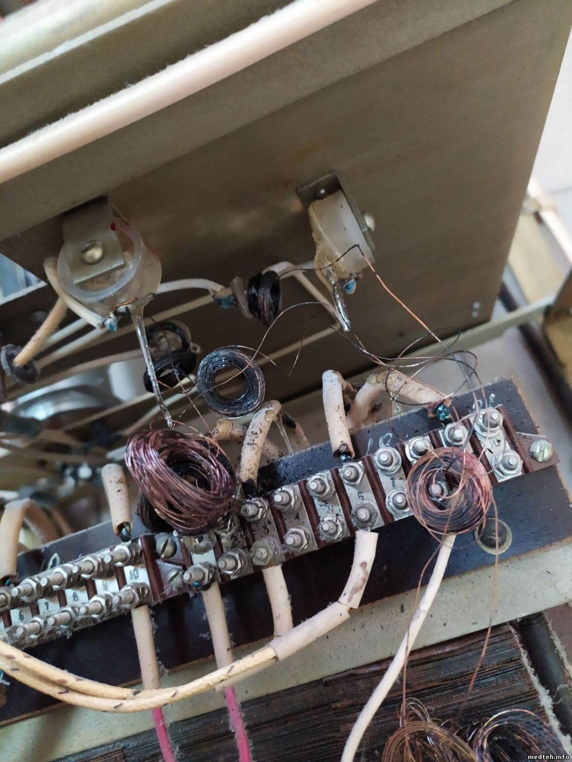

VladykaДата: Вторник, 17.Ноя.2020, 21:49 | Сообщение # 4
У вас сообщений: 187
Инженер-электронщик
Донецк(ДНР)
Здравствуйте коллеги, подскажите пожалуйста по ремонту ЭН57М, что это за детали так поплавились и чем их можно заменить ?
<-------V/'L'@Дb)KA------->
AlexiumДата: Среда, 18.Ноя.2020, 15:09 | Сообщение # 5
изучайте -
http://ladoved.narod.ru/medtehnika_PDF/81.EN57.pdf
успехов!
