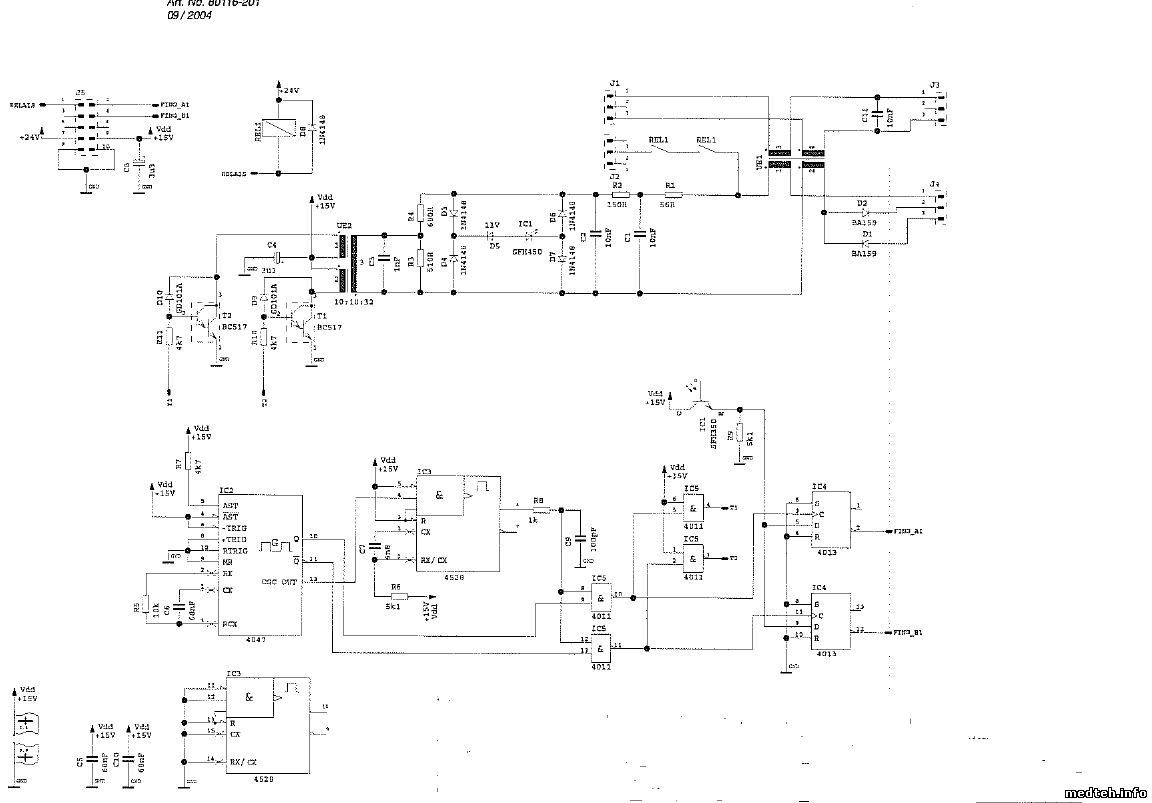

Доброго всем времени суток.Коагулятор Autocon 200 выдает ошибку Err 22.Изначально ошибка была исправлена чисткой окислений под конектором J8. Но через недели две опять выдал ту же ошибку. После разбора выявлены обгоревшие резисторы R1 и R2 на плате ERBE Mono-Output Board 40128-096/
В сервиске на ERBE ICC 200 есть только монтажная схема данной платы.
Есть ли у кого схема данной платы или хотя бы параметры резисторов на что менять.

Попробуйте R1-56 Ом. R2 - 150 Ом. unknown

Alexium, К сожалению аппарат вновь показал ошибку 22.Но был замечен момент,когда от этой платы отсоединяешь шлейф J5, аппарат включается без матюков
AlexiumДата: Пятница, 11.Сен.2015, 09:45 | Сообщение # 9

IgorLiДата: Пятница, 11.Сен.2015, 11:17 | Сообщение # 10
Инженер по ремонту и обслуживанию
Павлодар
Alexium, ОЙ спасибо большое!Вот это грааль)))))
