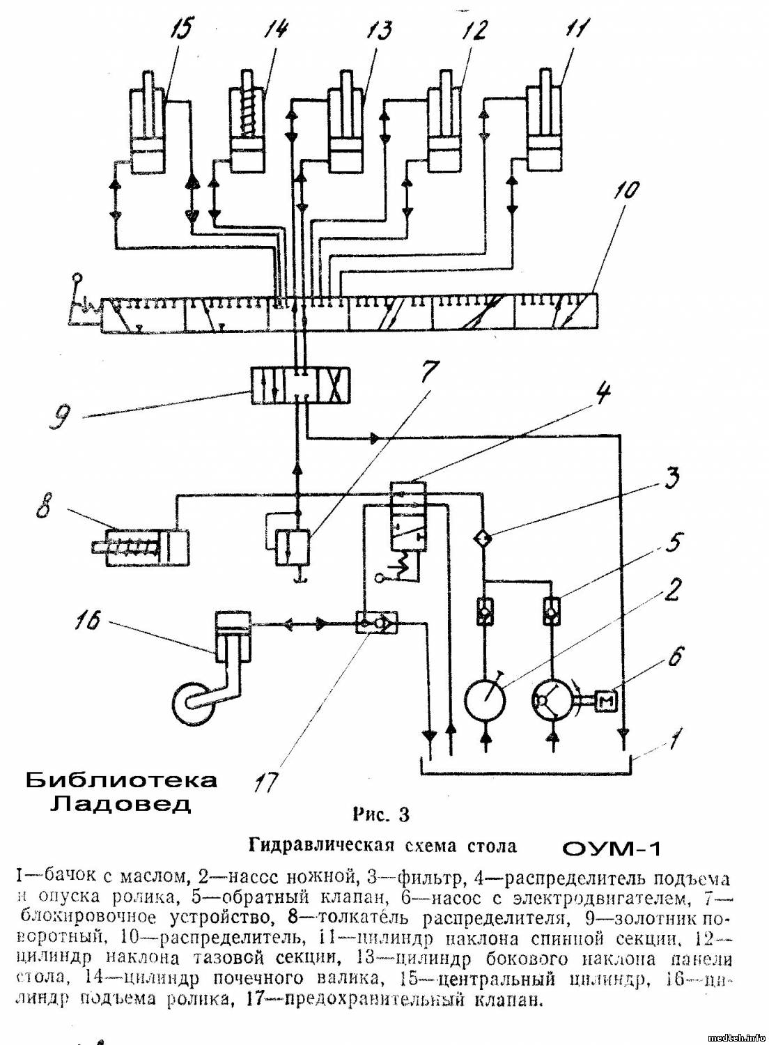

tambovmetrДата: Вторник, 14.Фев.2012, 12:43 | Сообщение # 1
Метролог
Тамбов
Требуется схема гидравлическая. Поделитесь, пожалуйста. tambovmetr@mail.ru
AlexiumДата: Вторник, 14.Фев.2012, 13:09 | Сообщение # 2
Вот
