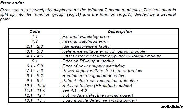

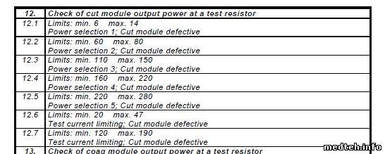

Тест по включению останавливается на ошибке модуля резки.На левом дисплее цифры 12.1 на правом то 0, то 1.Я знаю, что в хранилище лежит севис мануал, но скачивать ещё не могу. Скинь кто-нибудь сервис или подскажи с чего начать.
AlexiumДата: Понедельник, 16.Янв.2012, 12:23 | Сообщение # 2
Проблемы с питанием режима резки. Начать с проверки блока питания и далее на модуль резки.
метоксДата: Понедельник, 16.Янв.2012, 15:23 | Сообщение # 3
Не очень понятно что значит питание режима резки. Проблем с блоком питания нет 100%.
AlexiumДата: Понедельник, 16.Янв.2012, 17:37 | Сообщение # 4
Это перевод сообщения об ошибке - "Модуль Cut (резание) неисправен. Проблема с мощностью "

Проверьте на обрыв тестовый резистор, правый дальний угол аппарата. Проверьте еще раз высокое напряжение с блока питания (~80-110 В), при регулировке мощности при тесте оно должно меняться.
метоксДата: Воскресенье, 22.Янв.2012, 15:43 | Сообщение # 11
Напряжуние, нагрузочный резистор 4,7 Ом в норме,ошибка по моему идет в анализе.
метоксДата: Понедельник, 04.Фев.2013, 15:29 | Сообщение # 12
Проблема решена. Неисправна индуктивность на выходе, хотя по виду не скажеш. 5 витков провод 1,2 . На втором такомже ноже при коде 12.1 неисправен V7.

День добрый. При самотесте выдает ошибку 10.1 219. В сервис мануале написано что ошибка по реле R3
заменил , прошел самотест, все отлично. После этого постоял некоторое время на полке и при включении снова та же ошибка.
Пропаял реле R3 включил выскочили поcледовательно такие ошибки:
10.1 61
10.1 55
10.1 57
10.1 49
10.3 219
10.1 49
10.2 53
10.2 51
10.2 49
и после этого опять ошибка
10.1 219
при последующем включении выключении ничего не меняется ошибка остается прежней (10.1 219)

Заменил реле R1 и R2 ошибка пропала
Но теперь самотест останавливается на ошибке 13.1
Визуально определил плохой контакт J1 на плате Coagulation module (тронул рукой разъем он и отвалился)
