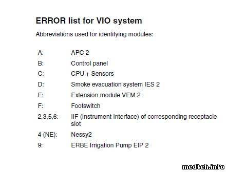

AlexiumДата: Среда, 16.Май.2012, 22:37 | Сообщение # 9
Вот принцип кодировки ошибок - у вас ошибку вызывает контроль-панель. Кнопки, разъемы, тач и т.д. Происходит ошибка при инициализации (проверке).
ОООООчень сильно сомневаюсь что прошивка. Какими логическимими выводами вы пришли к этому??? Думаю проблема с тач панелью или клавиатурой.

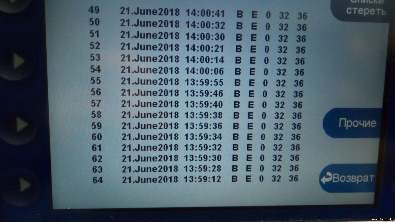

Привет всем!
Проблема: аппарат при старте, в собранном виде (инструменты, нейтральный, педаль) отменяет "активацию". При отключенной педали включается, позволяет лазить по менюшкам и т.д. Но ошибки выдаёт из серии "В" (по мануалу, вроде B = Control panel).
Кто-нибудь пытался лечить такую болезнь?
Есть ли среди нас коллеги на данный девайс обученные? Для них ошибки ...

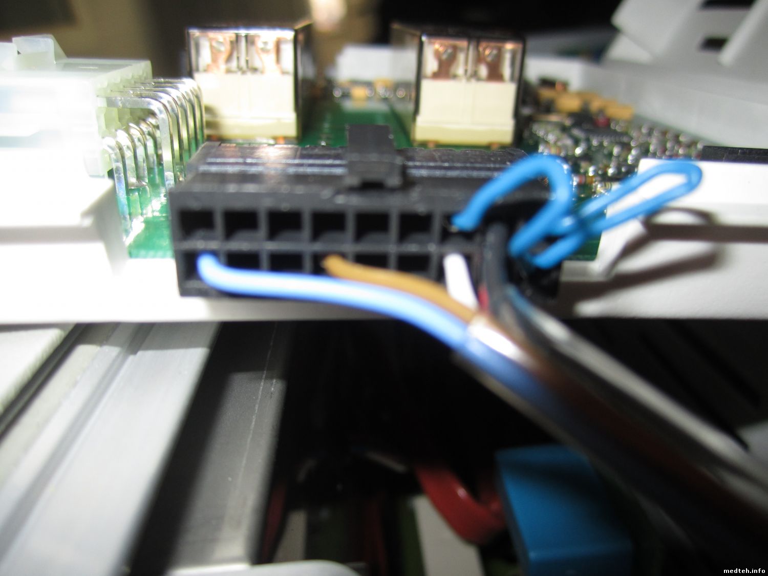

Аппарат 2012 г/в.
24.05. принесли заявку. Сбой программы: зациклен Self тест - "обратитесь в службу поддержки".
Как решить эту проблему?
Аппарат не привозили.
Сегодня, 27.05, привезли аппарат. После включения - на красном фоне белым: "Активация отменена. Активируйте ещё раз. Если на дисплей неоднократно выводится это сообщение, обратитесь в службу техподдержки".
Проходит немного времени. На дисплее, на зелёном фоне чёрным уже выводится: "Незначительное отклонение системных параметров. Если на дисплей ...".
Может кто-то знает, как решить проблему, не отправляя аппарат в Москву. "Диагностика бесплатна, а стоимость от 15 т.р. до большой суммы".
Дописываю на следующий день.
Попробовал включить, отключив разъем педали. Пропало предупреждение о активации, не высвечивается и незначительное отклонение ..., только появилось о контроле безопасности. (Аппарат привезли без периферии, кроме педали.)
