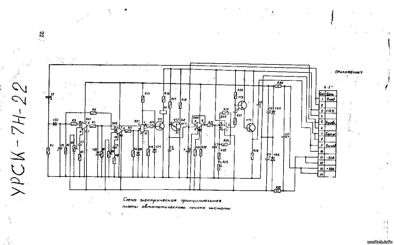

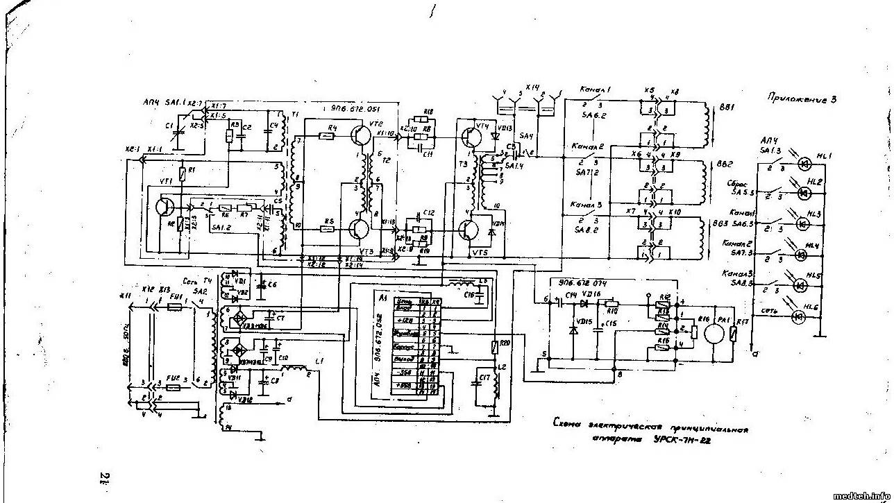

Столкнулся с такой проблемой
-в аппарате ультразвуковом хирургическом со временем( в любой момент и не зависящий от каких либо действий) пропадает выход по всем 3-м каналам, после повторного включения аппарат может запуститься но не сразу, может и вовсе не включиться. Есть подозрения что срывается генерация, но вся проблема время
Кто сталкивался с таким аппаратом, и у кого есть схема на него? (то без схемы долго можно искать)

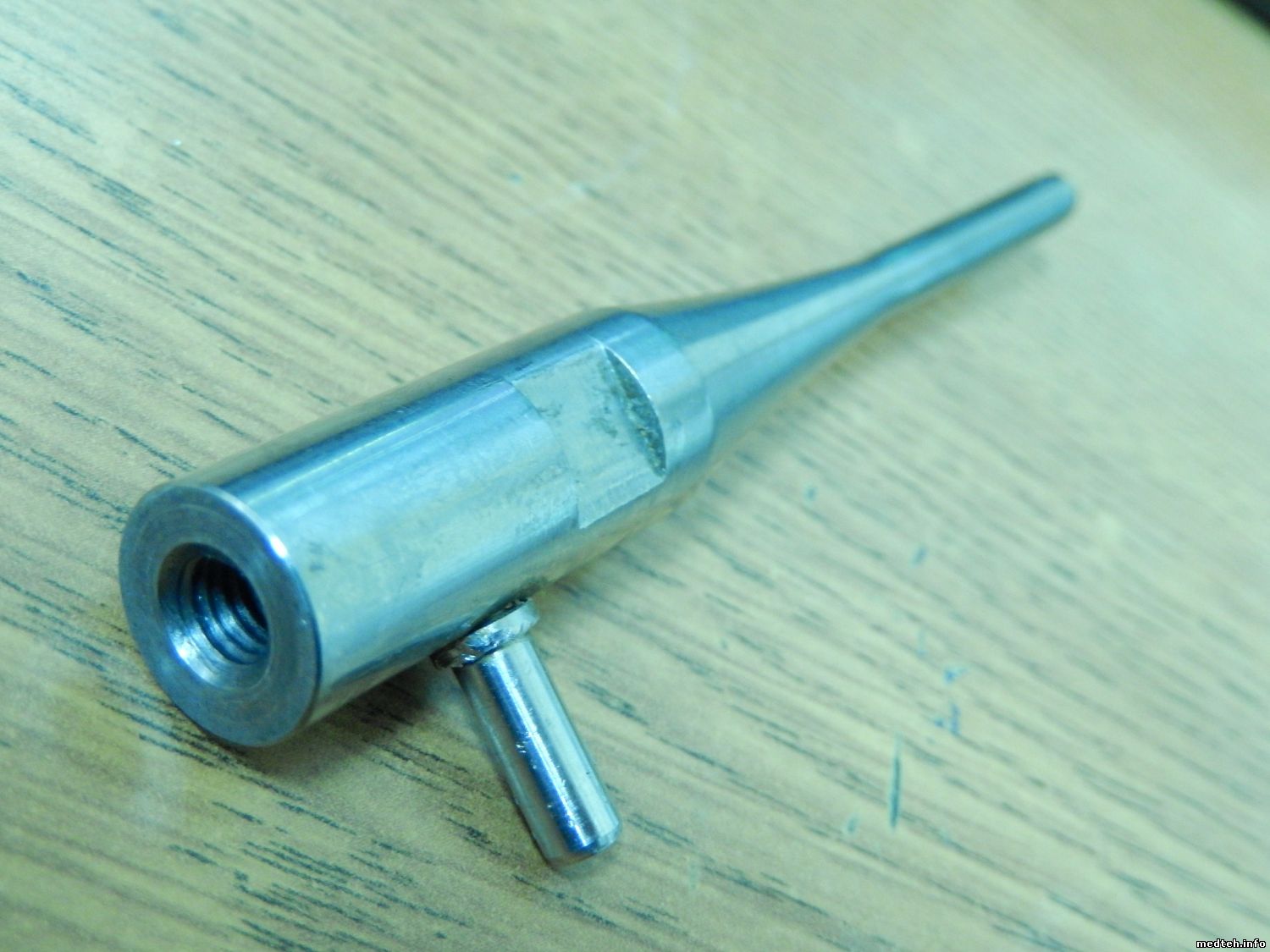

Аппарат УРСК-7Н-22 работает очень хорошо с новыми (видимо хирургическими) насадками , так что при максимальной мощности стрелка уходит почти до конца шкалы и наконечник режет , например плитку , но медперсонал использует только старую распылительную лор-насадку (на фотографии ) , на которую сбоку подаётся физраствор из флакона через трубку . Некоторый резонанс и распыление есть при определённой частоте, но мощность не достаточна (некоторое время назад была значительно больше ) . Кроме того при возбуждении на частоте около 26 кГц ( амплитуда на излучателе более 100 В ) временами появляется дополнительный сильный звук (не высокочастотный ) . Может быть диапазон изменения частот при регулировке сузился , но паспорта пока не дали , не знаю, есть ли там эта информация .
Скорее всего дело в паразитных колебаниях (от них и просадка по мощности). Если с остальными инструментами узел аппарата работает хорошо, значит неисправен инструмент (к примеру отошёл подвод воды). Но обычно дело или в недостаточной силе стягивания концентратора узла и инструмента или в узле, в котором может со временем отклеиться магнитостриктор.
