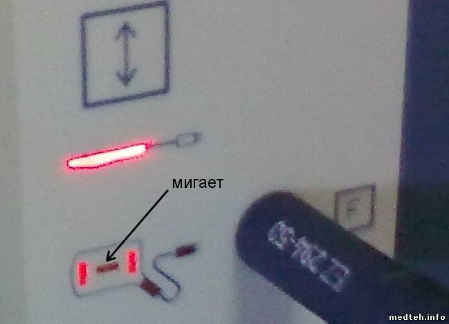

aromasДата: Понедельник, 06.Июн.2011, 13:04 | Сообщение # 9
У вас сообщений: 193
У ЭХВЧ Aesculap два режима работы "мозгов" с НЭ - разделенный нейтральник и сплошной нейтральник. При включении аппарата он показывает в каком режиме сейчас стоит. Если подключить сплошной НЭ при режиме разделенного - будет ошибка как у Вас. (Или наоборот подключит разделенный НЭ в режиме сплошного). Переключается из режима в режим, если память не изменяет, кнопками +/- в поле коаг. при включении. Доктора легко переключают и потом удивляются, что не работает. Попробуйте. С уважением, Роман.

ambroseДата: Понедельник, 25.Янв.2021, 19:45 | Сообщение # 11
У вас сообщений: 162
инженер по радиоэлектронике
Минск
Добрый вечер, не могу перключится между режимами нейтрального электрода, мигает средний светодиод Фи всё. Может кто понял, что нажимать и когда? Юзермануал есть в природе?
