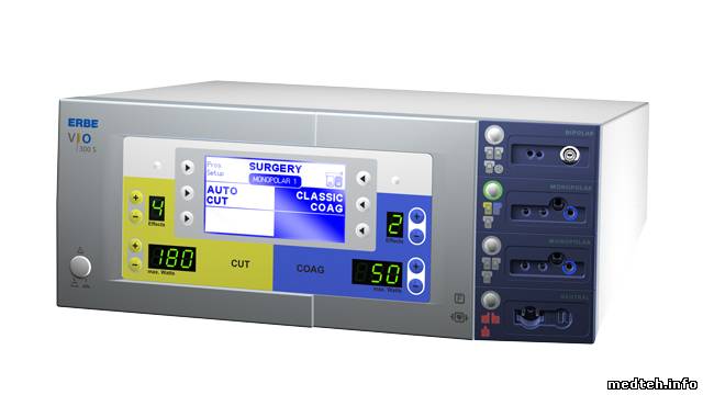

Добавлю свои пять копеек "искателям сервис мануалов Karl Storz" . Что называется - найдите 10 отличий
