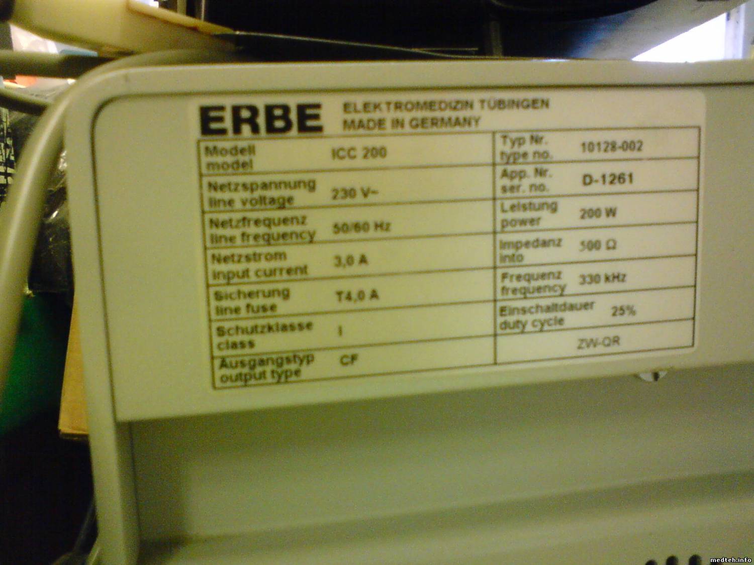

Извините, встряну, igora описывает STOSZ 27810, как я понял, а Александр интересуется ICC 200 (300) компании ERBE. Да оба германца, но заводы разные и схематика разная.
Имею проблему и с первым-нет мощи вообще, и со вторым мощность мала на рез и на коаг порядка 70вт .несущая 330кгц. как добавить?

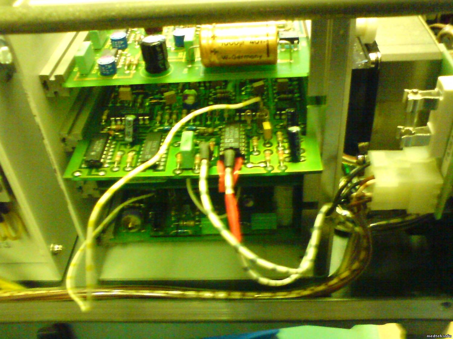

Насколько помню,мощность можно добавить потециометром на средней плате (фото 0280040).Контролировать можно подсоединив лампу на нагрузку 220ВХ150Вт.
