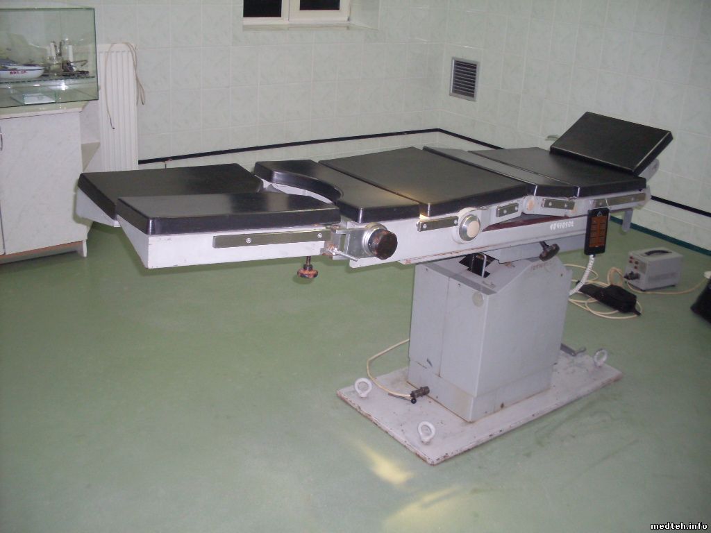

Стол общехирургический ОК-01, 2002 год выпуска.
Стол, наверное, ретро. Найти на него ничего на форуме не удалось. Он изготовлен, я так думаю, в Беларуси.
Нужна схема. Часть схемы я нарисовал. А остальные платы утеряны, скорее всего, на них был собран блок стабилизации напряжения 15 вольт. И реле, которое включало 24 вольт на мостовую схему на оптопаре ТО-125 или ... Блок питания это отдельный ящик: вход - 220В, выход - 32В для питания двигателя, и 22В вольта для питания электронной схемы управления. Может кто уже имел дело с таким столом? ...
magicfire1984Дата: Воскресенье, 21.Апр.2019, 13:42 | Сообщение # 2
У вас сообщений: 21
Специалист по ремонту
Такой стол вижу в первые . Попробуй с замеров блока питания . Скорее всего , если Питание с БП есть то которое нужно для работы , проверь реле (мелющем) их там должно быть как минимум 5-10 . Все управление в такой техники осуществляется по средствам коммутации через электромагнитное электромеханическое реле . Если есть возможность добраться до платы управления, сфотографируй
