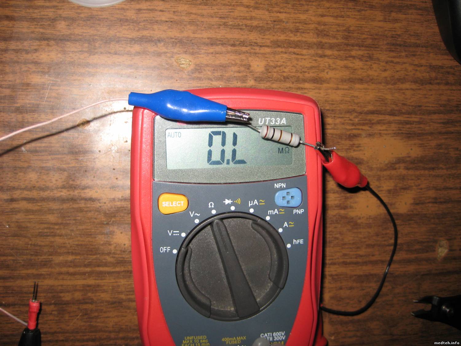

"Фотек" Е301 (на передней панели), на задней - ЭХВЧ 300-02 ТУ 9444-003-41747567-01, 2006 г.в. Просто потух без дыма и взрывов. Оказалось гасящее сопротивление в цепи питания КР1033 в обрыве. Выпр. напряжение первого инвертора при этом (вроде без нагрузки) были 530В и 18В. Все заработало после замены КР1033 и сопротивления питания на белое керамическое 5Вт 51К. Кстати, TDA 4605 ни c гасящим керамич. сопр. 75К, ни с двумя парал. 75К и 51К, работать не захотела. При этом напряжение после выпрям. первого инвертора стало 330В. TDA запитывалась, но выхода не было. Работал аппарат в общей сложности минуты 3. Потом опять тихо потух. Теперь сгорел FU 3,15А (сразу после реле на плате), оба IGBT первого инвертора без выпайки, при проверке тестером в режиме прозв. диодов. вроде замкнуты накоротко на участке К-Э. Допустим, отсоединив IGBT первого инвертора от питания, можно проверить драйвер (там, вроде, вообще никаких ОС не просматривается), восстановить его при необходимости, заменить транзисторы, проверить работу первого инвертора без работы инвертора, запускаемого от КР1033, соединить все окончательно. Не получится ли опять в результате то, что имеем сейчас. Может кто из опыта знает как нужно действовать при такой ситуации. Еще хотелось бы знать номинал гасящего резистора в цепи питания КР1033, а то по цветовой маркировке он определяется как 44 Ом, чего быть не может, по- моему пониманию. И еще, пусть меня похоронят хозяева, но скрывать схемы, как производители, под каким либо предлогом, когда в них есть острая нужда у многих людей, мне как электромеханику, не очень понятно.

А Вы решили проблему? Какой там всё-таки номинал резистора? Я сделал так - содрал оболочку резистора (до графита) и измерил до перегоревшего участка спирали и у меня вышло где-то 79 кОм, но судя по маркировке (правда, по-моему она выгорела и изменила цвет) 1 коричневый, 2 черный, 3 был желтым.))))) В итоге, где-то 100 кОм. Был бы признателен ответу!
Да и ещё, аппарат заработал и работает уже месяц, при номиналах резюков, на питание КР1033 112 кОм (2 шт по 56кОм на 3 ватт, от старого копира) и на питании IC 2155 первичного инвертора резюк 15 кОм, может кому понадобится ...
