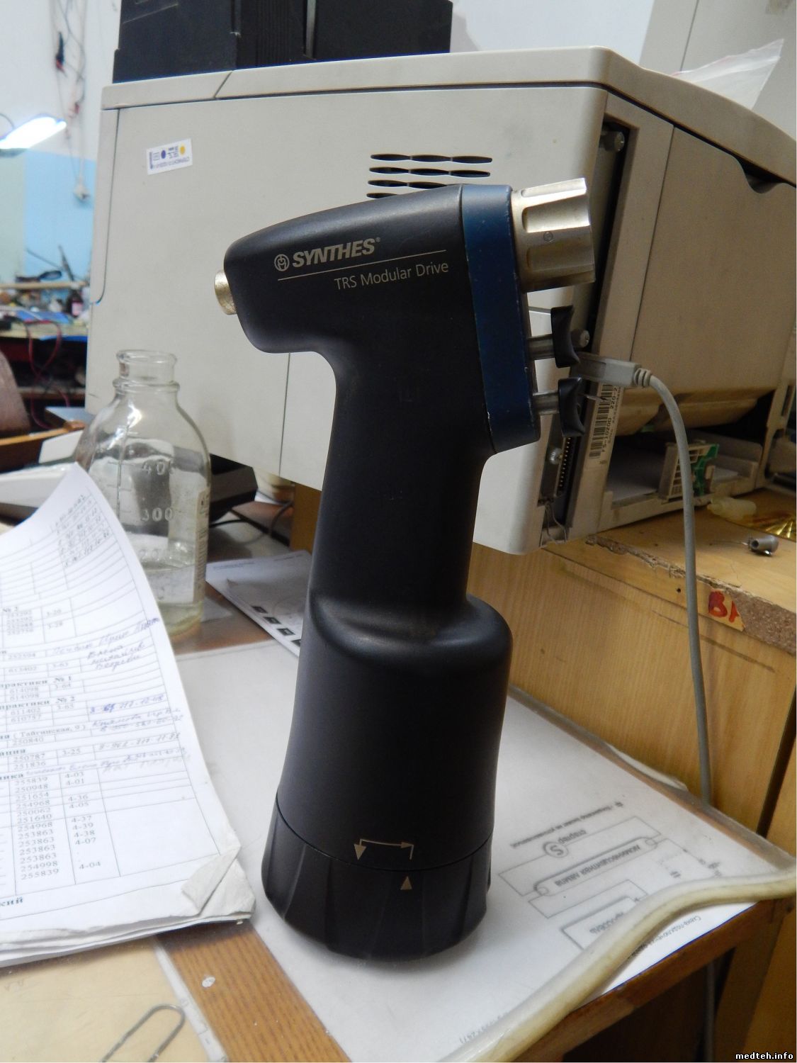

Кто подскажет порядок разборки электрической аккумуляторной дрели TRS Modular Drive швейцарской фирмы Synthes GmbH
YurkevichДата: Четверг, 24.Авг.2017, 17:13 | Сообщение # 2
У вас сообщений: 567
инженер-наладчик
выборг
В моем случае надо было отвернуть три болтика , "дюймовым" шестигранником, находящиеся внутри металлического стакана (куда вставляется патрон) и два хитрых винта на панеле кнопок (синяя) Винты - спец, с тремя углублениями, пришлось вытачивать самодельный ключ из тонкостенной стальной трубки
dolgoan16Дата: Пятница, 25.Авг.2017, 03:25 | Сообщение # 3
У вас сообщений: 127
рентгентехник
Кемерово
Вот спец ключ из трубки сделали а три винта в стакане не нашли .Два винта со стороны кнопок открутили. А где они в стакане , тоже заглушками закрыты ?
YurkevichДата: Суббота, 26.Авг.2017, 19:00 | Сообщение # 4
инженер-наладчик
выборг
Повторяю: "В моем случае надо было отвернуть...." болтики располагались внутри стакана вокруг полого вала. На практике сталкивались с тем, что аппараты с одинаковым "фирменным" названием, но разных годов выпуска, имели конструктивные отличия, часто значительные

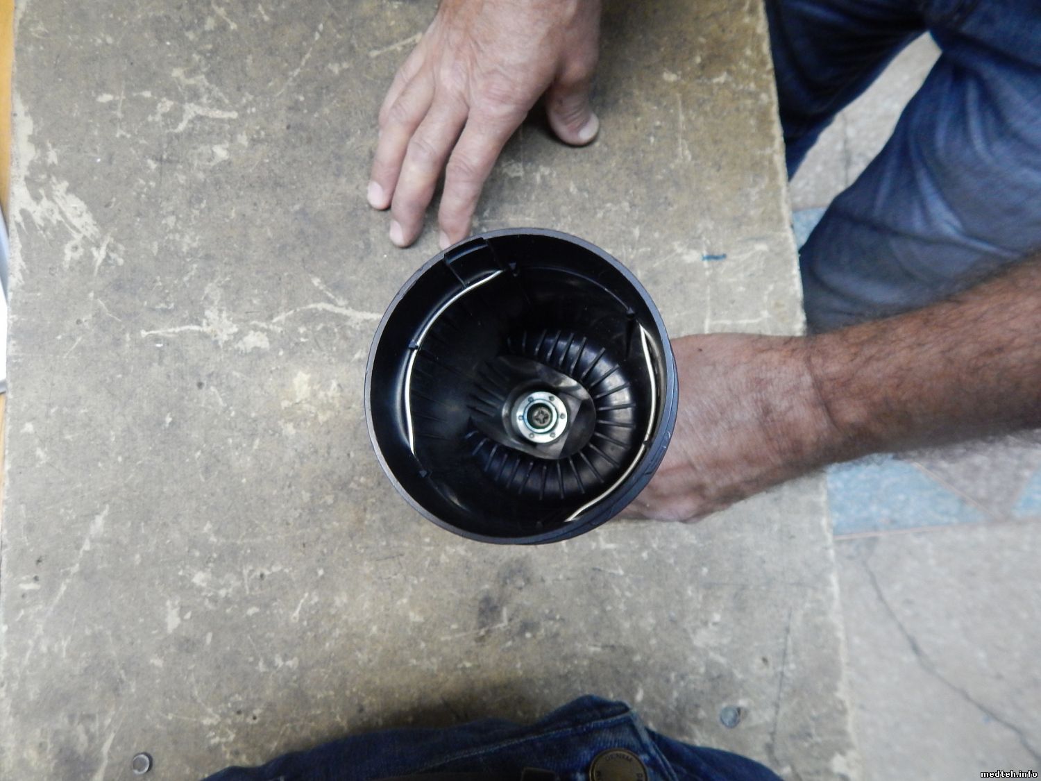

dolgoan16Дата: Понедельник, 28.Авг.2017, 16:46 | Сообщение # 5
рентгентехник
Кемерово
Вот такой вид из нутри.

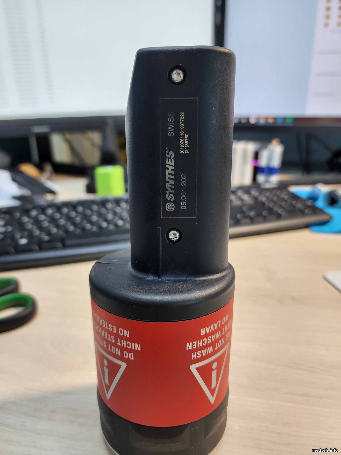

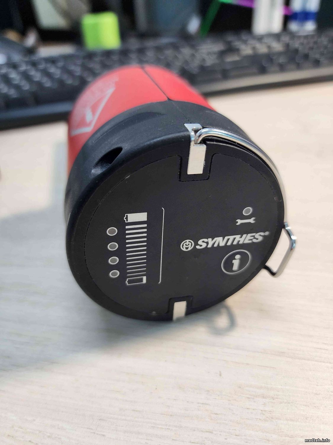

Добрый день коллеги!
Силовой модуль (фото прикладываю) просит сервиса. Поменял АКБ, думал им хана, но все равно горит красная лампочка. Кто сталкивался с такой проблемой?
Устраняется только перепрошивкой блока управления интересным софтом возможно с заменой компонентов
Занимаемся ремонтом TRS Synthes +79236062000 обращайтесь поможем
