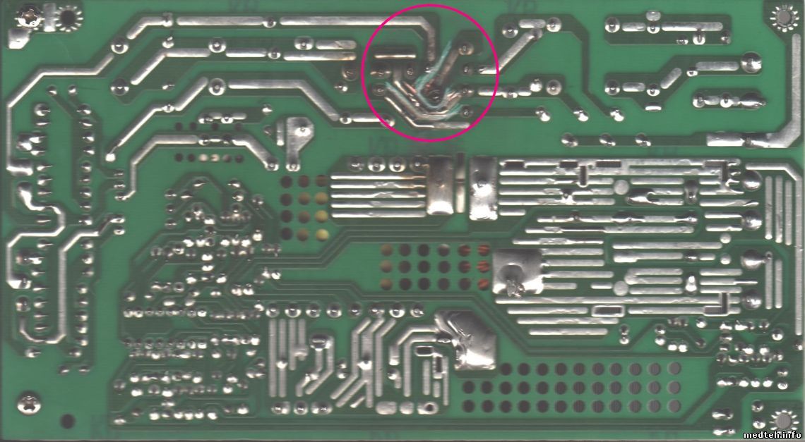

Так вот, фирма "Dixion" выпускает светильник Конвелар 1677 ЛЕД.
Но надо же было додуматься установить блоки питания (преобразователь AC-DC) HF240W-SF-30 (под колпаком) над операционным столом. Стандарты безопасности GB4943, UL60950, EN60950, а именно влажность 9-95%, БЕЗ ОБРАЗОВАНИЯ КОНДЕНСАТА. Причём, на этот блок питания его производителем устанавливается гарантия 5 лет, но при их установке в данных условиях эксплуатации распространяется ли на них гарантия?
При звонке на завод никаких пояснений/оправданий я не услышал, кроме как: "связывайтесь с менеджером в Вашем регионе", "Вы можете высказывать свое мнение сколько хотите".
Очень становится стыдно за "российских" производителей, хотя, чем чаще ломается, тем больше будут покупать новое. Но за счёт, наверное, кому-то не оказанного лечения.
Один светильник вышел из строя в операционной гинекологии, а теперь и в оперблоке хирургии.
Светильники поставлены на учёт в феврале 2014 г. Блок питания вышел из строя по причине пробоя в сети входного напряжения.
После комментария Alexium-а дополняю редактированием днём того же дня:
Все-таки Диксион выпускает продукцию. "Dixion – торгово-производственная компания федерального масштаба" — это у них на сайте. Для верности прилагаю фото, на котором видно пробой (извините, пропустил слово) дорожек около диодного моста. Промежутки между дорожками процарапал. Надо обработать спиртом, который теперь не выдают. Жду, пока принесут.

Блок питания вышел из строя по причине пробоя в сети входного напряжения.[ 1
Перечитал несколько раз - так и не понял что случилось. На русский язык, пожалуйста, переведите. И не надо пользоваться гугло-переводчиком, он не очень.
